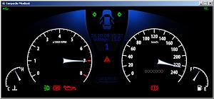

    Выкладываю программу для дублирования параметров автомобильной панели приборов, написаную Urvin . Мной был подправлен только код для arduino. Обработку прерывания для одометра еще не успел поправить
    Программу скачиваем здесь
    Перед использованием программы совместно с arduino необходимо изменить следующие настройки (файл torpedo.ini)

    Com# - имя com-порта, на котором работает ардуино. Например, Com4.
    Скетч для Arduino

    Схема подключения. При не правильном подключении диодов вы рискуете спалить устройств. По приведенной схеме катоды диодов подключаются к соответствующим индикаторам(лампочкам) со стороны управляющего сигнала. В случаи если индикатор управляется минусом , то в скетче придется проинвертировать соответствующий сигнал.
    Вложение 6388
    Исходник программы для PC
