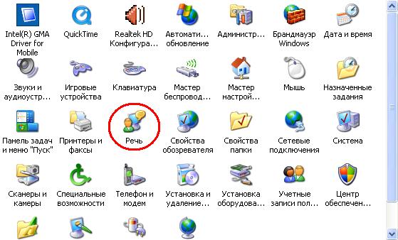

    890
    По умолчанию Re: Управление голосом в Centrafuse 2.0-final
    Цитата Сообщение от vladsmir
    Поздравляю))). Но, я конечно могу ошибаться, Речь я только в Висте встречал.
    У меня во втором сервис паке вот так.

    Пользователь Аватар для amhamitov
    20.10.2008
    64
    37
    236
    А как речи обучал?
    890
    Зайди во второе окно настройки голосового управления в Centrafuse и нажми настройку голосового профиля.
    Ой, и у меня есть)).
