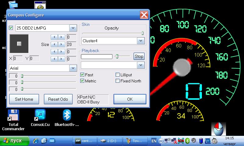

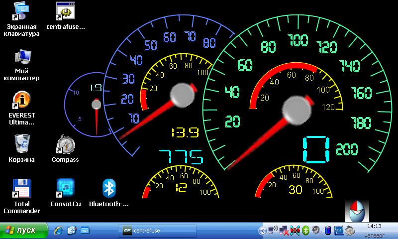

    Программа может одновременно отображать данные как с OBD так и с GPS
    Все настраивается и работает через Xport для GPS и XOBD для OBD.
    Много скинов, их можно настроить как вам удобно. В Центрифугу тоже встраивается, но есть проблема с прозрачностью фона, так у меня и не получилось его сделать не прозрачным.
    все три прогрпммы в архиве. Сама программа COMPASS автоматом соединяется к Xport и XOBD.А также есть настройка под мониторы которые жмут 800*600 под 800*480 (галочка liliput)
    Так же в архиве две папки с моими небольшими изменениями под мои нужды.
    При встраивании в Центрифугу имя окна Compass
    Так же есть файлик minicam позволяющий накладывать данные на камеру.
    Заранее изменил файл XOBD чтоб пальцем было удобнее кликать
    Взято здесь http://curioustech.home.insightbb.com/compass.htm
    Вопрос следующего характера:
    1. может у кого нибудь получиться сделать в скинах не прозрачный фон чтоб корректно отображалось все в Центрифуге?
    2. Возможно ли сделать какой нибудь плагин?
    3. И вообще хотелось бы по больше идей по данной теме.

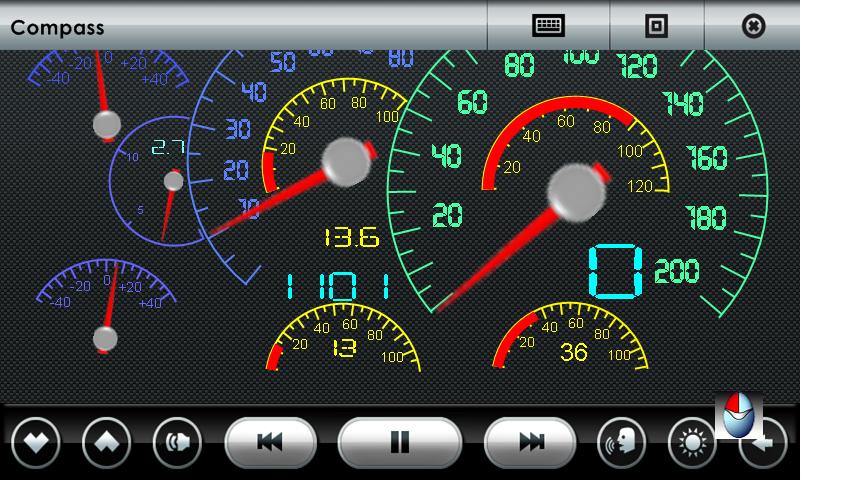

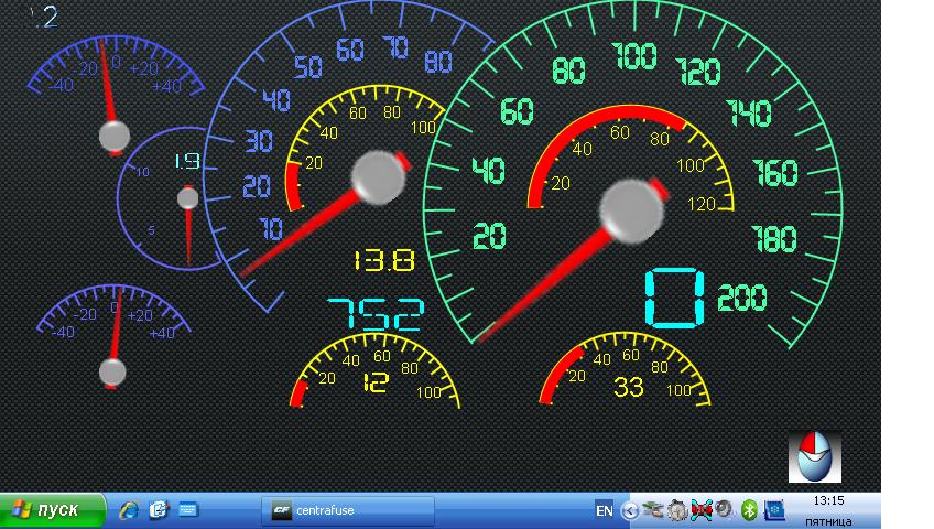

    Вот что я добился за вчерашний вечер.
    1. Добавил не прозрачный фон( не знаю почему сразу не получилось)
    2. встроил в центрифугу (пока есть какие то моргания но попробую исправить)

    13.06.2009
    38
    209
    По умолчанию Re: Красивое графическое отоброжение OBD2 и GPS данных
    как встроить в центрифугу?
    Прописать имя окна "Compass"
    13.06.2009
    38
    209
    А разрешение и прозрачность?
    Гуру Аватар для reanon
    02.03.2009
    927
    703
    По умолчанию Re: Красивое графическое отображение OBD2 и GPS данных
    прозрачность в конфигураторе самой программы настроить, а разрешение фонового рисунка это и есть рабочая зона программы, если в центрифуге внизу полоса белая, то надо в файле скина центрифуги в externalapp увеличить рабочую зону приложения по координате Y
