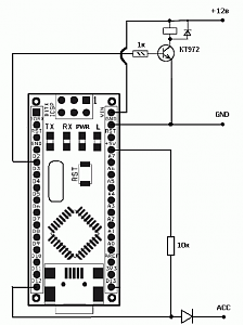

    Зеркала будут складыватся при пропадании АСС и раскладываться при его появлении через N сек, где N запрограммирование по желанию время
    Реле потребуется с двумя группами контактов или придется вешать два реле параллельно.

    Код для Arduino / Carduino
    PHP код:
    // http://compcar.ru
    #include <EEPROM.h>
    int ACC 12
    int button 2
    void setup()
    pinMode(ACCINPUT);
    pinMode(buttonOUTPUT);
    void loop()
    int value EEPROM.read(0); // Прочитать статус до задержки
    delay(5000);                // задержка для того что бы не дергать зеркала лишний раз
    if ((value==0) && (EEPROM.read(0)==0) && (digitalRead(ACC)==HIGH)) //если включен АСС и статус
    {                                                               // зеркала сложены то открыть зеркала
    digitalWrite(buttonHIGH); // нажать кнопку
    delay(300);                 // длительность нажатия
    digitalWrite(buttonLOW);  // отпустить кнопку
    delay(100);
    EEPROM.write(0255);      // сохраняем статус зеркал 255=разложены
    if ((
    value==255) && (EEPROM.read(0)==255) && (digitalRead(ACC)==LOW)) // если ACC выключен и статус зеркал
    {                                                                   // разложены, то сложить зеркала
    delay(100);
    EEPROM.write(00);        // сохраняем статус зеркал 0=сложены
