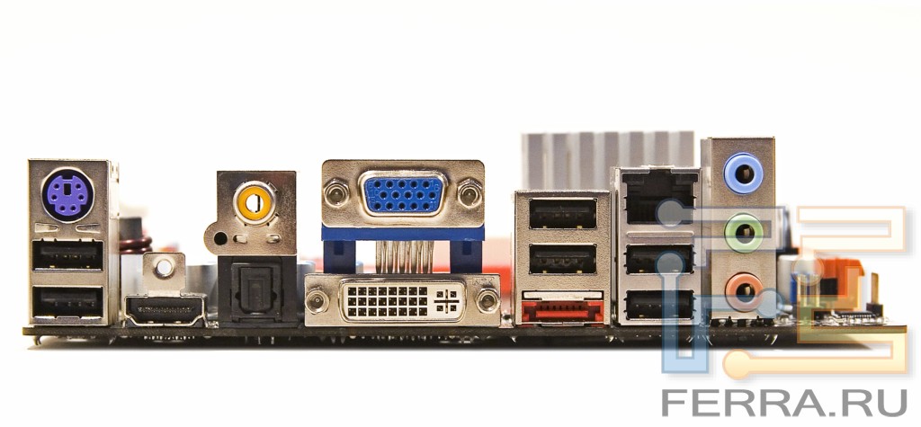

    из вышеуказанной ссылки видно что ZOTAC GeForce 9300
    имеет vga и dvi-i вход я прав или нет?

    не факт... поставить разьем могут DVI-I а разводка будет только цифровой части

    ну практике, на практике, или попросить владельцев этих плат воткнуть переходник и попробовать.... Но как показала практика. нет там VGA... Но кто знает... вдрук повезет
