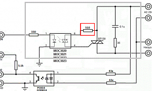

    По отдельности скетчи работают нормально. Первый крутит вентилятор, второй регулирует накал лампочки. Но при попытке их объединить - лампочка мерцает.

    На больших оборотах / напряжении всё нормально, только на малых лампочка моргает

    Да, но стоит отключить программно вентилятор //analogWrite( motorPin, motorSpeed ) ; нет вспышек
    Хотел снять видео как вспыхивает, но неожиданно задымил резистор

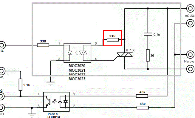

    Но диммер то работал пока не стал скрещивать с вентилятором. Брал тут
    У меня такая схема
    Поменял резистор - снял видео. На полной мощности всё ок, ниже середины начинаются вспышки
    Последний раз редактировалось Kevin; 18.02.2018 в 22:24.

    По умолчанию Re: Фен паяльный
    В схеме все нормально. Если не считать резисторы 0,25Вт
