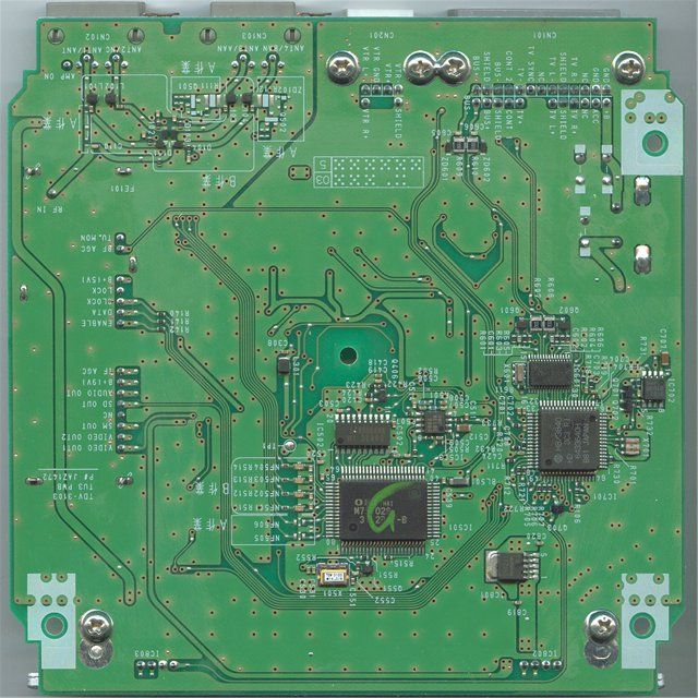

    У меня такая же система как у Shefa в 11 посте, только на плате надписи другие! вот и я прошу мне помочь, как мне паять по вашей схеме.
    Тюнер находится в багажнике, от него разъем (24pin) сигнал идет в голову(в RGB просто имеется функция VTR для подключения сигнала с внешнего источника по композиту) которая находится на панели, а из неё на монитор, вот и хотелось функции родного компьютера не нарушать, сделать все через тв тюнер! нажимаеш кнопку TV и............
    Извените, что непонятно просто у нас уже глубокая ночь!

    Фото слабенькое не очень хорошо видно, не могу разобрать надписи разьема

    Сегодня лучше фотографию сделать не получится , но сделал надписи более читаемыми!

    Нету на этом разьеме RGB

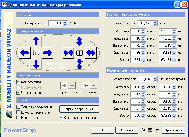

    Ты бы лучше выложил скриншот настроек PowerStrip, скорее всего ошибка в настройках.

    Два варианта:
    Результат один и тот же(((

    Вторая настройка почти правильная, у тебя на мониторе не раздельная синхронизация? Попробуй без разистора подключить, возможно не хватает уровня сигнала потому что бывают мониторы с 5в синхрой
    Еще глянь какая версия Power Strip
    Нет. VSync и Hsync - выходы с монитора на видеопроцессор навигации.
    Вход синхронизации - CSync и YS
    У меня наоборот ощущение, что он глушит монитор. Сигнал штатной головы раза в два слабее, даже с резистором в цепи синхронизации от компа. Причём ощущение, что глушит именно каналы РГБ.
    3,8 сборка 626 в обоих случаях.
    У меня такое ощущение, что уровни сигнала композитной синхронизации у видеокарт разные. Причём у ноутбука гораздо мощнее. Именно поэтому и не получалось стабилизировать кадр на стационарном, а на буке чётко стоит при любом разрешении, причём в широком диапазоне частот. На стационаре 1 герц, и всё поплыло, а на буке - 3-4 герца отклонение, а кадр держит.
    Может такое быть???
    З.Ы.: И всё таки непонятно: курсор мышки в этом бардаке отчётливо виден, никаких искажений.

    VSync и Hsync это и есть раздельная синхра.
    Значит резистор викидывай , похоже как синхроимпульсы голова не ловит.
    Походе что у тебя 5в синхронизация. Проверь синхру с компа сколько вольт уровень сигнала.
