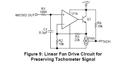

    Для всех кто хочет сделать переходник 3пин-4пин вот СХЕМА работает как надо, есть печатка под SMD 14,5х21,3мм, нужно будет выложу.

    Не понравилось то, что на любом из режимов при относительно небольшой температуре процессора кулер останавливается, а при ее наборе потихоньку начинает набирать скорость, ИМХО не правильно, т.к. при простое ощутимо нагревается чипсет что может привести к плачевным результатам.
    Возможно это мой частный случай, ХЗ.
    SpeedFan (50%min-100%max привязка к CPU) - переходная плата 3-4PIN - 3pin cooler
    Печатка тут

    Я на радиатор чипсета поставил 40мм кулер, и запитал его 7 вольтами.
    Почитав как у тебя работает кулер проца. Напросились выводы, что у меня неправильно работает боксовый 4-х пиновый интеловский кулер, возможно он сам неиспарен. Придётся городить внешний буфер для ШИМа на операционнике.
    Ктонить ставил боксовый кулер на эту материнку???
    переходная плата работает без speedfan?
  6. #26
    28.04.2010
    200
    По умолчанию Re: Поясните, правильно ли работает 4х пин кулер на Zotac 630 itx?
    Канешна. Схема реализует внешний ключ ШИМа для управления.
