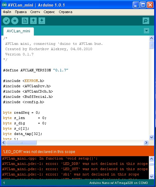

    Здравствуйте Уважаемые форумчане. Очень прошу вашей помощи т.к. в программировании я полный ноль. Суть в следующем: имеется arduino nano v7 и плата на базе pca82c250. Не могу никак залить в нее прошивку с эмуляцией CD. Вроде все сделал как здесь сказаноhttp://www.compcar.ru/forum/showthread.php?t=4835 но почему-то не выходит. При компиляции выдает ошибки. Огромная просьба, кому не сложно описать пошагово алгоритм загрузки. Уже весь инет перерыл и ничего конкретного не нашел. Спасибо

    А библиотека в папке libraries присутствует?
    Попробуй компилятор Arduino-0023

    Скачал 0023. Немного потанцевал с бубном и Вуаля!!! Компиляция прошла успешно Спасибо за подсказку!!! Есть еще вопросик. При выборе платы если я правильно понял, то в файле config.h нужную плату оставить, а все остальное удалить?

    В конфиг лезть не нужно, плату с портом выбирай в компиляторе

    Если можно, то в деталях объясните как это сделать. Спасибо

    В первом посте http://www.compcar.ru/forum/showthread.php?t=4835 мне не давала покоя фраза "Выставляем тип платы в файле sketchbook\libraries\AVCLanDrv\config.h
    Компилируем и заливаем."
    Курил-курил и накурил вот что. Для выбора типа платы надо в конфиге где перечислены типы драйверов перед нужным убрать убрать //, что по дефолту и выполнено для 82с250. Если не правельно, то поправьте пожалуйста
