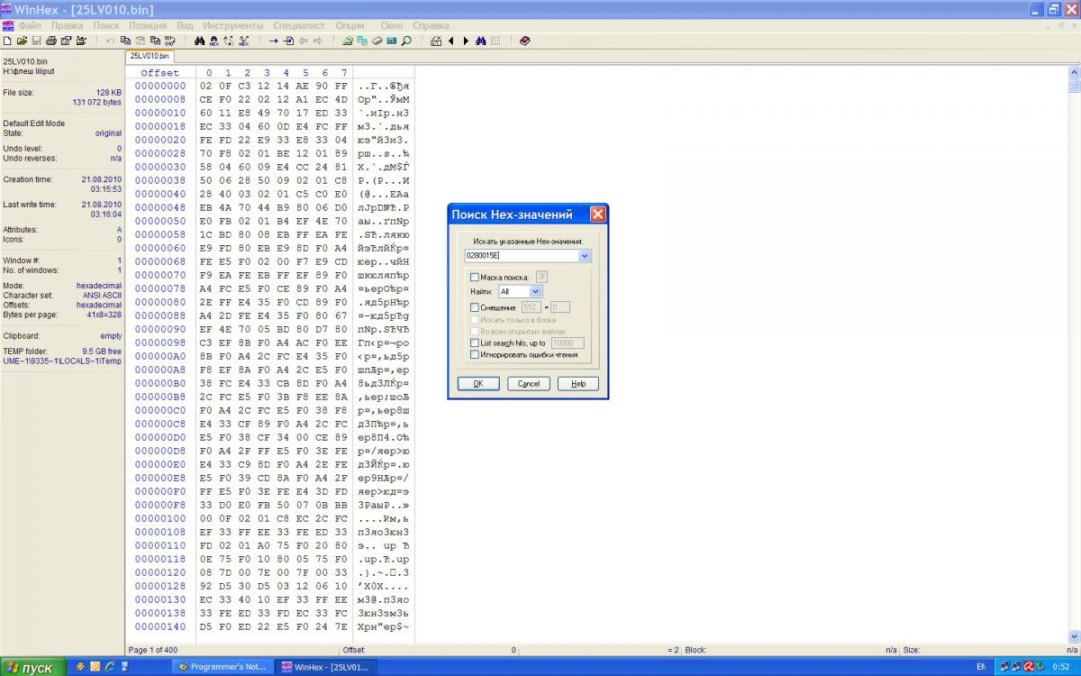

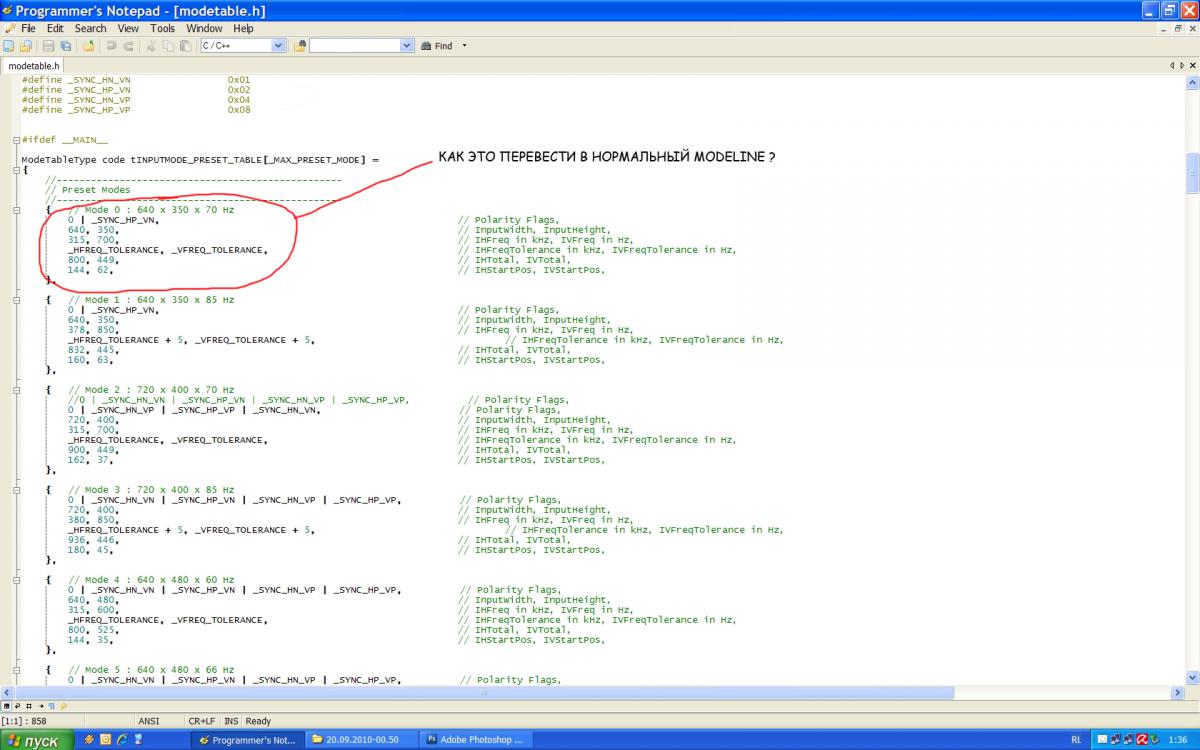

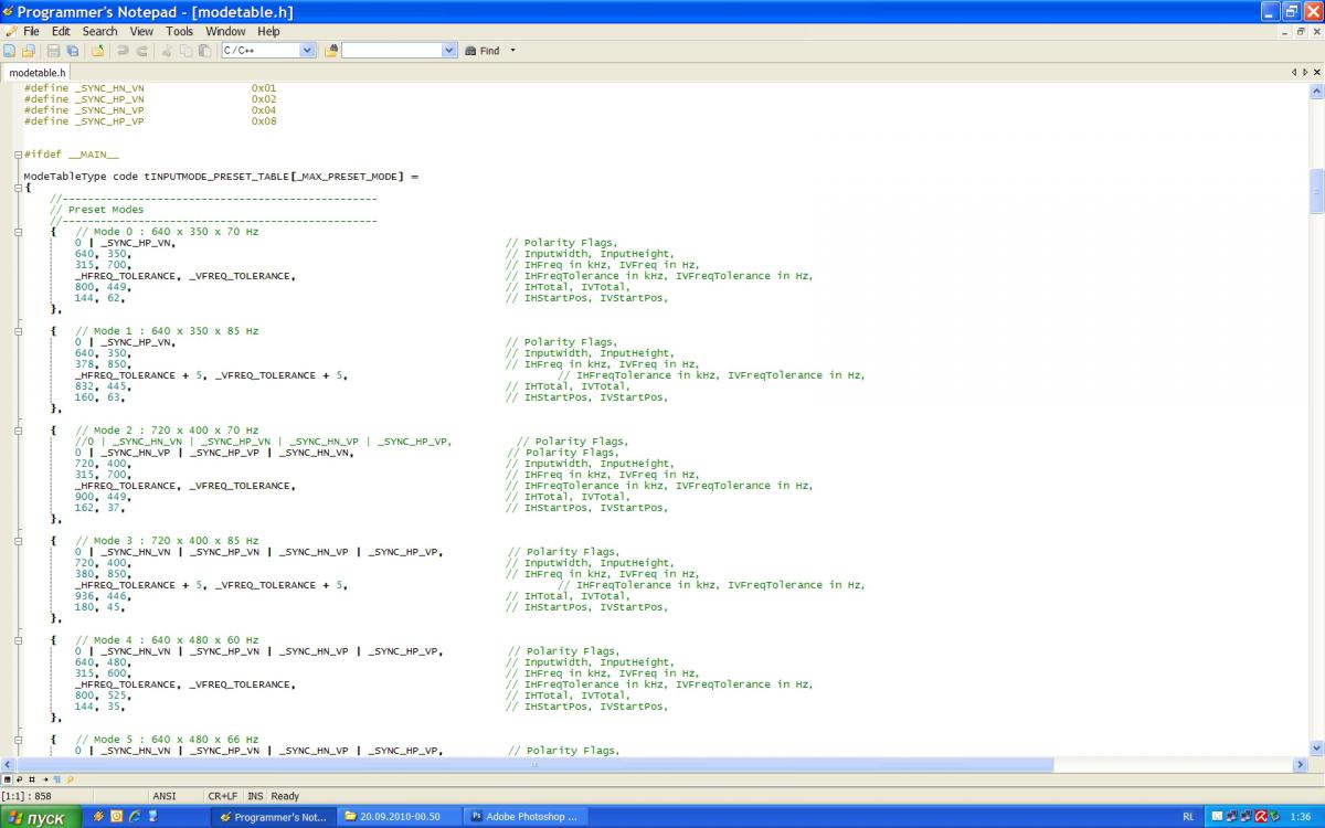

    анализируя исходники,нашол как в прошивке хранятся разрешения,оказывается всё просто.
    Вот кусок исходника для понимания
  3. #23
    10.07.2009
    238
    261
    По умолчанию Re: давайте прошьём монитор
    смотрим на картинку,нам нужно найти в прошке разрешение к примеру 640*350
    запускаем калькулятор,переводим его в инженерный вид,вибираем десятичное исчисление,вводим 640,переключаемся в hex и видим 0280
    вводим 350,получаем 015E
    открываем нашу прошивку в WinHex,поиск hex данных,пишем 0280015E
    находим блок кода с разрешениями,всё можно теперь творить свои

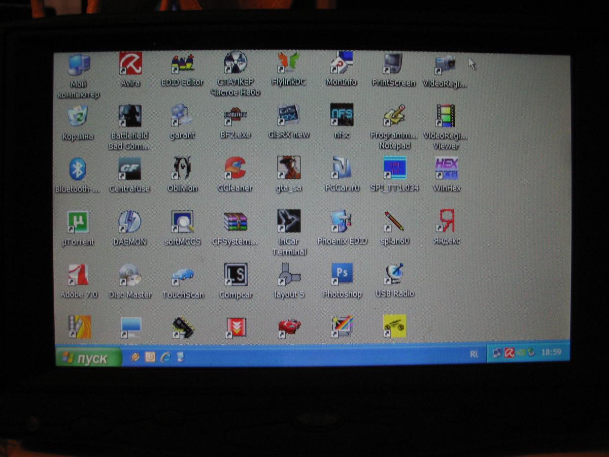

    По умолчанию Re: давайте прошьём GL619 монитор

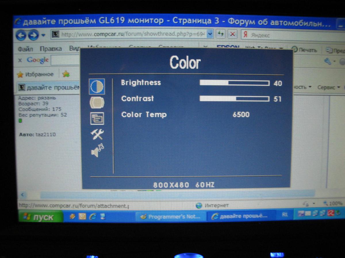

    я прошил вместо 640*480@60hz,свои 800*480,в результате пропал экран загрузки биос ,забыл что оно используется при загрузке,но это непринципиально,зато после прогрузки сразу влетает в 800*480
    и мы теперь знаем где собака порылась
    но есть одно но,я чтот недоканца вкурил значения цифирей (которые на скрине),и своё разрешение рассчитал наполовину от фонаря,оно в исходнике немного видоизменено
    в итоге,при замощении экранчика точками,видны вертикальные полосы через кажние 5мм,и правый край уползает часы наполовину невидно тоесть получается интерполяция
    как правильно рассчитать эти цифры ????,давайте сообща подумаем!,а то у меня с этими "развертками,синхронизациями" критинизм

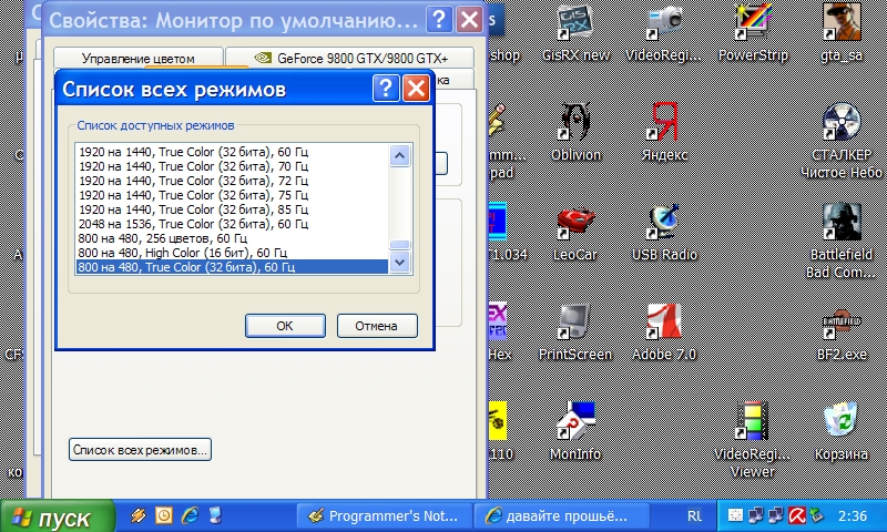

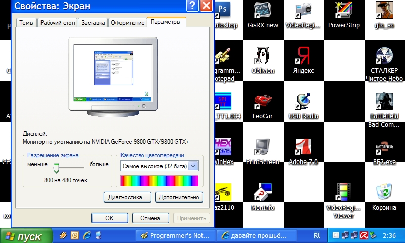

    на скриншотах получается всё супер

  6. #26
    Справа коментарии к этим значениям.
  7. #27
    10.07.2009
    238
    261
    мне бы на простом русском эти комментарии
    или понять как стандартный modeline привести в такой вид.

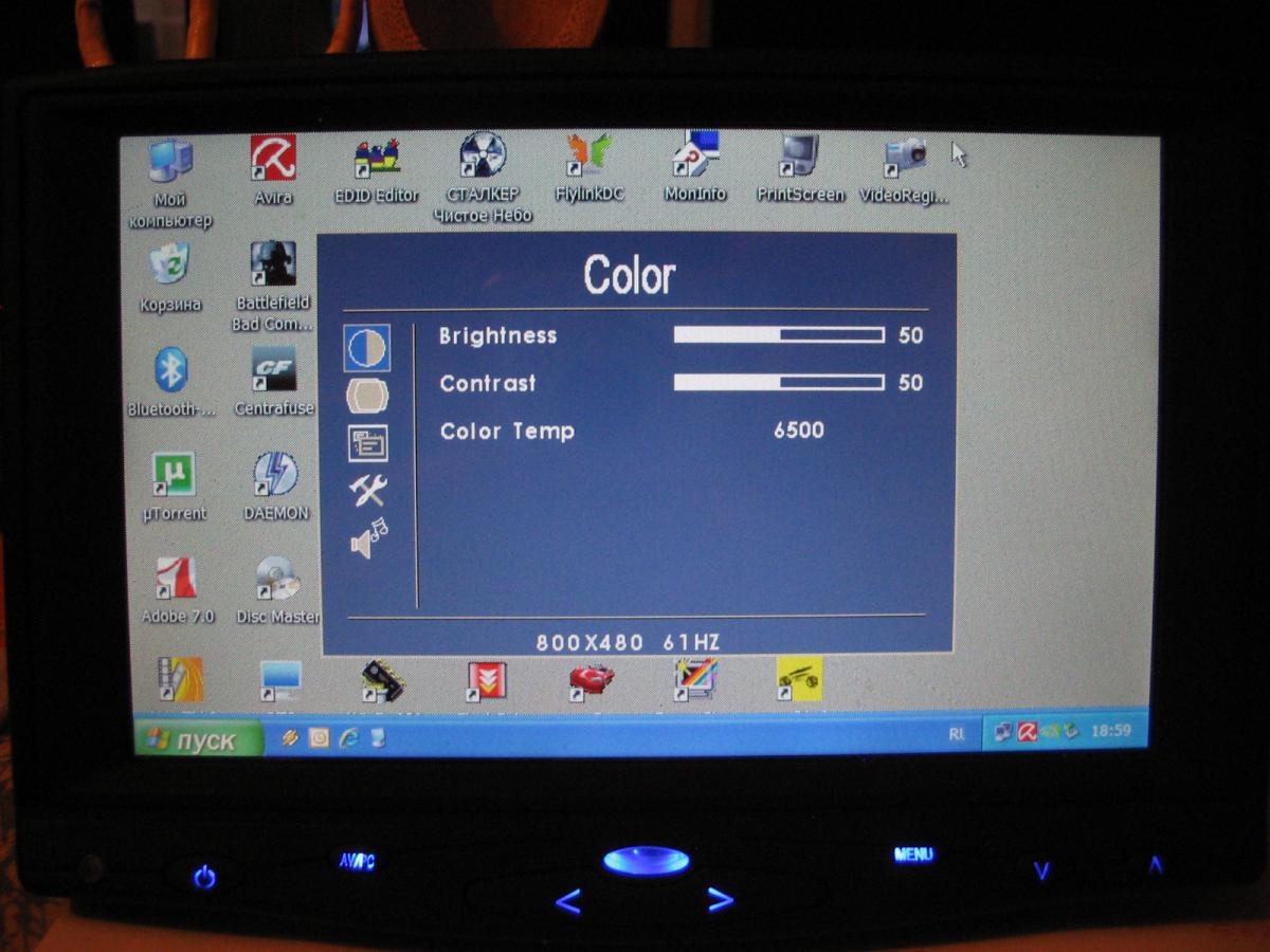

    всё вшил вот эти значения
    800 480 323 600 1056 505 256 25
    хотя можно ещё поиграться с цифирями для полного оргазма ,картинка пиксель в пиксель
    правда была полоса снизу 3мм,которая устранялась автоподстройкой монитора,при создании разрешения в винде задал 61Гц,полоса пропала
    пока оставляю так,результат меня устраивает,вернусь мож быть когда придёт понимание
    на очереди под прошивку 629 лилипут,который в авто,наверно создам другую тему,если будет актуально.
