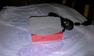

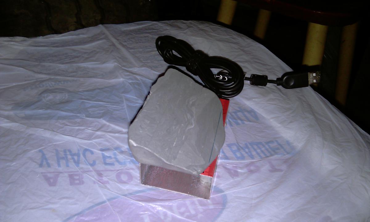

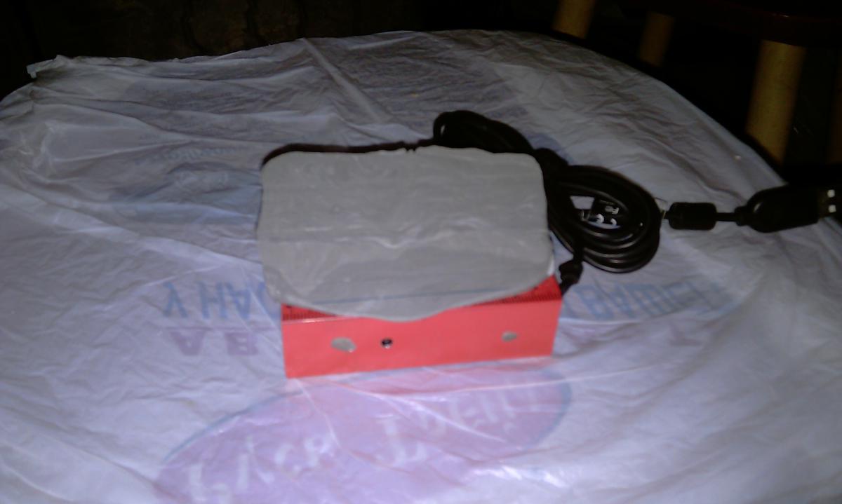

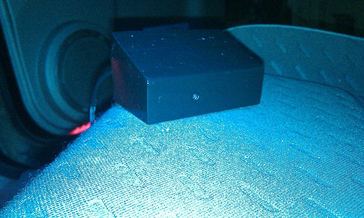

    Сделал корпус для вебки. Долго думал из чего бы его соорудить. Главная задача была крепить камеру на лобовое стекло ибо в багажнике стоит саб и от вибраций все видео содрогается. На глаза попался сломанный строительный уровень, который валяется в гараже в качестве линейки
    Отпилил кусок и обляпал его двухкомпонентным пластилином.

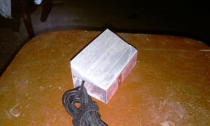

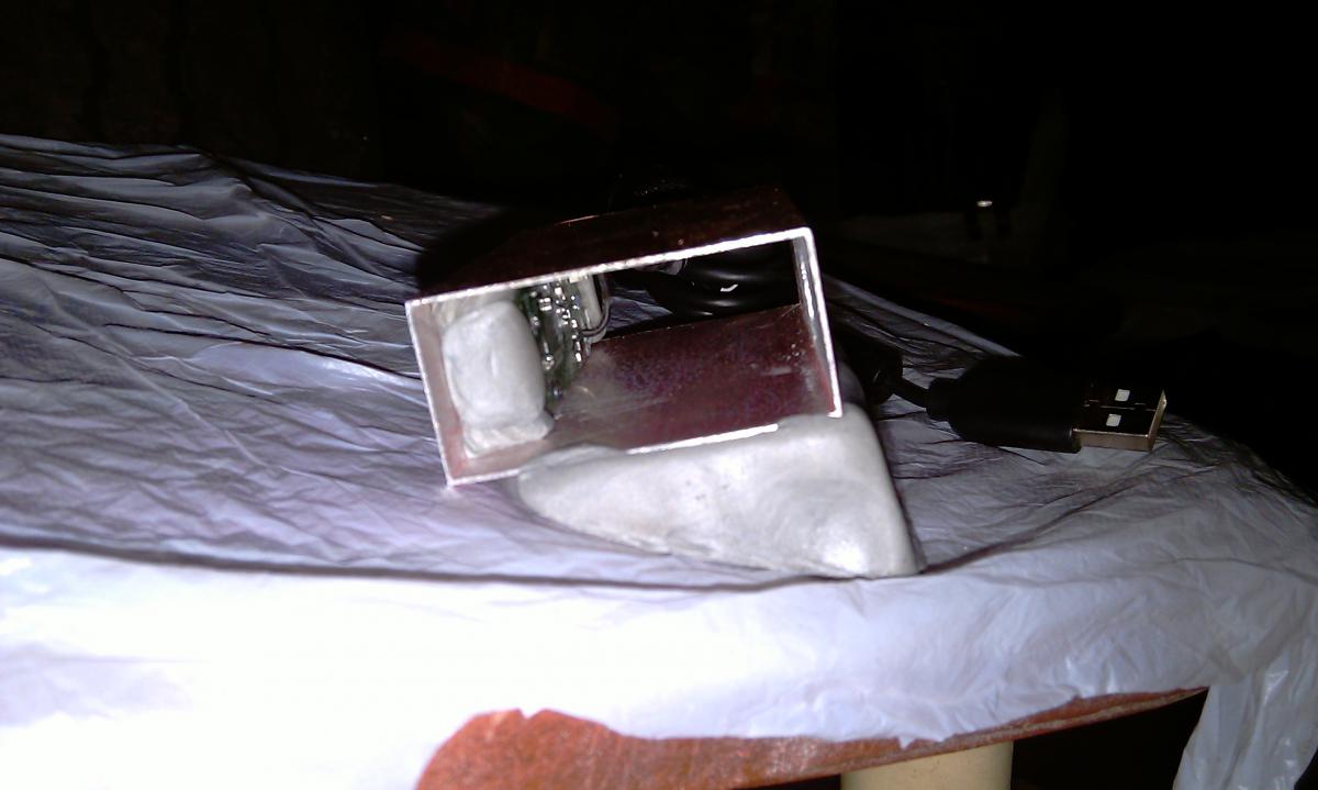

    Просверлил мелкое отверстие для объектива камеры в будущем корпусе и встроил нутря вебки

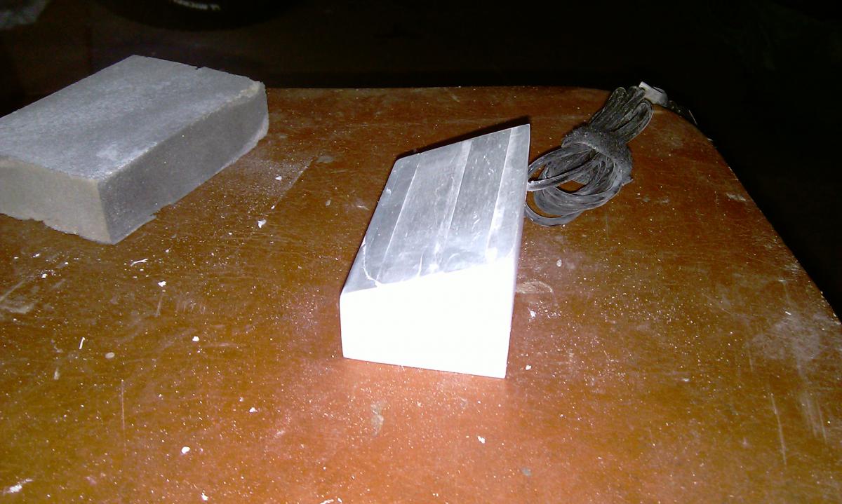

    Далее с внутренней стороны лобового приклеил малярный скотч, и прилепил сею конструкцию на ночь для выдержки нужного угла видео.
    Обточил/отшлифовал

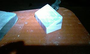

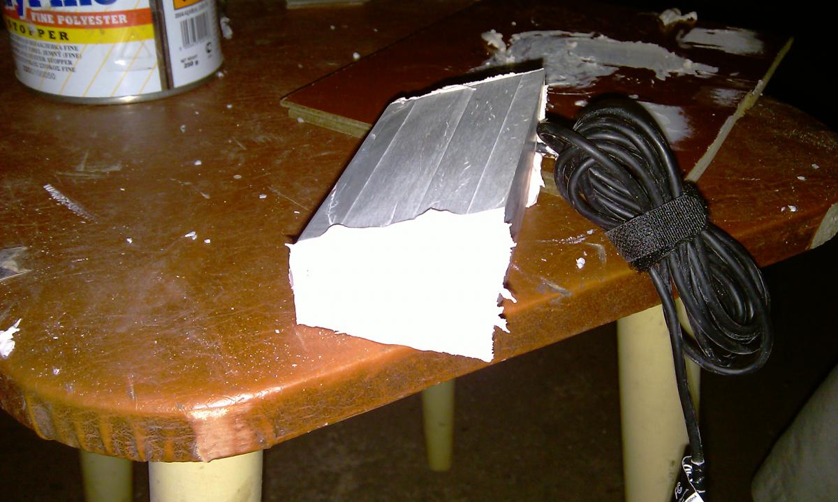

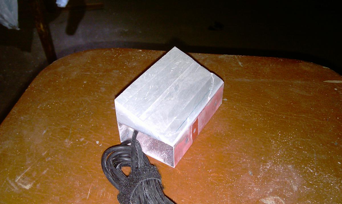

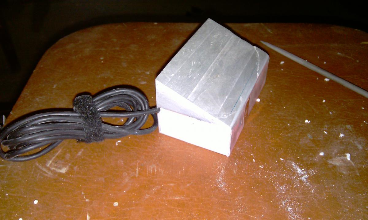

    Бока заделывал из пенопласта - этакие вставки и шпаклевки.

    Ну и финишка: шпаклевка, грунтовка, покраска

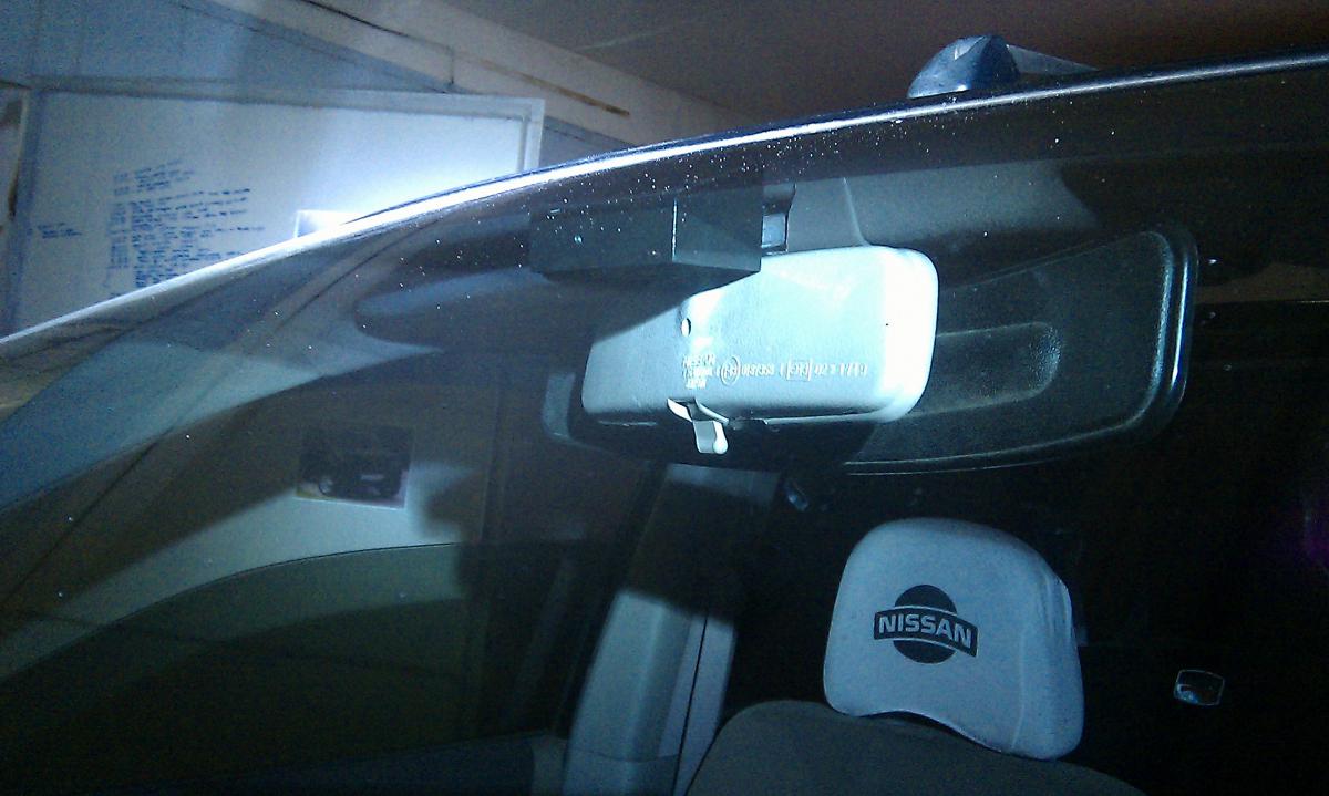

    И на двусторонний 3M скотч.
    Итог
    Не совсем то, что я планировал. Но покатит Вверху лобовика приклеена тонированная пленка, что бы камера меньше бросалась в глаза и меньше грелась на солнце.

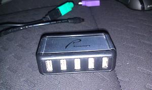

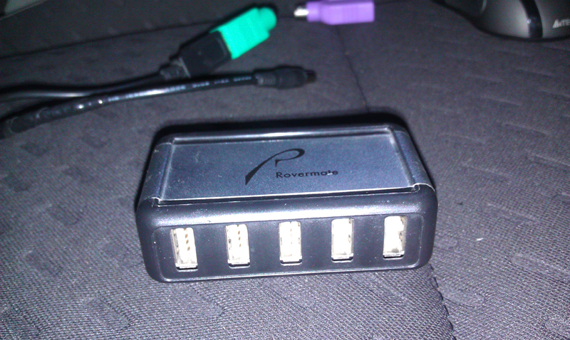

    Спустя года эдак три юзания компа в машине, появилась необходимость повесить usb хаб. Планировалось повесить на хаб внешний хард, приемник от комплекта клава/мышь и флешка - это минимум, что должно быть на нем подключено. Дома в закромах нашел rovermate 7-и портовый.

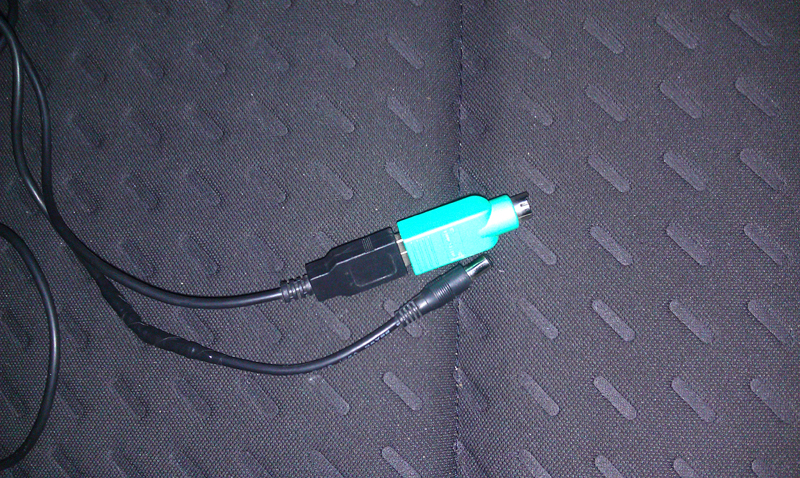

    Встал вопрос как его запитывать. Покупать готовые девайсы девайсы для питания периферии не хотел. Хабу необходимо 5В, 3А. Первая мысль была попытаться запитать от автомобильной зарядки HTC (2А выдает), но не хотел второго контура земли. Вторая мысль взять доп. питание с нескольких портов usb, каждый из которых выдает около 500 мА - геморно. Третья попытка запитаться от порта ps/2. Изготовил проводок.

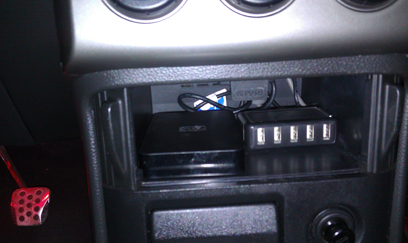

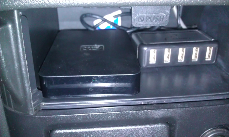

    Нагрузил хаб различными потребителями, подключил к рабочему компу (казенный не жалко ) - работает, даже внешний хард на длинном шнурке завелся, но не давало покоя, что это как-то ни есть правильно. Сколько максимум мА выдает порт ps/2 в инете так и не нашел. В общем на соседнем форуме подсказали, что нагружать ps/2 так нельзя, слишком много кушает внешний хард. Остался последний вариант, который хотелось меньше всего - снимать 5В с m2itx. Жутко не хотел вклиниваться в проводку, опять все провода в корпусе переукладывать и т.д. Итог, все работает. Хаб разместил в "бардаке" типа холодильник

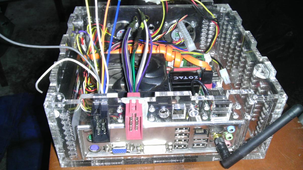

    Upd. От вариант подключения хаба к БП М2 вынужден был отказаться - отваливаются устройства usb на матери, подозреваю из-за нехватки мощей. Запитал хаб rovermate через вот такую мульку от прикуривателя http://www.dealextreme.com/p/hobbywi...bec-ubec-15149 В силу глючности данного хаба SSD тупо не видился. Приходилось каждый раз выдергивать питальник хаба при загрузке компа. Решение проблемы было кардинальным. Заказал на работе проверенный временем хаб d-link и прикупил БП М4. Пришлось немного повозиться с корпусом, ибо М4 в штатные места корпуса от "стасика" не лезет. В общем путем перемещения SSD c крышки корпуса на боковую стенку, М4 очень хорошо поместился на крышке. Фото выложу чуть позже. Так же заставил себя переделать проводку, раньше была косичка с проводами.

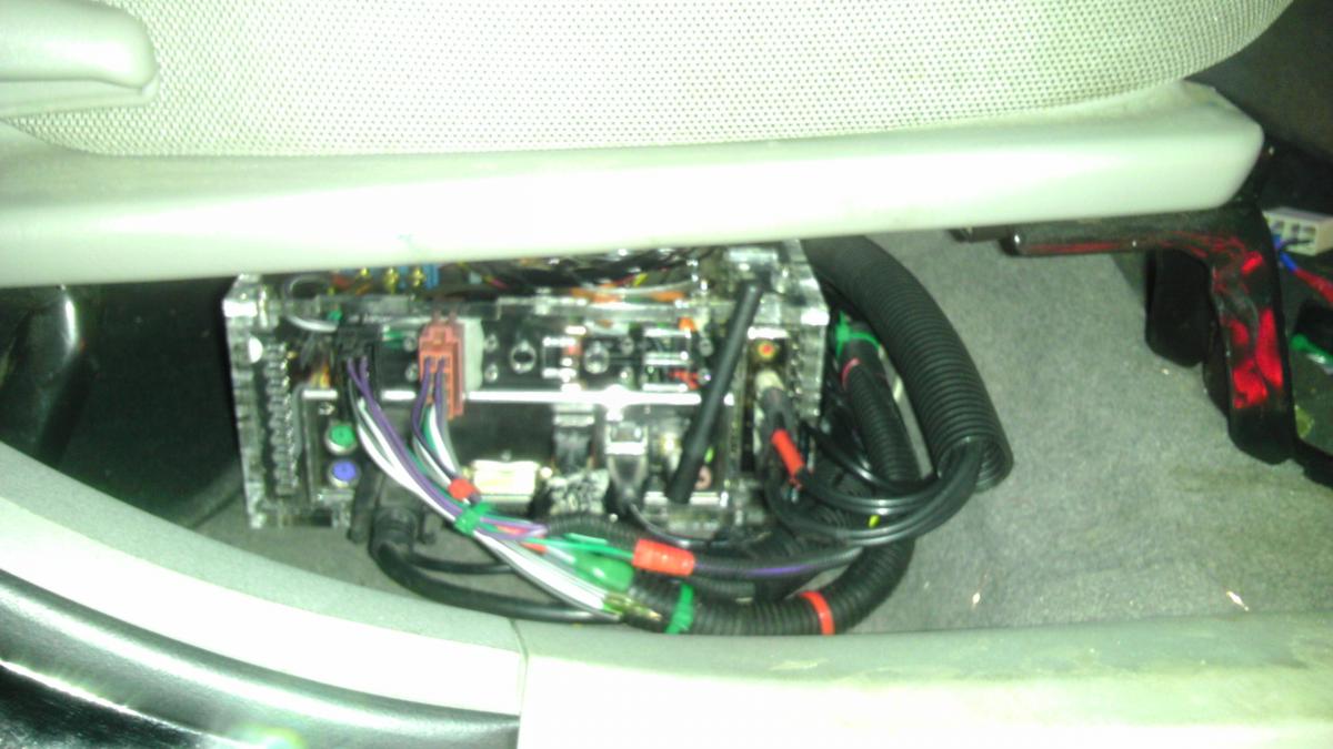

    Обычные iso колодки от магнитол. На кадый провод питания М4 - по три провода от колодки iso. Пыравда терзает немного сомнение, что в сумме трех проводов колодки iso сечение маленькое. Также на колодках задействовано питание монитора, кнопка резет компа, питание хаба и ремоут усилка. Общая картина... поганое качество правда, позже поправлю

    Хаб d-link разместился там же в "холодильнике". Глючный rovermate трудится теперь на работе. а так хотелось об стену его
