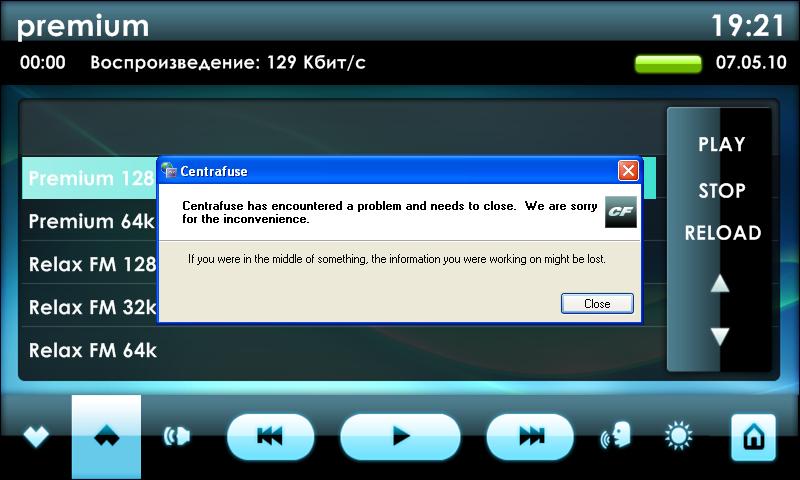

в общем проблема такая. Скачал, установил. радио играет, но при нажатии громкости вылетает ошибка (на фото)
CF 2.1
Win XP SP3
пробовал на разных компах - результат одинаковый. встречалась у кого такая проблема?
P.S. пока писАл, ошибка выскочила без всяких манипуляций, просто при воспроизведении

вопрос разрешился установкой более свежей версией CF 2.1

нифига не разрешился... вылетает ошибка, не так часто как раньше, но напрягает...

Там вроде бы надо было еще один компонент поставить. Сейчас уже не помню. Давно ставил. Почитай на сайте Centrafuse.

вроде победил я плагин.
Обновил CF 2.1 до последней версии, скачал плагин с http://forums.fluxmedia.net/download.../webradio-145/
для работы нужен .NET Framework 2.0 (он у меня уже был установлен).
Вроде пока ошибка не вылетает, вернее была один раз, когда нажал на запись, но в настройках не указана папка для сохранения записей, наверное поэтому и глюкнула. пока проверяю в работе, замечаний нет
