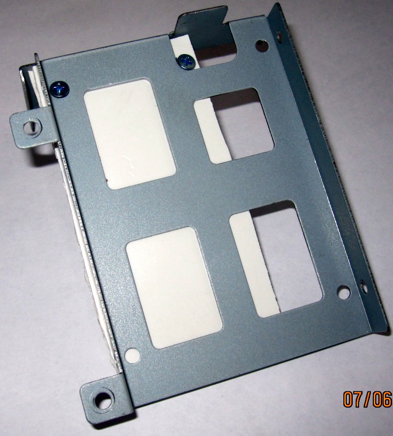

    Как установить этот блок питания в этот http://carmonitor.ru/ru/miniitx-p-129.html корпус? Отверстия не попадают, места под жестким впритык. Есть секрет или нужно мудрить самому?
  6. #366
    13,379
    По умолчанию Re: M2-ITX
    Вырезаем прокладку из любого пластика, я использую коматекс или ПВХ. толщина прокладки любая от 0,3мм до 6мм
    Отверстия я в прокладке делаю при помощи отвертки или ножниц, просто так гораздо быстрее чем дрель распаковывать.
    Использую два болтика с гайками 3мм , креплю с одной стороны, с другой стороны БП будет упиратся проводами в дно корпуса
    Вот так выгляядит в сборе
