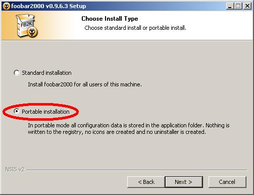

Для замены проигрывателя скачиваем Foobar 2000.
Устанавливаем его так, как у меня на картинках.
1. При установке выбираем Portable installation.

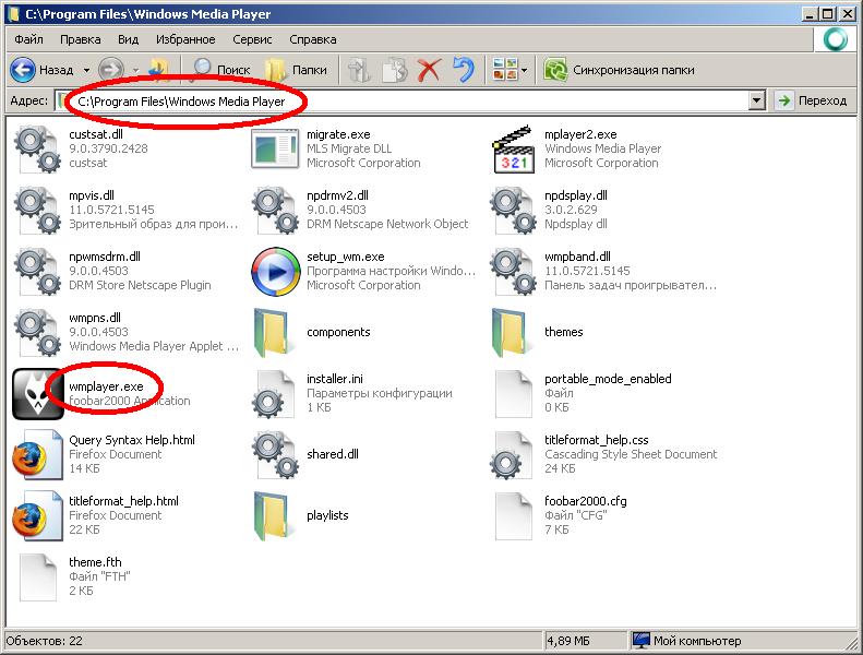

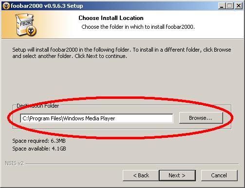

2. Установку производим в папку C:\Program Files\Windows Media Player. Предварительно из этой папки все удаляем.
3. После установки переименовываем файл foobar2000.exe в wmplayer.exe.

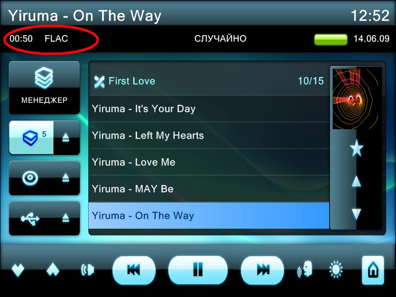

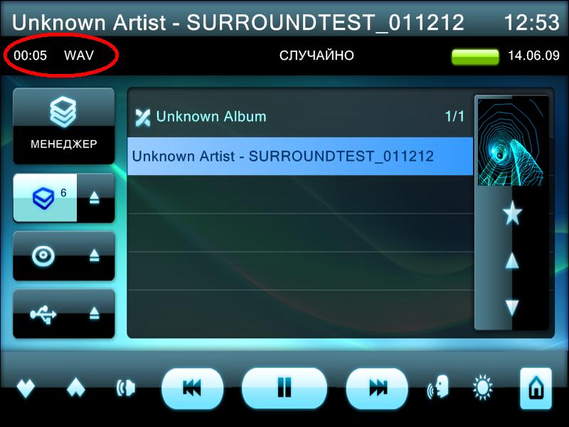

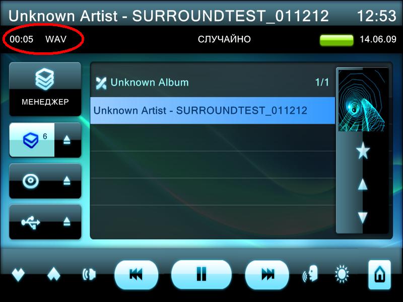

Запускаем Centrafuse.
Получаем просмотр видео и проигрывание файлов формата DTS и FLAC.
