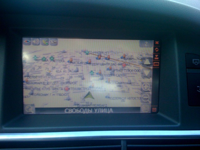

    Рисовал собственный скин под Centrafuse в стиле ауди разрешением 848х480, заодно решил и поправить ситуацию с PPC эмулятором. Тоже очень не нравилась полоса сверху, которая съедала много нужного места. Полосу передвинул на правый край, но проблему это не решило, эмулятор запускался не на весь экран и снизу оставалось просто серое свободное место. После долгих ковыряний мне показалось, что причина не в плагине, а в самом эмуляторе, который ограничивает максимальный размер окна разрешением экрана. Все бы ничего, но в этот размер входит панелька программы и меню, поэтому, когда изображение эмулятора сдвигается вверх, снизу остается полоса. Придумал только один способ, как обмануть: декомпилировал плагин (знаю-знаю, это очень плохо ) и вставил функции увеличения разрешения экрана перед запуском и возврат разрешения назад после того, как программа появляется. Визуально это выражается тем, что при первом запуске плагина, экран сбивается на 2-3 секунды, а потом возвращается назад. Если компьютер просыпается из кибернейта, и эмулятор был запущен до этого, то разрешение не меняется, все и так отлично. Визуально результат на фото. Сорри за качество
