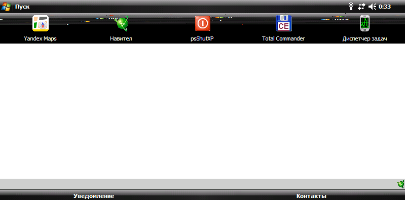

    psShutXP не работает для при 800х400, не признает его за vga, посылает к обычной версии. ну можно и с таскбара закрыть, не велика беда
