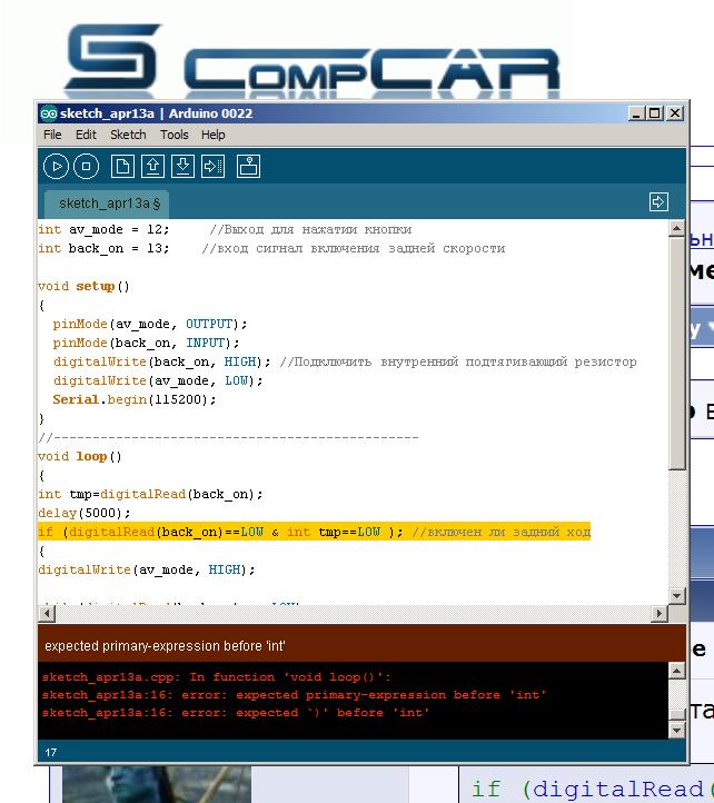

    ставил ошибка не ушла.
    sketch_apr12a.cpp: In function 'void loop()':
    sketch_apr12a:16: error: expected primary-expression before 'int'
    sketch_apr12a:16: error: expected `)' before 'int'

    Проверь правильность расстановки скобок, вот этих {}.

    Компилятор тебе написал в какой строке и какая ошибка.
    PHP код:
