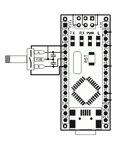

    По умолчанию Управление при помощи поворотного энкодера (Rotary Encoder)
    Давно хотел провести эксперимент с энкодером и прикрутить его к Arduino Nano
    Но все никак не удавалось его приобрести .
    Вчера разобрал старую убитую мышку и выпаял из нее Энкодер для экспериментов. Все оказалось достаточно просто . Написал скетч для cArduino / Arduino, взял уже готовую программу для ПК написанную для другого проекта и через 15 мин. я уже регулировал громкость при помощи энкодера.
    Недавно приобрел энкодер с нажатием и подправил Sketch под него, теперь можно назначать вращение энкодера с нажатием и без него или назначать комбинацию клавишь только на нажатие
    Программу скачиваем здесь
    Код для Arduino Nano:

  4. #4
    26.10.2009
    18
    182
    По умолчанию Re: Управление при помощи поворотного энкодера (Rotary Encoder)
    Я подключал энкодер с помощью резисторов на один аналоговый канал. На нем же все остальные резистивные кнопки. Работает достаточно четко.
  5. #5
    13,379
    Тоже интересное решение, только не совсем понял как контроллер определит в каком направлении энкодер вращается. Можно схему подключения глянуть?
    Последний раз редактировалось Chip; 28.10.2009 в 22:57.
  6. #6
    26.10.2009
    18
    182
    Ну вот как то так. Еще резистор на землю надо чтобы наводки убрать (не стал его рисовать). В общем ардуино смотрит момент перехода - если сначала 0 потом 200 потом 600 значит в одну сторону крутится, а если 0 потом 400 потом 600 значит в обратную. Цифры с потолка для наглядности.
