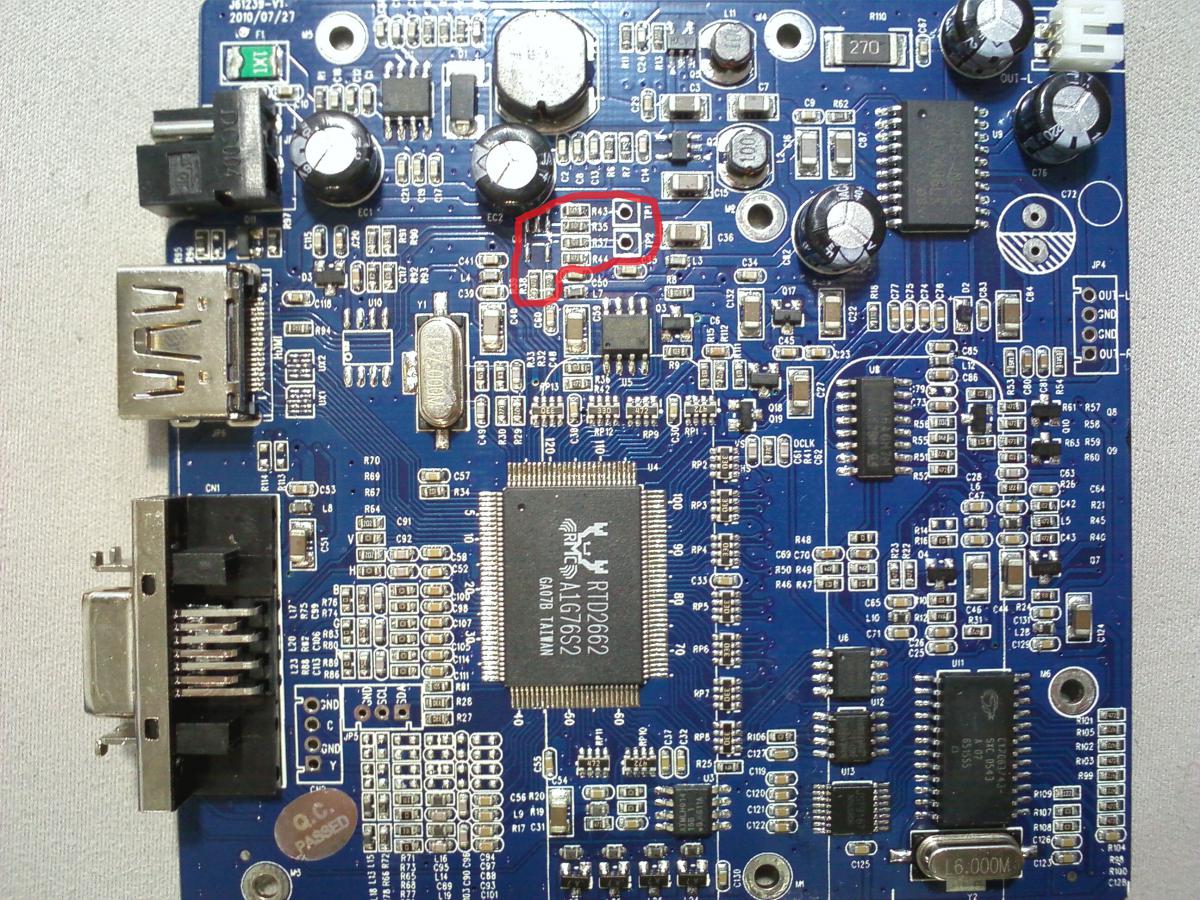

    Цитата Сообщение от I.ILSUR.R Посмотреть сообщение
    Если у тебя точно такая же плата было бы не плохо. Или посмотреть если контролер RTD2662 куда идет в какую ножку после провода так сказать набросок схемки типа там вроде резистор, транзистор и потом куда?
    думаю тогда мои фото могут тебе помочь, особенно вот эта

    Все нашел узел переключателя на фото это ТР1 и ТР2 так вот там все резисторы припаяны не хватает только сборки транзисторной n-p-n методом тыка коротнул пинцетом средний и нижний левый переключается с рабочего стола на AV1 а вот другая пара не переключает на AV2. Думаю может когда этот элемент припаять заработает и второй короче всем спасибо за помощь.

    vovicus62 я все понял. Дело в том что у тебя другая плата на другом чипе вот смотри мне прислал Vladget с элиментами и рабочим проводом он у него черного цвета и моя плата один в один и я свою пробовал замыкать контакты да переключает правда на AV1 а на AV2 тишина но нечего с рабочего стола переключает на камеру да и ладно что, как говориться и искали всем кто помогал огромное спасибо осталось детальку найти и припаять ну на крайняк транзистор n-p-n

    Ну вот можно и закрывать тему все работает запаял транзистор npn код t04 на одну управляющую линию на AV1 вывел желтый провод фото отчет выкладываю если будут вопросы пишите чем могу помогу все спасибо кто мне помог Как установлю все это хозяйство в авто выложу в проектах а пока извеняйте господа
