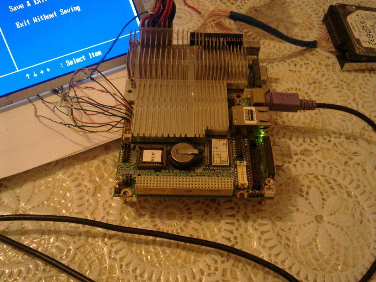

    Приветствую Вас карпутеростроители.
    Читал ваш форум и смотрел готовые проекты.Очень понравилось.И захотел себе в авто. Попалась тут платка, вопрос такой, можно ли ее ставить на карписи?
ID:	11915   Нажмите на изображение для увеличения.
ID:	11916   Нажмите на изображение для увеличения.

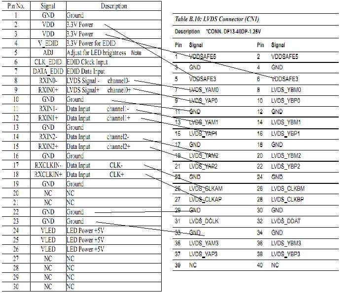

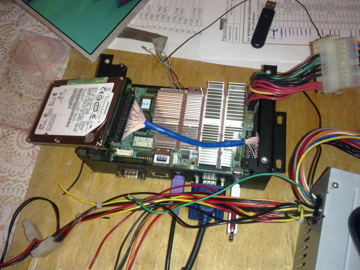

    Матрицу подключил к первому каналу, на материнке питание плюс 3.3 в задается установкой перемычки рядом с разъемом, питание 5в с разъема.
