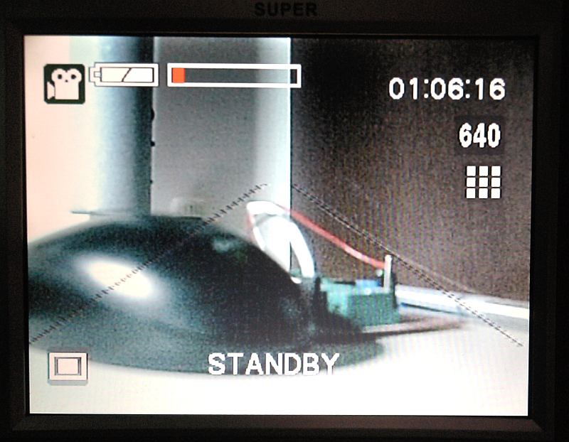

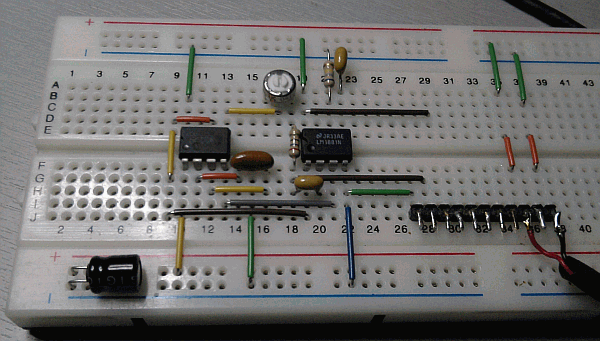

    Вообщем поставил парковочную камеру на автомобиль, без габаритных полосок(разметка) пользоваться ей не очень удобно. Решил на PIC контроллере сделать девайс не зависящий от компьютера и накладывал изображение этих полос поверх изображения камеры. Пробный вариант сделал очень быстро , накидал тестовую програмку которая выводит полоски на изображении, проблема в том что просто нарисовать и зашить картинку в память контроллера не получится, потому как PIC12F696 имеет всего 1кб памяти и из низ часть уйдет под программу Пришлось прибегнуть к алгоритму Брезенхема и путем математических расчетов удалось получить наклонные полоски. Очень просто получить тексты.
    Осталось нарисовать горизонтальные полоски и сделать возможность расширять и сужать эту картинку. Как все доведу до ума выложу прошивку. Самое геморойное это создать картинку реальных габаритов, нужно проложить веревками или лентами на асфальте линии габаритов , отом с помощью полиэтиленовой пленки накладываемую на экран срисовать на нее габаритные линии, потом весь этот чертеж перенести в контроллер в виде алгоритма.
    Результаты первых шагов смотрите на фото.

    Ну так на фото разве не видешь что он уже накладывает?
    Все просто, выделяется синхра из видеосигнала от камеры и на ее основе формируется изображение а потом накладывается

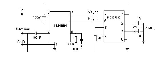

    Выложил схему , позже прошивку выложу.

    А четких линий можно добиться, или такие зашумленные и будут?
    Кстати, на схеме не углядел видеовыход... или он просто "помеху" создает на том же входе?
    По умолчанию Re: Парковочная камера и габаритные полосы(разметка).
    Четких линий можно добиться только если контроллер с более высокой тактовой частотой использовать, хотя на фото первый вариант не совсем удачный, сейчас более четкие линии .
