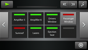

    Максимальное число кнопок в плагине 16, изменить можно в настройках.
    Максимальное возможное количество подключаемых реле к arduino не более 16 шт. Минимальное 1шт.

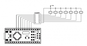

    В настройках подпишите кнопки и выберети номер порта на котором у вас в системе зарегистрирован Carduino
    В качестве USB девайса используем Arduino Nano

    Если не нужно управлять большим колличеством устройств можно купить Relay module

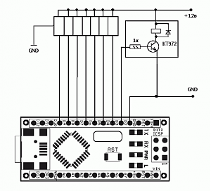

    Еще один более простой вариант подключения реле

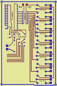

    Исходник разведенной платы на микросхеме ULN2003 от ASSAD. Лучше применить микросхему ULN2803 так как у нее 8 ключей
