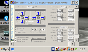

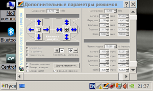

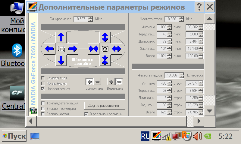

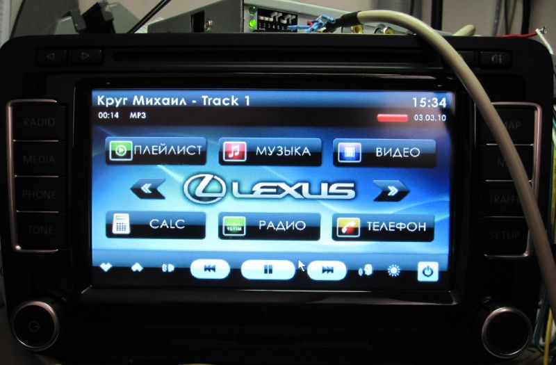

    Настройки для фольцвагена материнка Zotac 610-630
Название:	фольц 640х480.PNG
Название:	фольц 800х480.PNG

    А как же без него? Кстати у фольца экранчик имеет физическое разрешение 800х480
    Последний раз редактировалось Chip; 15.03.2010 в 04:11.
  4. #374
    05.02.2010
    34
    212
    Да на фолькс есть 2 девайса, один
    RNS510 (c родной навигацией ДВД и жестким диском, тот что на каринке) имеет разрешение 800х480.
    И есть RCD510 (без навигации, не играет ДВД) там разрешение 400х240.
    Так вот у RNS510 есть RGB видеовходы и можно без девайса.

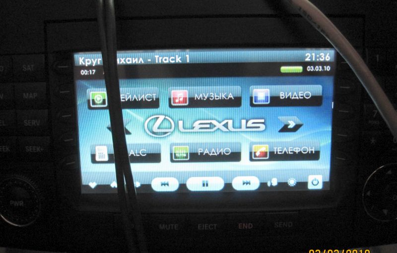

    Настройки для Mercedes Command
Название:	Буфер обмена03.jpg
    Последний раз редактировалось Chip; 24.03.2010 в 12:45.

    Эдуард, а можно увидеть содержимое закладки "дополнительно" для картинок на фольце и мерцедеси? и еще версию поверстрипа, операционки и драйверов?
  10. #380
    К сожалению комп на котором настраивал , был отформатирован HDD
    операционка Win XP SP3
    Последний раз редактировалось Chip; 18.04.2010 в 20:22.
