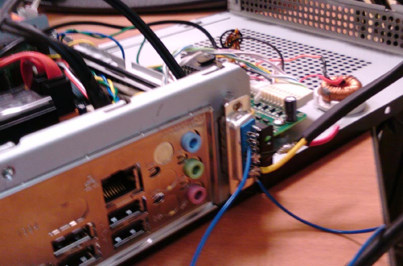

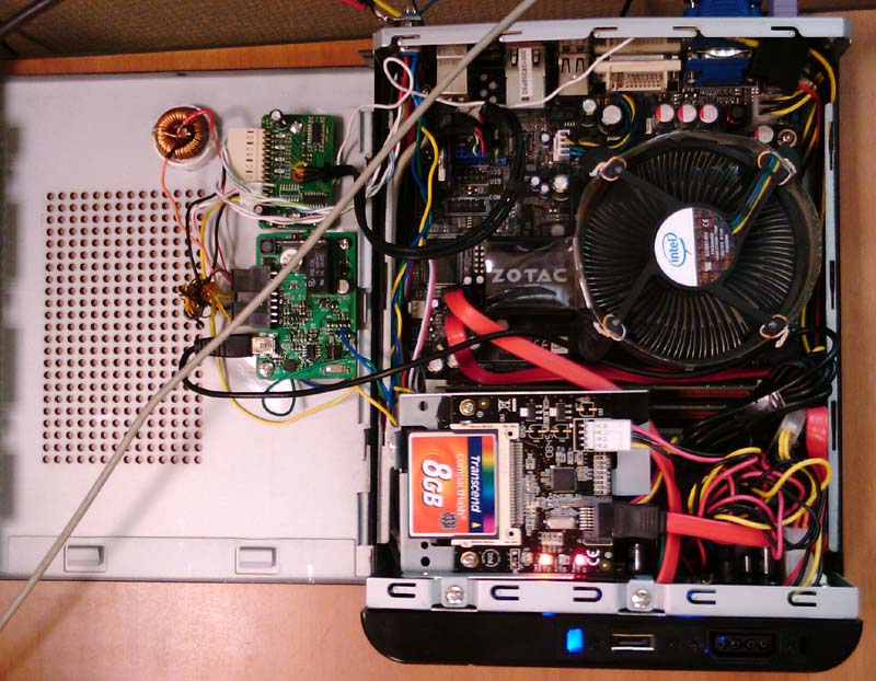

    столкнулся с трудностями обустройствакарпутера и прилегающей электроники.подумав, решил, что имеющийся корпус несовместим с креплениями для всего остального (парктроник/контроллер камер, тв), да и провода оказались некошерно разложены. так что перекинулся на корпус JNC Cute - Q1. в донте такой можно купить без ненужного мне блока питания. вплотную он оказался еще меньше, чем думалось, но уместить нужно было все, что и в старом.
    блок питания М-какой-то-там ITX, стоит параллельно лицевой стенке.
    ну что можно сказать: тесненько. к тому же выявилась некоторая нехватка разъемов usb и места для дополнительных разъемов вообще. решение на это нашлось простое: поместить usb-устройства внутрь корпуса. понятно, что много не натолкаешь, но флэшку, контроллер avc-lan и адаптер AZ-FM уместил; все они при этом стали бескорпусными. еще хочу туда же разместить lart-fm. затея с lart-fm несколько сомнительна, т.к. не очень хорошо размещать чуйствительные устройства около такого источника помех, как материнская плата, но, с другой стороны, прием у него настолько хреновый, что уже все равно не испортишь. в общем, опыт покажет.
    а оставшихся 4 разъемов хватает с лихвой, при моих-то скромных потребностях: 1 - курсовая камера, 2 - юсб-звук и... практически все. диск видео регистратора переведу на сата, благо есть внешний разъем, итого остается даже пара разъемов. один -- под хаб, еще один - в резерве. все не так плохо. если припрет, можно еще один разъем прикрутить на заднюю планку, в которой штатные дырки под разъемы.
    особо хочу отметить дополнительные разъемы, типа питание, avc-lan, асс и т.п. так вот, места для них практически нет. я смог придумать только размещение 15-контактного разъема типа D-SUB. 4 контакта на дифференциальный звук, 2 -- авц-лан, 1 -- асс, питание и земля -- по 4 контакта. изначально был не очень уверен в этих 4 контактах на 4 ампера, да че там говорить, и сейчас не сильно уверен, нужно последить, но прогоны на столе показали, что соединение стабильно, ниче не греется. из минусов: не хватило контактов для вывода +5 для питания юсб-хаба, возьму с внешнего +5/+12/GND разъема, который для внешних дисков. еще не хватило вывода для внешнего выключения питания, он перейдет на заднюю планку.
    таким образом, [почти] все разъемы будут подключаться с одной стороны, вывернутой в удобную сторону (вперед, под ноги пассажиры, все добро живет у него под сиденьем). крепить корпус пока никак не планирую, просто приклею ко дну полоски от застежек-липучек. ляжет на ковролин и никуда не денется. старый корпус вообще никак не держался, даже за ковролин.
    в старом корпусе у меня были еще дроссель по питанию и конденсатор 47.000мкф, даже не знаю как без них будет система себя вести, они были у меня изначально в конструкции, без них даже и не пробовал. если че, размещу в небольшом внешнем корпусе рядом.
    вот такое сверхкомпактное решение.
