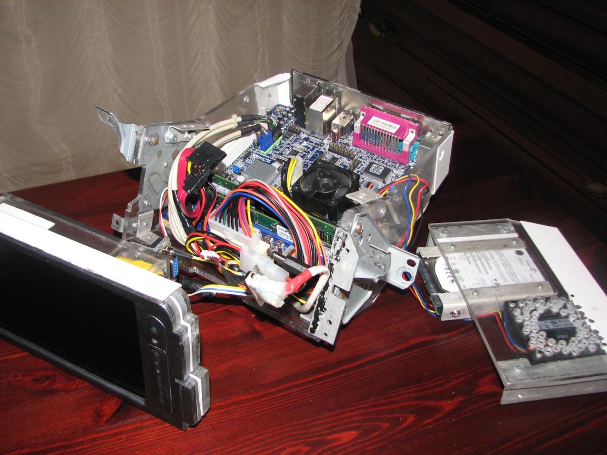

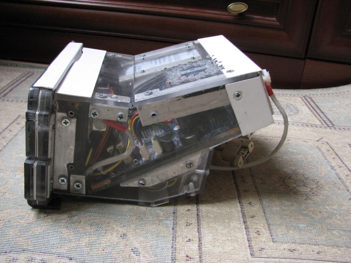

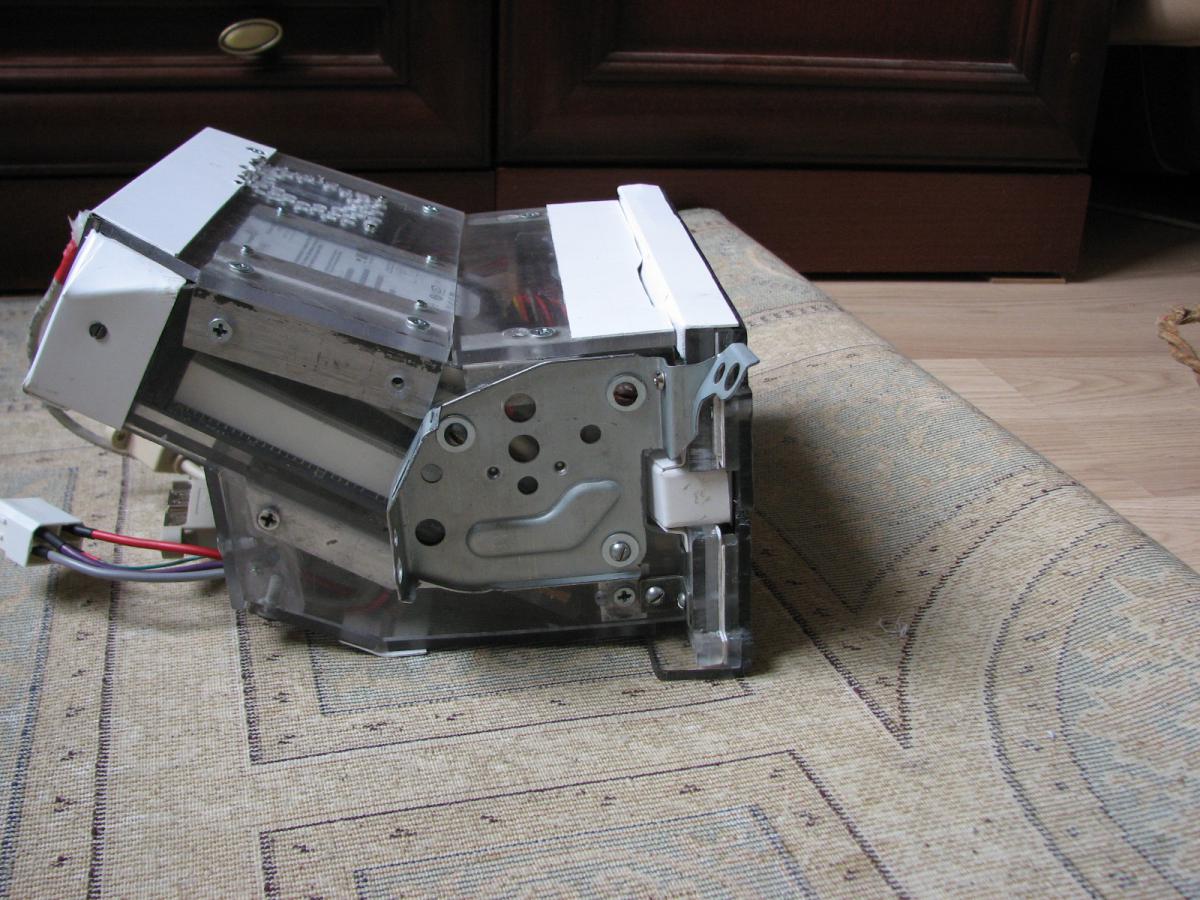

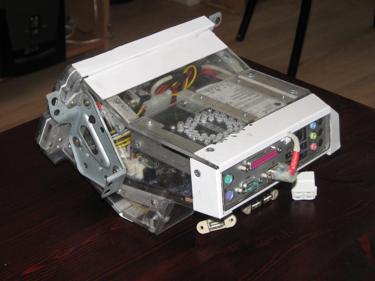

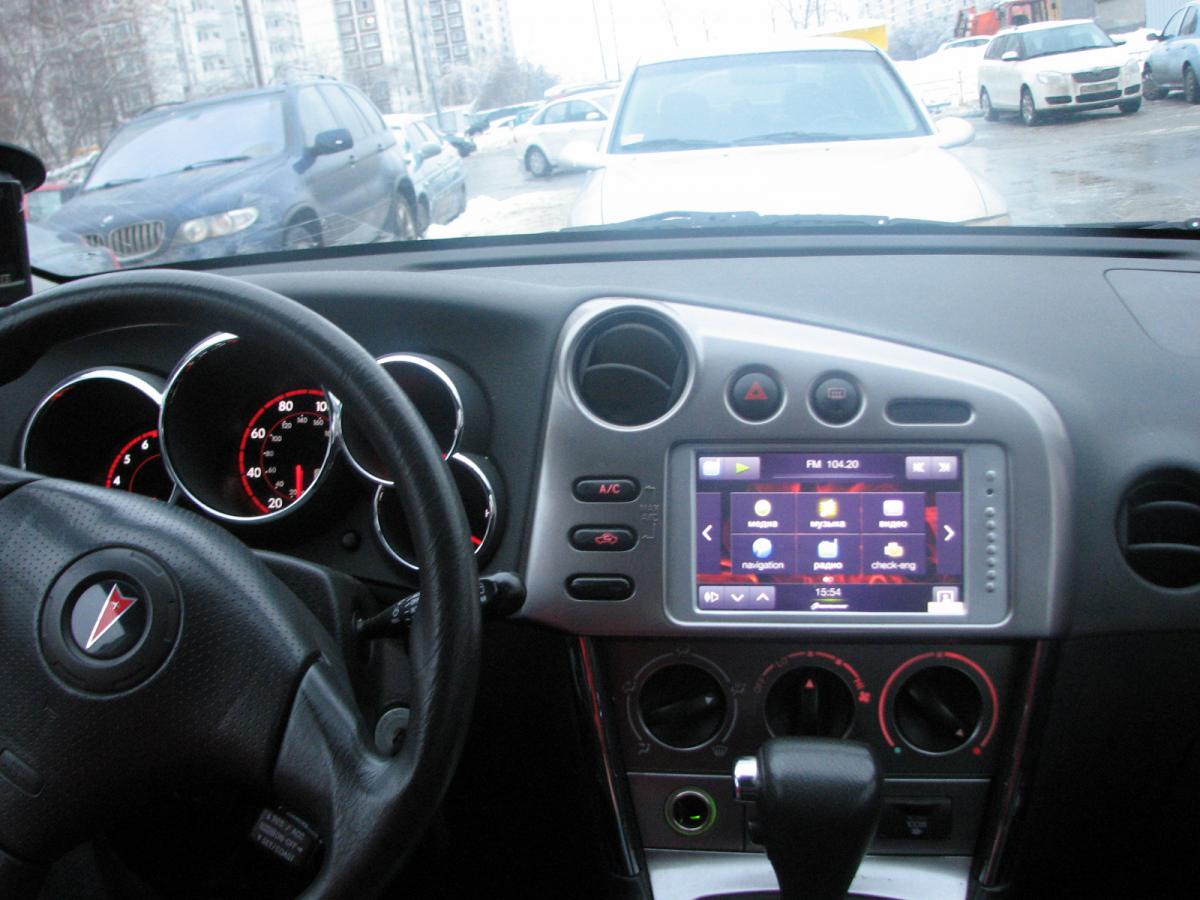

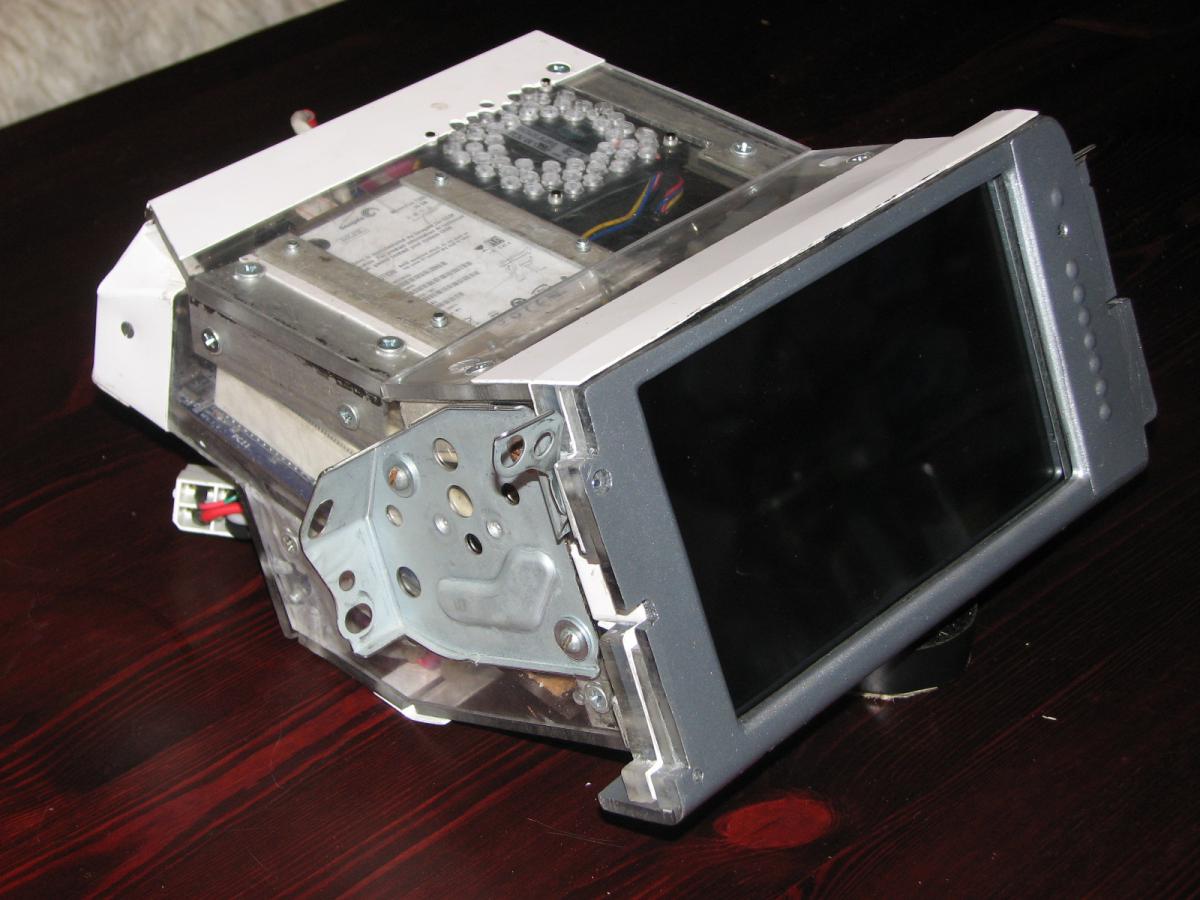

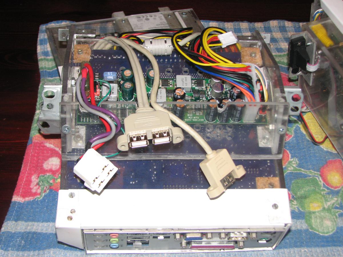

    Комплект:
    -Монитор 7" A070VW04 (китай>не включался при t<0,вылечен етим способом http://www.pccar.ru/showpost.php?p=164325&postcount=223)
    -Тачпанель>резистивная 4x,тож китай-менял 2 раза по гарантии=>прекращала реагировать на касания,причём в обоих случаях начинался стопор с правого верхнего угла и далее как вирус расползалось на всю площадь-обе панели проработали не более 2х месяцев-третья пашет уже полгода(тьфу x3)
    -Корпус монитора и компа сколхозил из оргстекла и соединил их в моноблок
    под псевдо 2din формат,т.е.подойдёт только для Pontiac Vibe иToyota Matrix
    -материнка=>Foxconn D51S (в отличии от Intel D510,стоит вентилятор на проце)
    -HDD=>Seagate 2.5" 80Gb
    -DDR2=>Samsung 2Gb
    -БП=>M2-ATX -после покупки не проверил,через пару месяцев оказалось что плата нерабочая,поменял по гарантии без вопросов(продавец на Савёловском сказал что это первый случай-мне фартит...)
    -GPS=>BU-353
    -Модем 3G=>SkayLink
    -OBDII=>BT-ECU Check-Engine(_ttp://www.check-engine.ru/adaptertype.php)
    -USB Bluetooth
    -Радио=>USB FM RAdio http://carmonitor.ru/ru/usbcarradio-p-128.html Оказалось самым сложным этапом проэкта,бубенные танцы с косячными драйверами,плагинами,борьба с помехами,антенами затянулась на месяцы,но так на 100% и не решилась-глюки продолжают периодически выскакивать...
    Планирую установить видеорегистрацию-ищется камера и софт-исчерпывающей информации на форуме не нашёл...
    Програмное обеспечение:
    Win XP sp3/Centrafuse 3.1/Эмулятор Windows Mobile 6.0/NaviTel 3.5.1109/yandexmaps/плагины CF эмулятора,«Check-Engine» и FM RAdio.

    По умолчанию Re: <2dinPC>=>Pontiac Vibe
    -Подключался к штатному усилителю по штатной проводке=>спаял переходник от компа в штатную колодку магнитолы,т.е. в саму колдку ничего не впаивал,а сделал самопал из штырьков (от круглого советского разъёма с резьбовым соединением),припаял их к проводам идущим к звуковухе и БП,понавтыкал в штатную колодку,колодку обмотал скотчем придав форму для заливки и залил поксиполом-получилась вполне приличная колодка(папа).
    -Кнопки обычные микро,шедшие в комплекте с контролером матрицы 7 шт на плате+верхняя POWER и под ней кнопка RESET в отверстии под спичку.Кнопки закреплены в прорези корпуса моника так что с внешней стороны выступают над плоскостью на 1-1,5мм(кроме кнопки RESET-она утоплена на 2мм).Сверху на суперклей наклеен слой тонкого прозрачного пластика (от упаковки какогото девайса) с выдавленными местами под кнопки.Переходные швы зашлифовани и усё закрашено.
    Правда кнопочки туговаты но ими практически не пользуюсь-зато простенько и работоспособно.
    -Экран меня вполне устраивает.
    -Радиокабель какой?Тот что от ФМРадио подключил который был в комплекте...
    Вообще идея проекта-минимальные доработки автомобиля.
    OBDII что показывает? Все? Как с кодами ошибок обстоят дела?
    23.04.2010
    61
    35
    208
    OBDII отрабатывает практически все значения кроме времени впрыска
    и чего-то ещё...однако работает с задержкой 2-3 сек,я так думаю-из-за блютуза(надо было брать USB,но не было в наличии).
    Коды ошибок сканирует,но пишет что ошибок нет...
    Думаю подобрать какой-нить красивый графический софт,как на Ниссане,но пока не могу найти...
