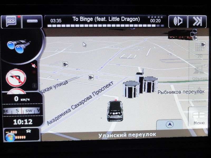

    Я установил сборку из шапки (data.zip для 800х480) в CarPC и видимо из-за того, что разрешение по высоте изменил с 600 на 480 у меня уведомления о знаках и поворотах (слева в середине) криво показываются (аттач). Можете подсказать как это можно поправить? Вроде размер этих значков можно sys_pc.txt как-то отрегулировать, но я не знаю команды.

    второй вопрос про машинку, я видел там в сборке лежат файлы для разных машинок. Я так понял их можно менять через themechanger. Но не эту функцию по меню настроек найти. Это реально или после замены data.zip (что я сделал для смены разрешения) уже это невозможно?
    Может как-то вручную прописать? Хочется субарика поставить.

    PGTomsk, рекомендую почитать тематический форум 4pda. Там очень детально все описано, вопросы сами собой исчезнут
