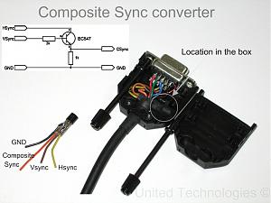

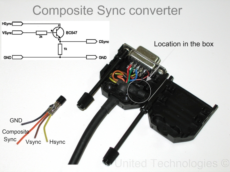

    Подключил синхросмеситель. Изображение пропало. Подумал что в схеме что то напутал (не исключено, может кто в ней что найдет). Замерил напряжение на выходе VGA. Оказалось что выходит не 5 в, а 2.49 в. От домашнего блока питания выдавало ровно 5, а от автомобильного гораздо меньше. Буду думать в чем глюк. Синхросмеситель лучше будет сделать без подачи питания.
    Пока что вообще обрезал синхросмеситель. Соединил вместе вертикальную синхру с горизонтальной и подал на GVIF.
    Материнская плата Intel® Desktop Board D945GCLF.
    У нее проблемы с настройкой чересстрочного разрешения.
    Использовал специальный драйвер для видеокарты.
    Как его собрать описал здесь. Спасибо slden и Arcadi.

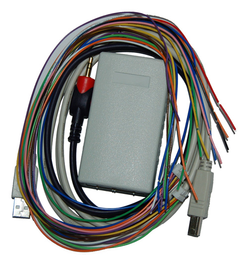

    В качестве адаптера сенсорного экрана использую LTS-07 с прошивкой для PCCAR (1089.pdf).
    Его преимущество в том что он совмещает в себе AVC-Lan и AZ-FM. При подключении звука резать штатную проводку нет необходимости. Все вставляется в родные разъемы.
    Драйвер для него используется стандартный TouchKit.

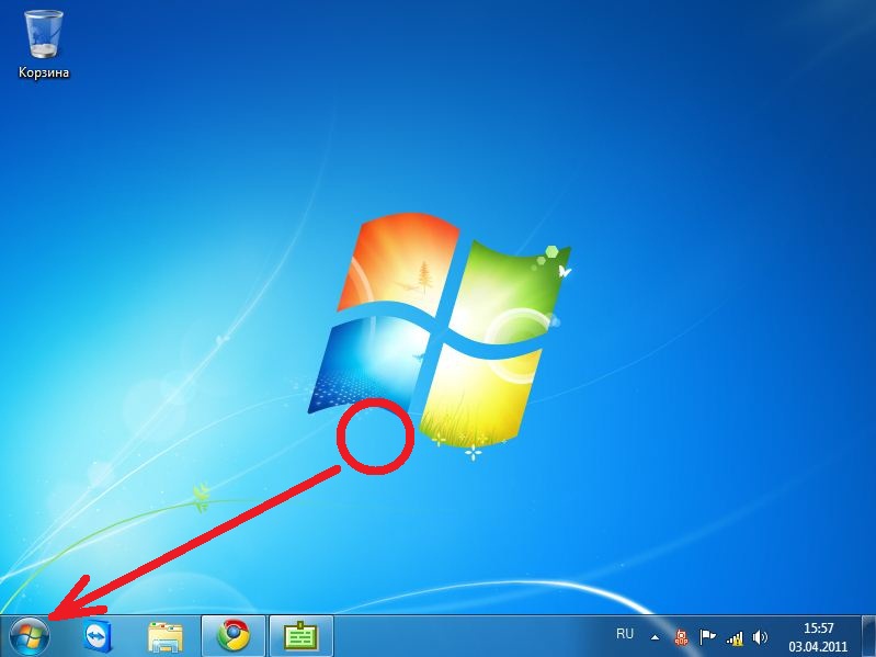

    Возникла маленькая проблема.
    При нажатии на экран нажимается область ниже и левее места прикосновения примерно на 250 пикселей.
    Например, при нажатии на круг на экране нажимается кнопка "Пуск".
    Калибровка не помогает.
    Кто то с таким сталкивался?

    Похоже что этот адаптер такие глюки выдает
    А дергаться экран перестал, потому что выход видеокарты буфферизирован и там уже стоит эмиттерный повторитель с 75 омным резистором, так что попробуй запитать смеситель от БП (любой красный провод) и резистор по питанию выкинуть нужно. Еще от ЛП5 к базе транзистора резистор 200 ом нужно поставить

    Внести эти исправления в стандартную схему и сделать синхросмеситель без питания. Схема выше.

    Думаю что проблема смещения нажатия в несогласованности работы драйвера видеокарты с драйвером тача.
    Или в USB. Посмотрю что будет после установки активного хаба.

    Можно как то вручную произвести калибровку?
    Скорее всего Windows калибрует под низкое чересстрочное разрешение 800Х480, а изображение GVIF выдает уже большое.
    В этом разница нажатия на экране.

    Разработчик подсказал что проблема в новой версии драйверов. Буду старые версии в ближайшие дни пробовать. Проблема с калибровкой драйверами touchkit встречалась раньше, но не конкретно с этим адаптером.
