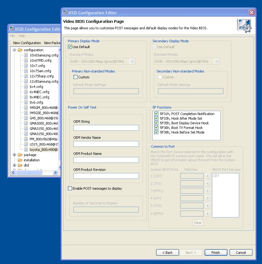

    При выводе изображения на штатный монитор автомобиля необходимо включение чересстрочного режима. У штатных драйверов видеокарт Intel он отключен. Для решения проблемы используем Intel® Embedded Graphics Drivers (IEGD).
    Рассмотрим на примере Intel® D945GCLF.

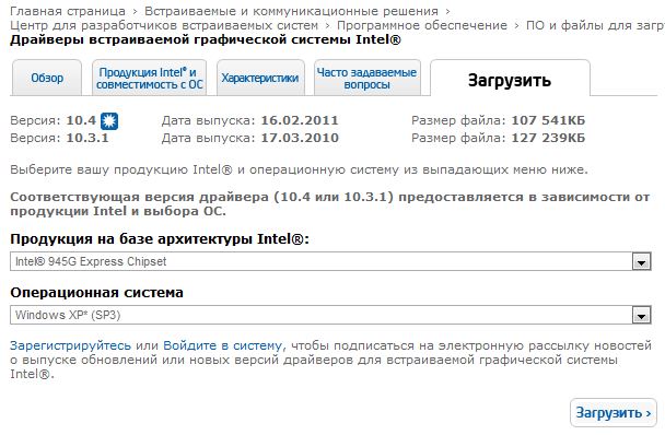

    Скачиваем Intel® Embedded Graphics Drivers.
    Выбираем продукт и операционную систему.

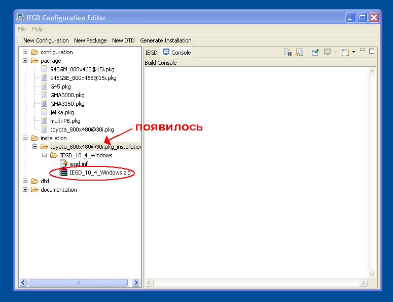

    Для генерации драйвера установить его можно на другой компьютер.

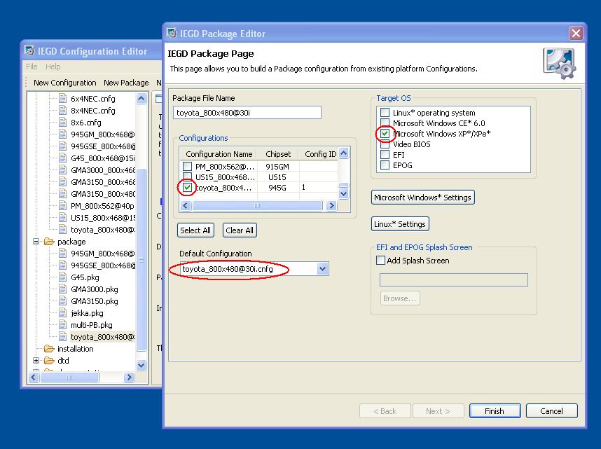

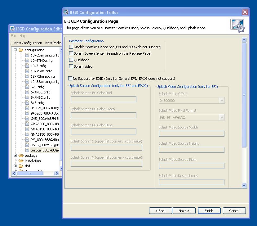

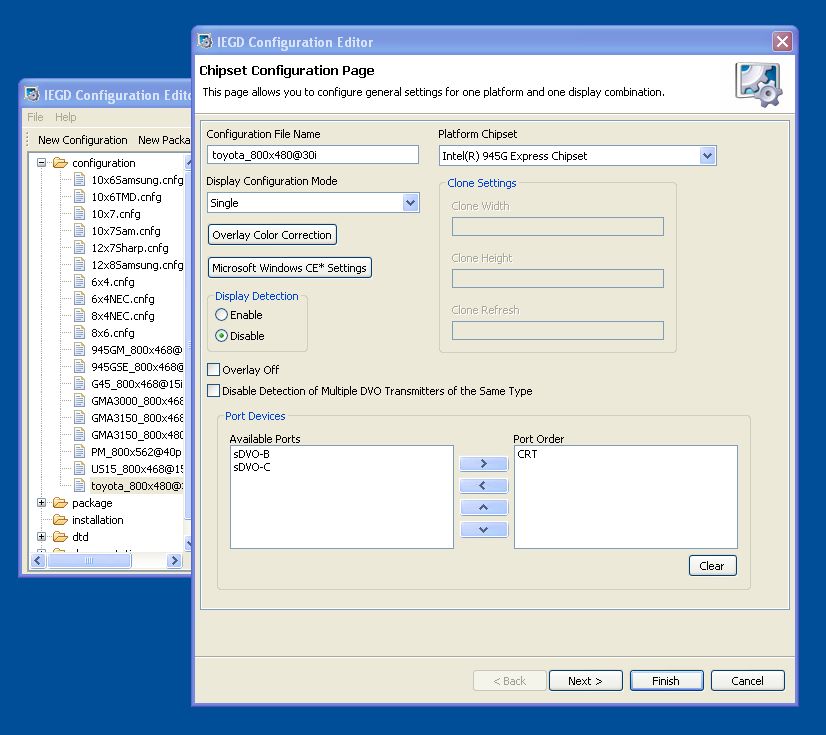

    Процесс создания драйвера.

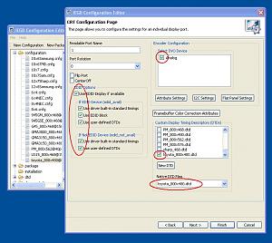

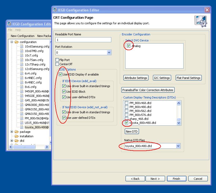

    LVDS добавляется во втором окне.
    Нет разницы что поставить - single/clone/dual. Это потом можно исправить через утилиты.

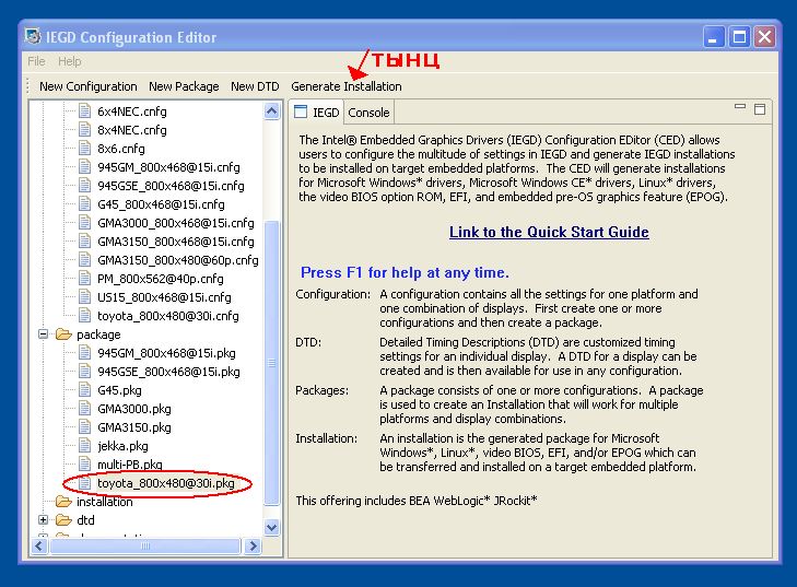

    Готовый драйвер toyota.rar

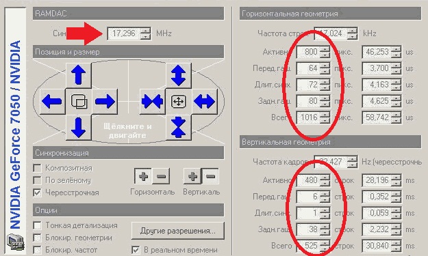

    Если изображение на мониторе вас не устраивает то устанавливаем PowerStrip.
    Настраиваем и запоминаем параметры.

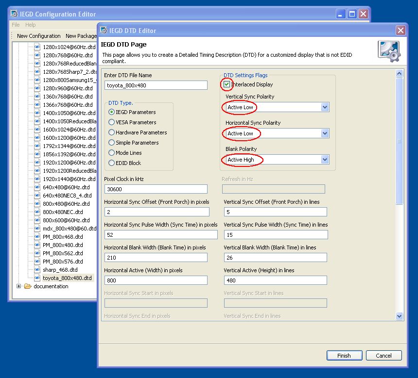

    Вносим нужные вам в файл Driver\iegd.inf. Редактируем строки:
    HKR, ALL\1\Port\5\Dtd\1 , PixelClock, %REG_DWORD%, 17296
    HKR, ALL\1\Port\5\Dtd\1 , HorzActive, %REG_DWORD%, 800
    HKR, ALL\1\Port\5\Dtd\1 , HorzSync, %REG_DWORD%, 64
    HKR, ALL\1\Port\5\Dtd\1 , HorzSyncPulse, %REG_DWORD%, 72
    HKR, ALL\1\Port\5\Dtd\1 , HorzBlank, %REG_DWORD%, 80
    HKR, ALL\1\Port\5\Dtd\1 , VertActive, %REG_DWORD%, 480
    HKR, ALL\1\Port\5\Dtd\1 , VertSync, %REG_DWORD%, 6
    HKR, ALL\1\Port\5\Dtd\1 , VertSyncPulse, %REG_DWORD%, 1
    HKR, ALL\1\Port\5\Dtd\1 , VertBlank, %REG_DWORD%, 38

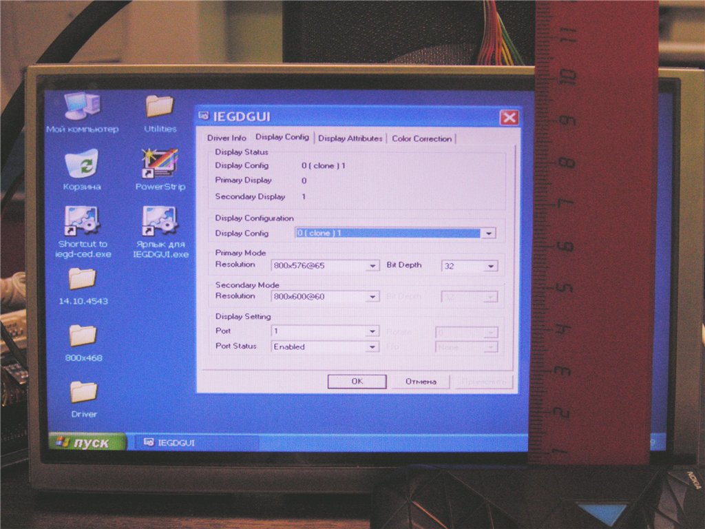

    Добавлю полезный хинт.
    Задача получить картинку высотой 88 мм на 7" матрице (в моем случае PM070WL3) с активной областью 92 мм. Контроллер матрицы из семейства RTD2660 принципиально не пропускает ничего ниже 800x600, перепрошивка не рассматривается. Полагаю, подобная ситуация с другими контроллерами также встречалась. Выручает наличие lvds у видеочипсета или другая возможность имитировать клон. Собираем IEG драйвер: на первичный канал (lvds) подаем 800x576 (800x568 по вкусу), на вторичный VGA - 800x600 (единственно понятные для Realtek), включаем клон и ... вуаля

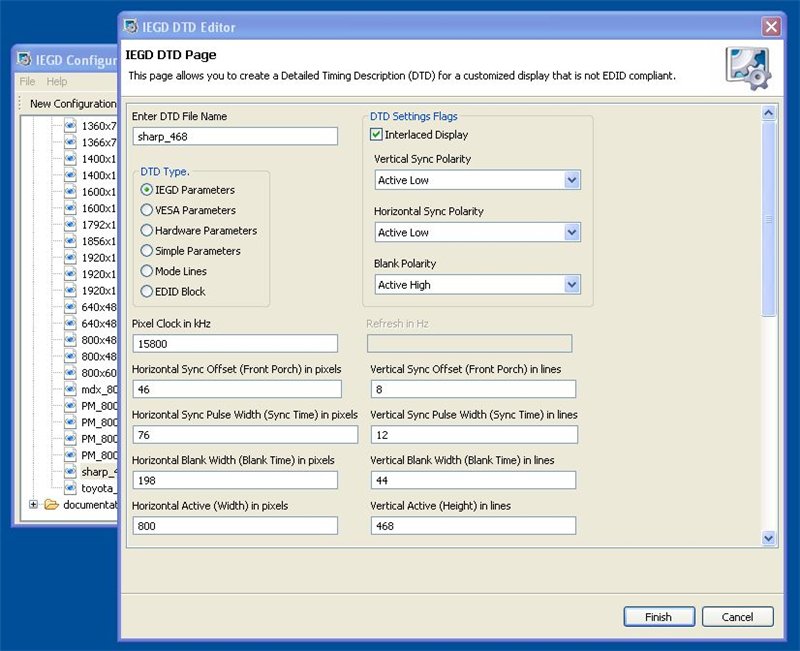

    По умолчанию Тайминги стоковых навигационных мониторов

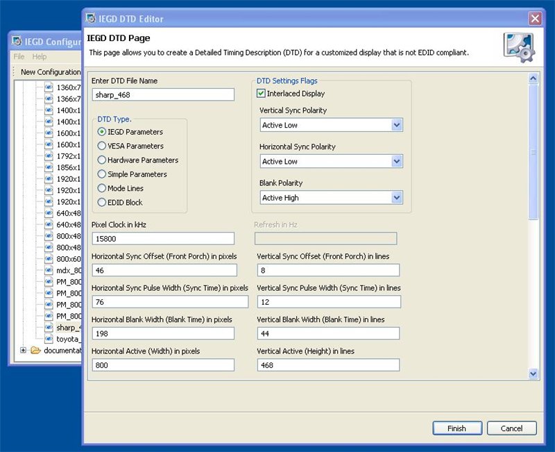

    Добыть их в даташитах от производителей весьма проблематично, однако, благодаря пытливым коллегам, для некоторых экземпляров они были подобраны эмпирически при помощи PowerStrip и проч. В первом посте рабочие тайминги для свежей Toyota Land Cruiser (пусть автор поправит). Предлагаю вариант для большинства мониторов Acura/Honda 2002-> под разрешение 800x468 (800x480 не вписывается по высоте активной области)

    на кропотливую работу по подбору данных чисел вдохновил беспрецедентный опыт уважаемого slden
