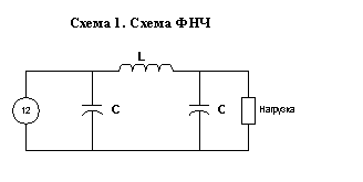

    Судя по всему это проблема не преобразователя и не компьютера, а катушки зажигания или распределителя или через свечи ток большой идет. Но можно попробовать решить проблему установкой дроселя и дополнительной емкости по 12 вольтам до преобразователя. Фильтр низкой частоты (ФНЧ).
