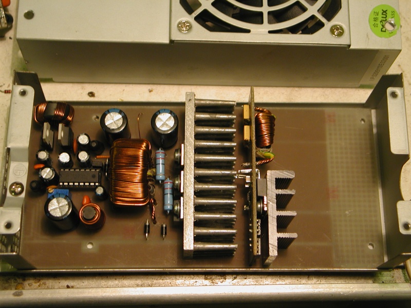

    По умолчанию Re: T-1000
    А вот и небольшой набросок как будет выглядеть, далее еще будет стоять еще один источник и плата контролера, пока все элементы, которые выделяют тепло удается разместить под вентилятором
