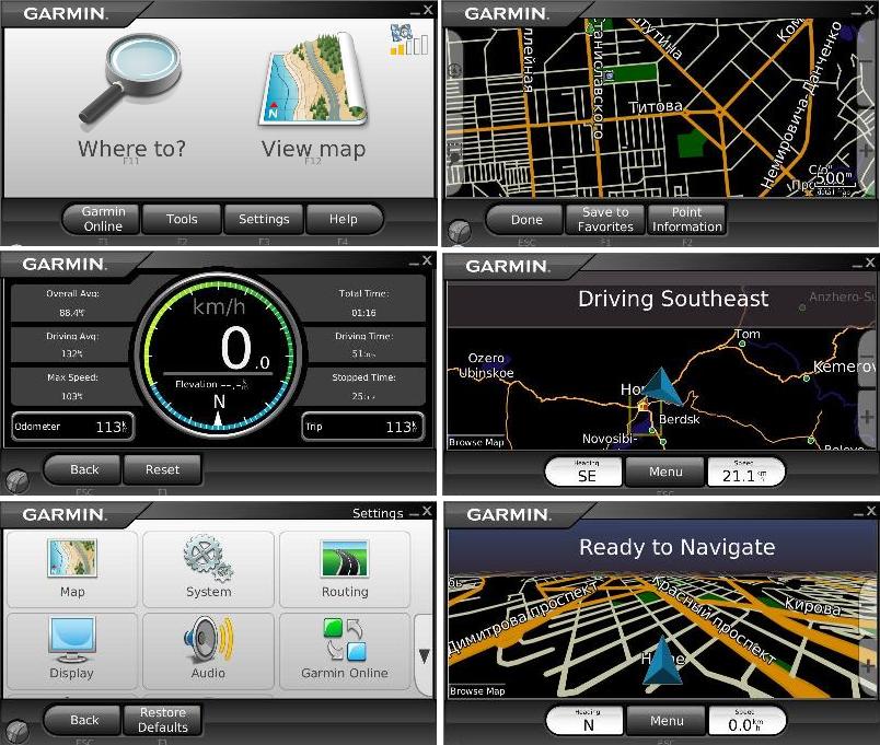

    Интересная программа!
    Загрузить можно здесь ВНИМАНИЕ! Скачанный файл распокавать, как архив и запустить MAIN.msi Инструкция по установке с картинками
    Сама программа бесплатна, залоченна только возможность подключать не гарминовские приемники (по ссылке выше есть кейген, да и цена вполне гуманная)
    Карт много, можно делать свои.
