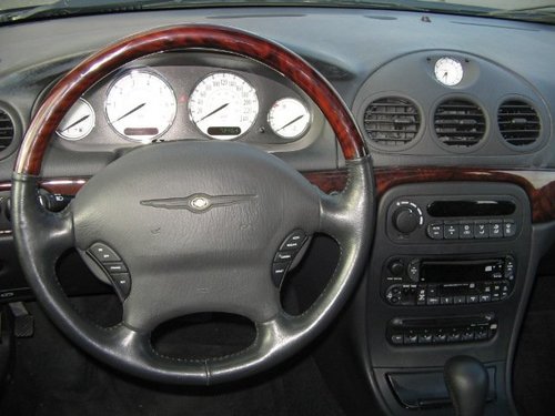

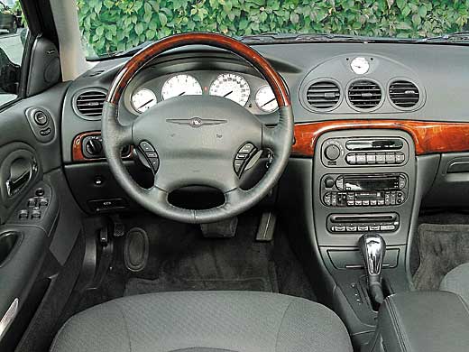

    Имеем следующее:
    Спросил советов, на что получил:
    mcf1
    имхо без колхоза не обойтись, т.е. на до пилить
    если я правильно рассмотрел блоки, сверху вниз
    1.климат
    2.магнитола
    3.CDченджер
    то мое мнение такое, климат в самый низ на освободившееся место 8,4 моник
    MegaPon
    ну да тут без жертв не обойтись...
    ИМХО...климат вместо пепельницы...чейнджер под сидуху...магнитолу спускать...и как выше сказано 8,4 в студию...
    Pahan
    Не мучай попу!
    1) спускать монитор ниже не рекомендую категорически. Мало того , что это неудобно , это еще и опасно!
    2) если выпилишь целиком себе центральные воздуховоды , туда , кажись , поместится 10.2"W (16:9) , но можно и поменьше поставить , и вкрячить какой нить НОРМАЛЬНЫЙ маленький воздуховод , который будет перекрываться , а не дуть на пассажира (я мя тоже почти крайслер ,и мы поймем друг друга).
    3) Штатную кассетную магнитолу можно будет скрестить с клавиатурой , и юзать с нее громкомть , Next , Play и ещё кучу кнопок (у меня так сделано (правда пока не до конца)). Очень удобно , чем тыркать пальцами.
    4) Не вздумай ставить моторизованный моник вместо штатной. Ибо см. п.1 , а так эе можно попасть на умников , которые решат , что это магнитола с мордой вставлена.
    Ну и Паша подитожил, чем и вбил последний гвоздь:
    Ну у меня то стоит вместо воздуховодов
    и всё просто суперски!
    А на 6,5" ты нихера не увидишь , кроме ФронтЭнда и навигации
    Если будет лазить по виндовсу , глаза сломаешь нафик!
    И я тебе сказал , будешь ставить ниже воздуховодов - покупай сразу кастку и КАСКО.
    Кстати , и куда это ты собрался 2ДИН засовывать?
    чувак ... не порти дизайн машины всякими ацтоями DINовыми
    поставь моник вместо воздуховодов , слепи формочку типа такой , что у тебя панель приборов накрывает (то есть что бы полукругом как раз входила в ту "прорезь" , что у тебя вокруг воздуховодов)
    Будет ОЧЕНЬ красиво !

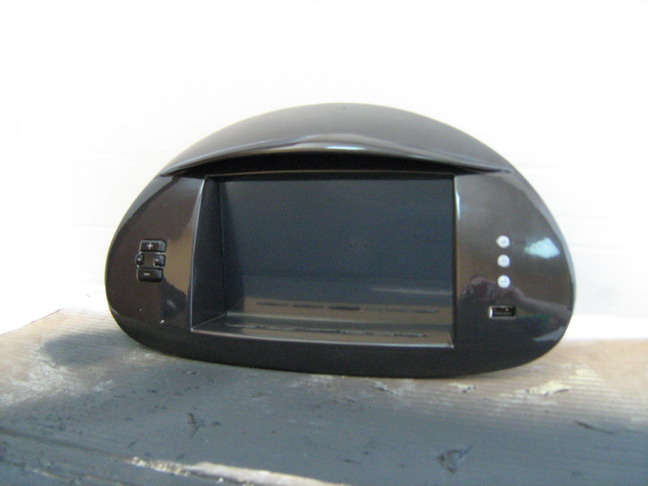

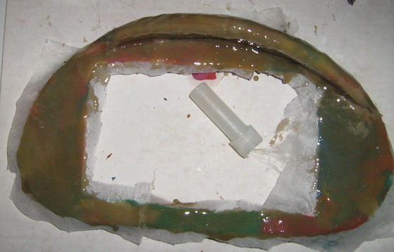

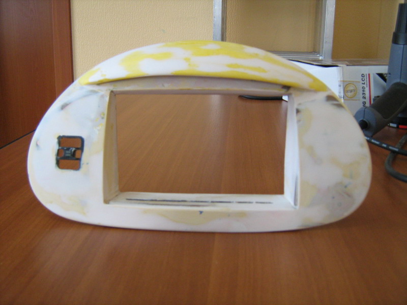

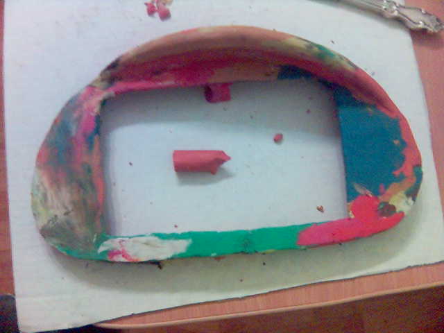

    Попробовав сделать форму из гипса.... вобщем похерил я эту идею. А так как колхозить решил по крупному и вместо центральных воздуховодов. Многие тут рассуждали, что типа мол центральные убирать нельзя. Ездил и наблюдал специально - в 95% времени обдув в морду не включается. Вобщем снял я рамку
    Купил детский пластелин 6 пачек по 20 руб
    И вылепил макет рамки.
    Сразу понеслись коменты
    оставь в таком цвете, очень круто
    а по делу... технология изготовления из двухкомпонентных пластилинов на много проще чем стеклоткань и эпоксидка.... изучал технологии год назад и воспользовался технологией с пластилином
    И Димон предложил:

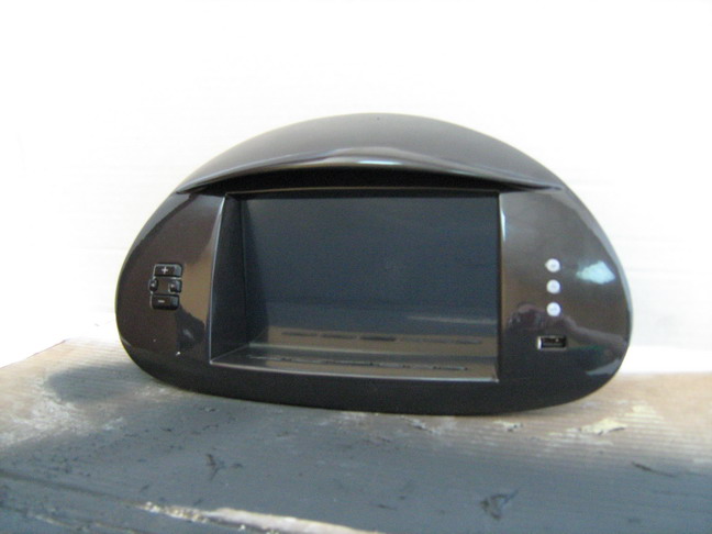

    Мне тоже цветовая гамма понравилась. Тут ребята дизайн разработали такой:
    Вообщем зря я не постарался примерить.... Промазал с козырьком.
    Начинаем дубль три
    Ну, что поглумились, призадумались и будя. Продолжаем.

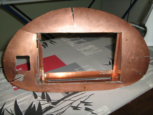

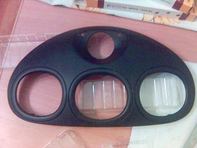

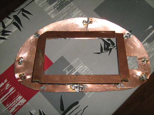

    Кароче. Заготовку из текстолита я сделал давно, но вот примерить в машине ну никак не получалось, без удаления центральных воздуховодов.
    Разрезы сделаны для того, чтобы можно было сгибать материал. Еще один важный, по моему мнению аспект: Для стягивания прорезей использовал оплетку для удаления олова с плат. Объясню: во первых она уже с оловом, во вторых дает еще немного свободы при сгибании.
    Руки как я говорил опустились, да и запал маленечко спал, после 2-х предыдущих попыток изготовить рамку, НО! тут пообщавшись с глубокоуважаемым vS, я буквально воспрял, да и та помощь в раскурочивании и изменении воздуховодов была неоценима! Бальшой тебе рахмат Виктор! Ну чето ч расчувствовался.

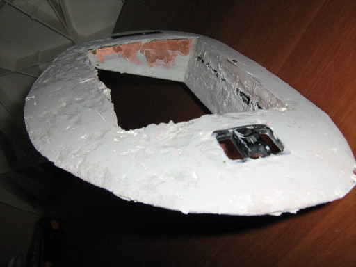

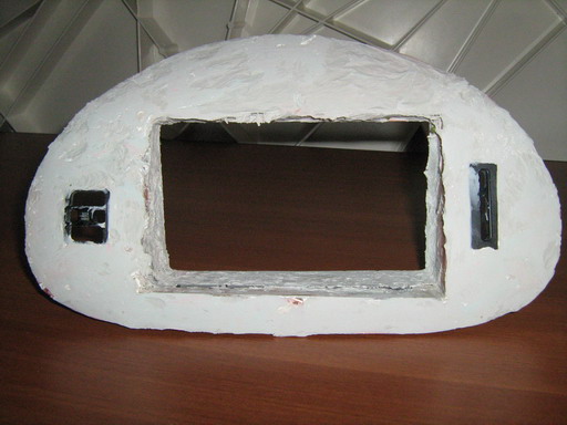

    Далее - заготовка была покрыта 1-м слоем грубой шпатлевки NOVOL и ошкурена. Но т.к. я не работал уже очень много лет с такими материалами, то какоето количество шпатлевки было угроблено.
    Но тем неменее вот, что получилось.
    После обдирки и приделывания козырька из 2 компонентного пластелина поимели:

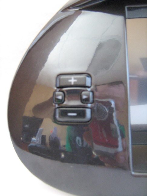

    Были предложения от Don_ik_kot затянуть кожей:
    Советую красить путем обтягивания кожей
    Тем более что форма у тебя не такая заумная как у меня. Можно было бы тебе и самому за обтяжку взяться
