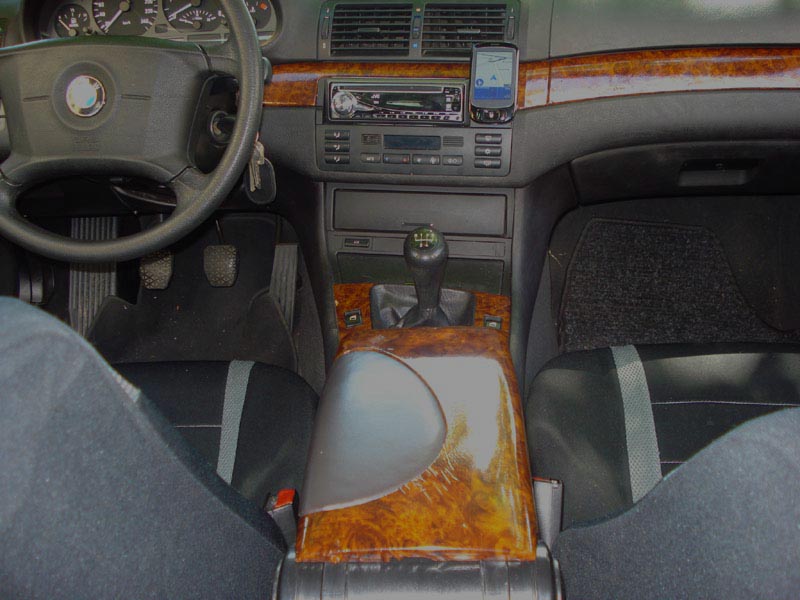

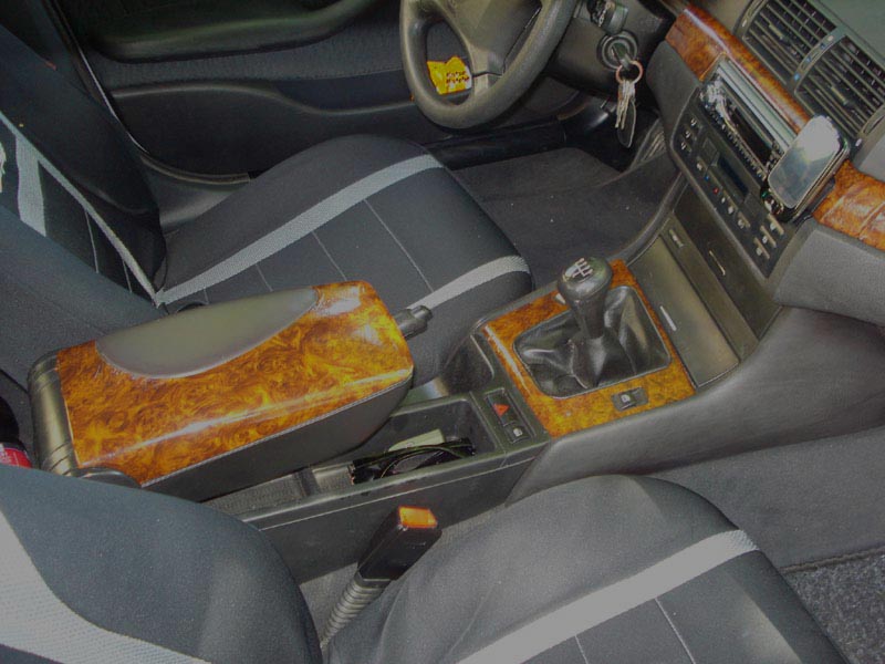

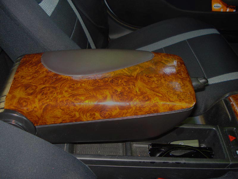

    И так, засучил рукава, сфоткал бориса изнутри, обдумал начальную фазу, начинаю! (если меня долго не будет значит я пошел по этапу по статье "уничтожение симейного бабла в особо крупных размерах")
    Пред история: Началось это не так уж и давно с того что я взял эту машину. Никаких планов по переделкам не намичалось, кроме смены орг головы на мп3 с дисками! Все было хорошо пока я нечайно не клюнул задницей другую не мение злую чем моя BMW но бог миловал ни у меня ни у него ни царапины и я успел с......я (уйти по английски) тут я решил поставить прктроник! И поставил.
    И все бы хорошо но я опять клюнул когото таким же образом. Сенсоры и пискнуть не успели. Опять все обошлось испугом и ни царапины на машине и так как третьего раза не бывает (имееться ввиду удачного) то я решил поставить камеру заднего вида!!!! Вставив диспей на 8" я теряю голову так как ее некуда ставить и тут я решил всабачить DVD под сиденье, а так как я простой человек а человек свинья которой все мало да еще и 5 лет занемаюсь зборкой, ремонтом и продажей компов решил впарить туда комп!
    B связи с тем что специфика запчпстей и многой другой х...и несколько отличаються я появился здесь, вы меня подзадорили и теперь держись моя машина я ее выкурю но там будет как надо!!!!!
    план действий: климат опустить ниже,
    выкинуть голову нафиг,
    установить 8" сенсорный дисплей,
    замутить из немецкой фигни наподобие эбоксидки и стекловолокна рамку,
    в пепельницу вдолбить панель управления и УСБ гнездо,
    в подлакотник мини клаву,
    усилок 4х150 ватт для стандартной системы колонок чтоб комп мог их юзать!!!
    всверлить что ни наесть безжалостным способом пару камер с инфрарот, подсветкой,
    убрать провода от сенсоров к дисплею парковщика и встроить все в зеркало заднего вида соединив через передатчик мегагерц эдак на 40 и встроить блютуз болталку в зеркало!
    вот вроде бы так немножко есть чем заняться если принять во внимание то что я занемаюсь подборкой хлама для этого проэкта и еще ничего не зделал!

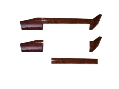

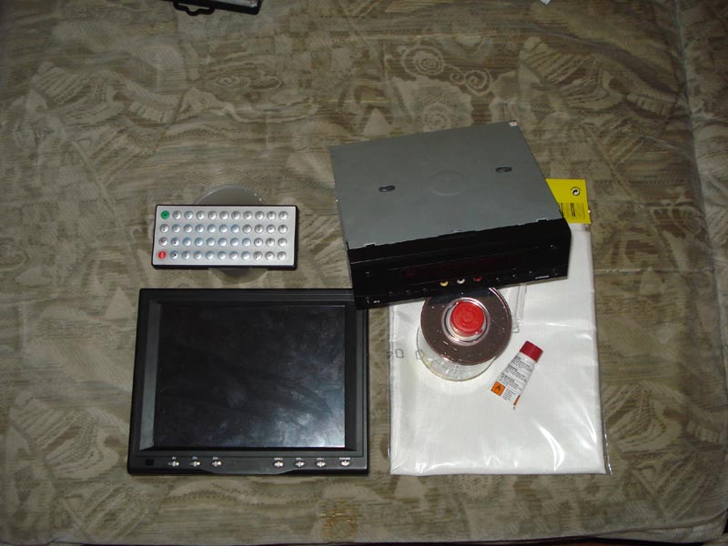

    Главная цель проэкта зделать все так чтобы за час можно было панель привести в первозданный вид в целях продажи имеем в наличии следующие дивайсы!
    Стекловолоконная ткань, какаято кака типа эбоксидки, монитор 8" который будет разобран по самое нихочу чтоб влезть в панель хоть даже и в хирургически разширенную! а также DVD дивайс который будет меня сопровождать то время когджа я буду заниматься извращениями над carPC и его пргейдом (DVD будет сниматься а комп ставиться и в обратной последовательности)
    седня поеду возму шпаклевку и буду понемногу делать рамку под дисплей!

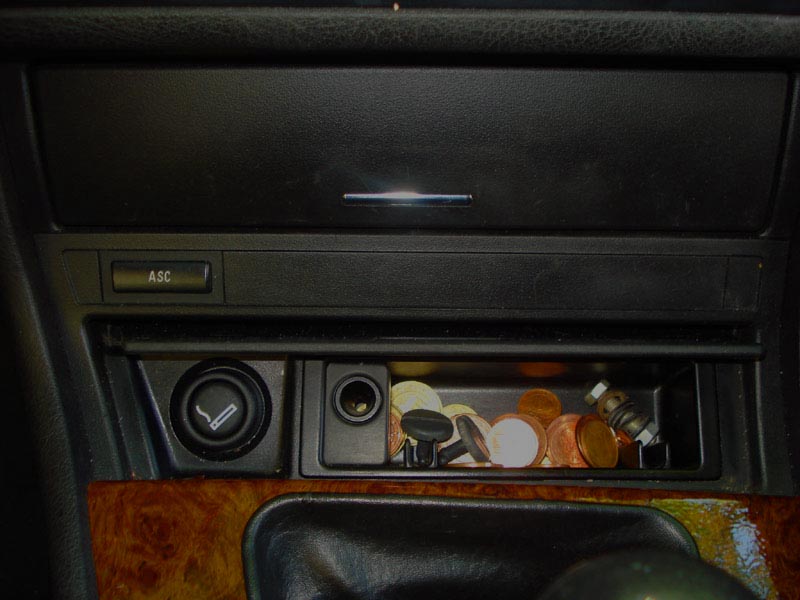

    DVD может лучше слим использовать?
    Модератор Аватар для XsanderS
    05.05.2008
    829
    420
    Конечно я буду использовать слим. То что на фото это полнофункциональный DVD плейер читает все форматы и диски. Он будет ставиться вместо компа на место компа как медиа центр а слим будет встроен в панель на фотке где пепельница с манетками там рядом с кнопкой включения блакировки моста офигенное место для слима

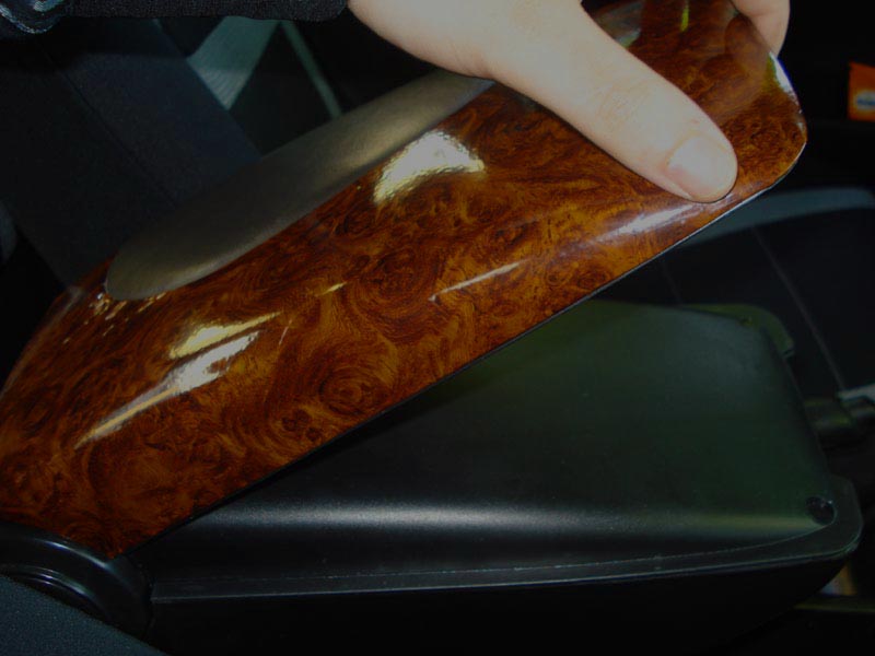

    начинаю установку монитора и все что с этим связанно.
    для того чтобы поставить 8" нужно коечто подрезать
    но как я уже говорил что резать я буду по минимуму, да и резать дерево которое стоит кучу бабла нестоит даже ради 8"
    И я пашел на индейскую хитрость, что из этой хитрости выйдет увидем!

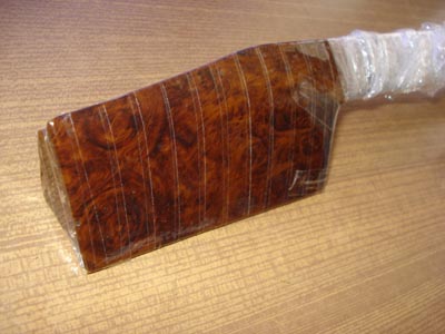

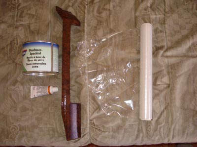

    материал: стекловолоконная шпаклевка. скотч пака все.
    защищаем панельку скотчем.
    грубо наносим слой шпаклевки. (цель создать некое подобие матрицы для последующих работ.
    05.05.2008
    829
    420

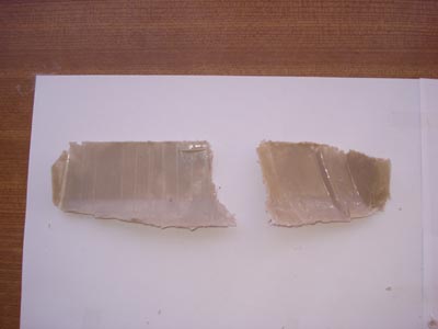

    Получились две безобразные шкарлупы которые я буду использовать в виде матриц для создания копии панельки!
    Получились как задуманно, но должен отметить для тех кто захочет повторить такую технологию: Вместо скотча использовать лутше пленку. Есть проблеммы при отделении. У меня все прошло хорошо панелка не пострадала, еду щас за шпаклевкой для выравнивания поверхностей!
