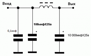

    ДАк лучше плюс и минус пропускать или только плюс???
    мне кажется такой вариант лудше для моника!!!

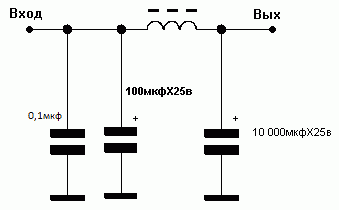

    я такой зделал
    ПАйдет

    По умолчанию Re: Фильтр питания для CarPC
    Лучше только по (+) , потому как все равно минус будет шунтироваться оплетками и т.д.
    А фильтр добротный получился судя по фото

    там 100 витков для пк хватит???Я еще не пробовал и кондеры какие были такие и потавил!!!
    НАдо на Царя съездить на сколько взять лучше???
    100 витков хватит. Попробуй с этими кондерами должно быть все ок.

    Чип привет, я повторюсь с вопросом чайника. Судя по схеме мне надо достать 3 конденсатора и 1 катушку преспмалой? Так? Как она на англицком зовётся вообще? Не могу в Израиле найти и для даунов как это потом припаять - ведь проводов будет всего два. Есть какая нибудь схема для чайников? А то никак не доведу свой Галант до ума. Помехи задолбали.
    Цитата Сообщение от Chip
    Раньше я такой фильтр использовал для установки в автомобиль, когда магнитофон начинал "подвывать" от генератора. Думаю что у кого есть проблема с жужунием генератора в колонках будет полезно поставить такой вот фильтр. витков чем больше тем лучше.
    вот же схема или на подобе в яндаксе полно (простой LC фильтр постояннго напряжения)
    Последний раз редактировалось Leha080; 08.01.2009 в 12:34.
    Возьми сердечник от компьютерного ATX БП намотай проводом сечением 1,5-2мм 50-100 витков
