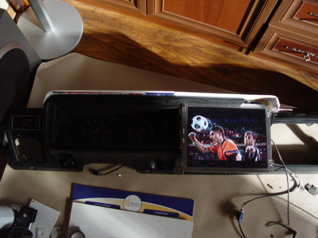

    По умолчанию Re: Проект "ВАЗ-21074 карб" начало...
    Добавил фотки монитора потолочного, обычного + тв-тюнер..
    вместо пластилина будет использована пена строительная..
    удобно обрабатывать и придавать форму.. ножичком..
    будет обработан козырек и район бардачка для придания нужного профиля/рельефа.
    управление печки соответственно "упадет" вниз.. в район пепельницы..
    сразу под монитором.. мешать ничего не должно..
    я не курю
    кнопка включения печки тоже куда нибудь переместится..
    сверху планируется обработка карпетом (ткань), либо флокирование.. пока не решил что.. как пойдет ..
    так что относительно использования пены - только ПЛЮСЫ!
    легко придать форму, обработка ножом, проклейка сверху..
    + доступность и большое количество из одного баллона )))
    + не скрипит, не сыпется..
    самое сложное как оказывается достать жесткий потолок на мою машину..
    кто бы мог подумать
    будем искать..
    корпус для компа кстати, как ни странно - самое простое..
    Делать буду из листового коматекса (ПВХ).. толщиной 5мм..
    хард на прокладочки анти-вибрационные, мать также на тонкие прокладки.. дабы снять вибрацию..
    слимовый двд с засосом постараюсь встроить в районе бардачка..
    хотя уже при первом взгляде на комплектуху - появляется желание немного перестроить приборку... минимум передела - максимум комфорта..
    мысль : поставить козырек на стойки 15мм.. между козырьком и торпедо - поставить тв-тюнер.. кнопками вверх.. и поставить слим-двд.. + юсб порты.. и все это под козырек...
    какие мысли?
    Последний раз редактировалось Ferro; 16.06.2008 в 21:33.
    www.PRESENTARIUM.ru - постельное белье, 3Д ручки, ароматизаторы, роботы-пылесосы iRobot, запчасти.
    Мне кажется текущий вариант лучше будет , да и гемора меньше.
