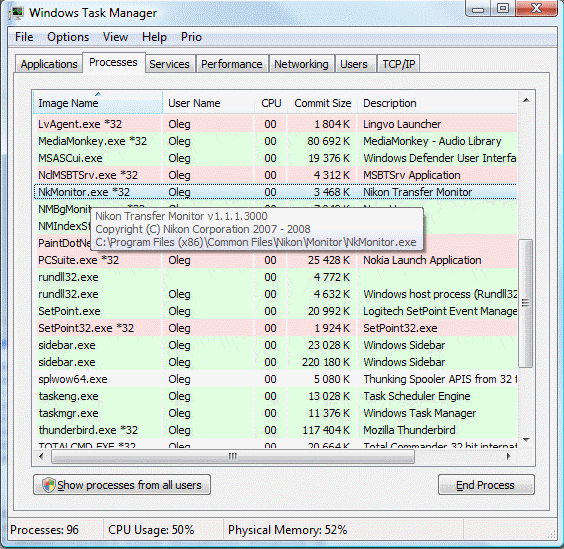

    Prio - Process Priority Saver. Бесплатно для персонального использования.
    Компактная программа позволяющая сохранить приоритет любого процесса.
    Как использовать:
    1. Запустите Диспетчер Задач.
    2. Правый клик на выбранном процессе и выберете Set Priority.
    3. Установите желаемый приоритет процесса.
    Prio запомнит сделанные изменения приоритета и при каждом старте этого процесса восстановит для него запомненный приоритет. Вам больше не нужно менять приоритет вручную при каждом запуске.
    Prio расширяет закладку Процессы полезной всплывающей подсказкой, содержащую детальную информацию о каждом запущенном процессе: его полное имя, производитель, версию и полный путь к исполняемому файлу. Оно так же показывает системные сервисы запущенные в данном процессе, если такие имеются. Prio добавляет флажок в стандартное всплывающее меню на имени процесса, указывающий на необходимость сохранения приоритета, так же есть возможность перехода от процесса к сервису, запущенному в данном процессе. Кроме того, для каждого процесса проверяется цифровая подпись его исполняемого файла. Те процессы, для которых подпись присутствует будут подсвечены зеленым цветом, при отсутствии цифровой подписи - красным. Если вы уверены в происхождении процесса и его исполняемый файл не имеет цифровой подписи, вы можете отметить его как надежный, используя пункт меню "Treat As Valid" и он будет отмечен зеленым цветом. Если же исполняемый файл этого процесса будет изменен - он вновь станет красным.

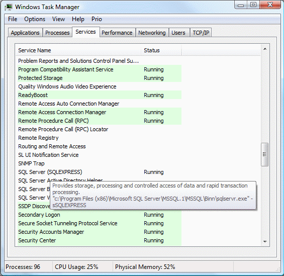

    Prio создает дополнительную закладку Сервисы, где вы можете увидеть все установленные в системе сервисы с их статусом, запускать их, останавливать и менять метод загрузки. Так же есть всплывающая подсказка с детальным описанием сервиса (если такое описание предоставлено производителем сервиса).
