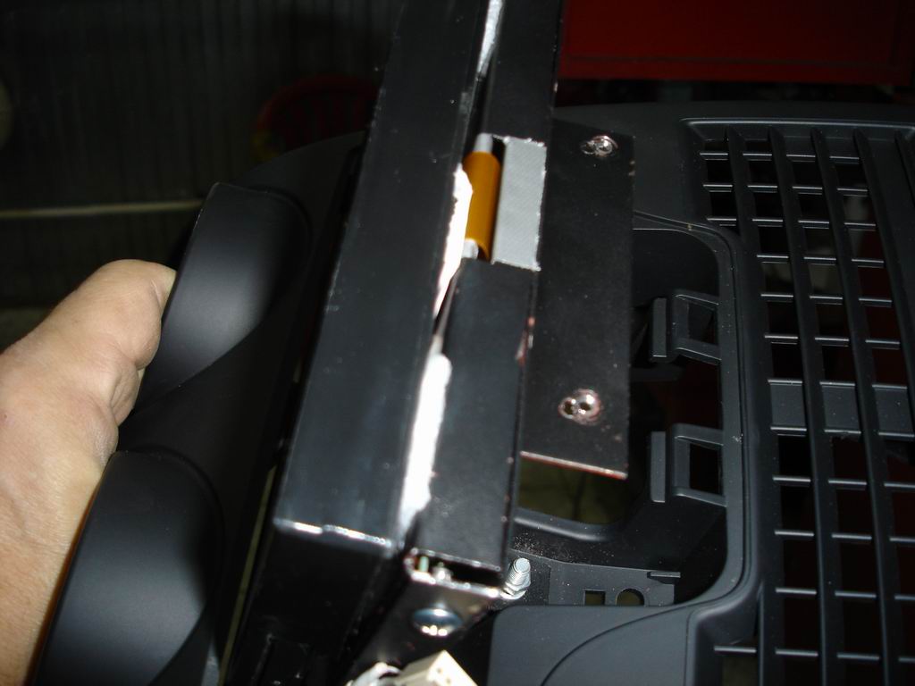

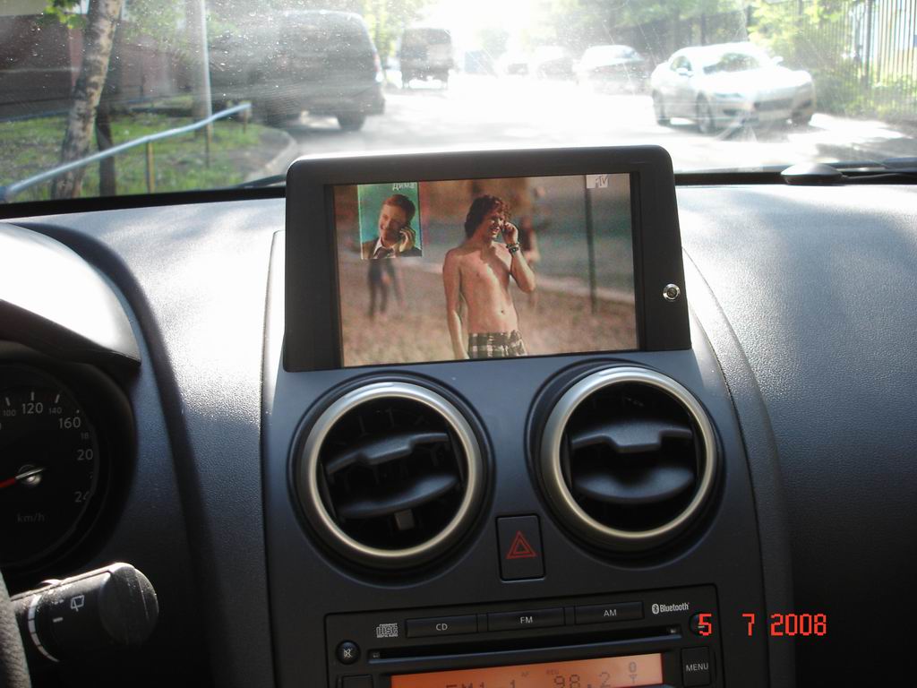

    Добрый Всем вечер.
    Автомобиль Ниссан Qashqai 1,6 Tekna.

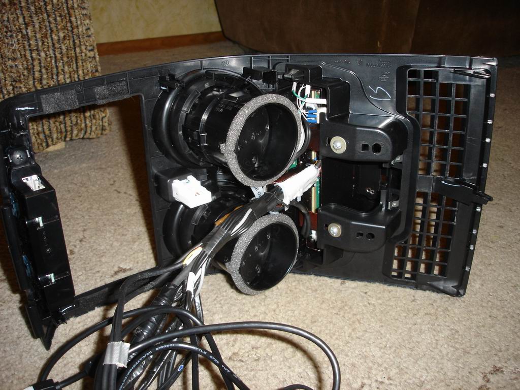

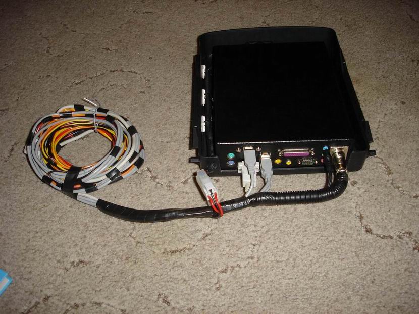

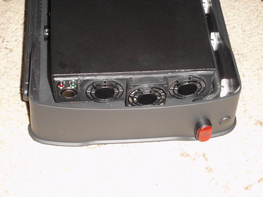

    Установлена центральная консоль от Кашкая со штатной системой навигации,в консоль вмонтирован препарированный монитор Prology
    PCM 750T,под пассажирским сидением-системный блок с мат.платой VIA EPIA-M ,GPS приемник BU-353,2 телевизионные антенны Prology TWA 300

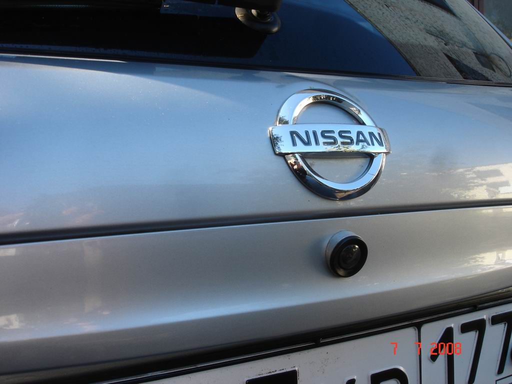

    в заднюю дверь врезана камера Prology MVC-134.Звук через FM-модулятор.Управляющая программа RoadRunner,навигация City Guide 2.2.
    Фото выложу в понедельник.

    Все устанавливал так чтобы максимально сохранить штатное оборудование.Автомобиль новый на гарантии.Врезка камеры единственное что позволил себе,больше нет даже ни одного отверстия под проводку.На счет звука особенно не заморачивался.
    Это мой первый опыт в CarPC.В дальнейшем думаю заменить головное устройство на 2-х диновый медиацентр,тогда разберемся и со звуком.

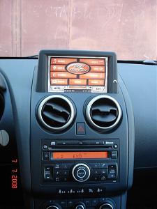

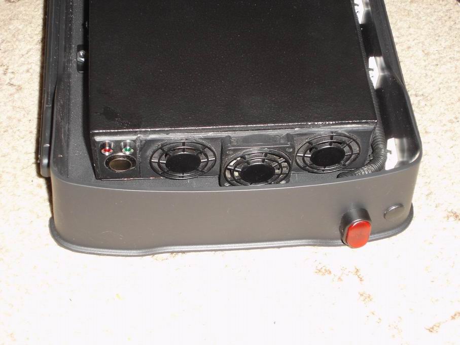

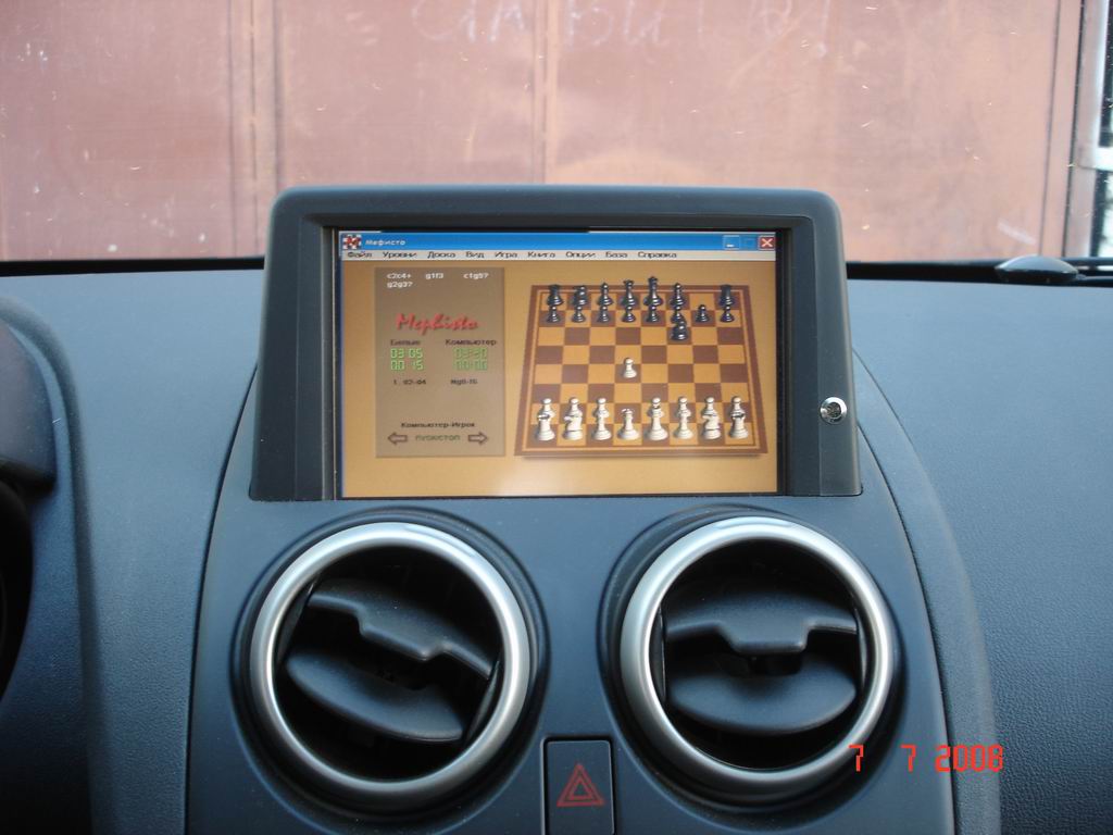

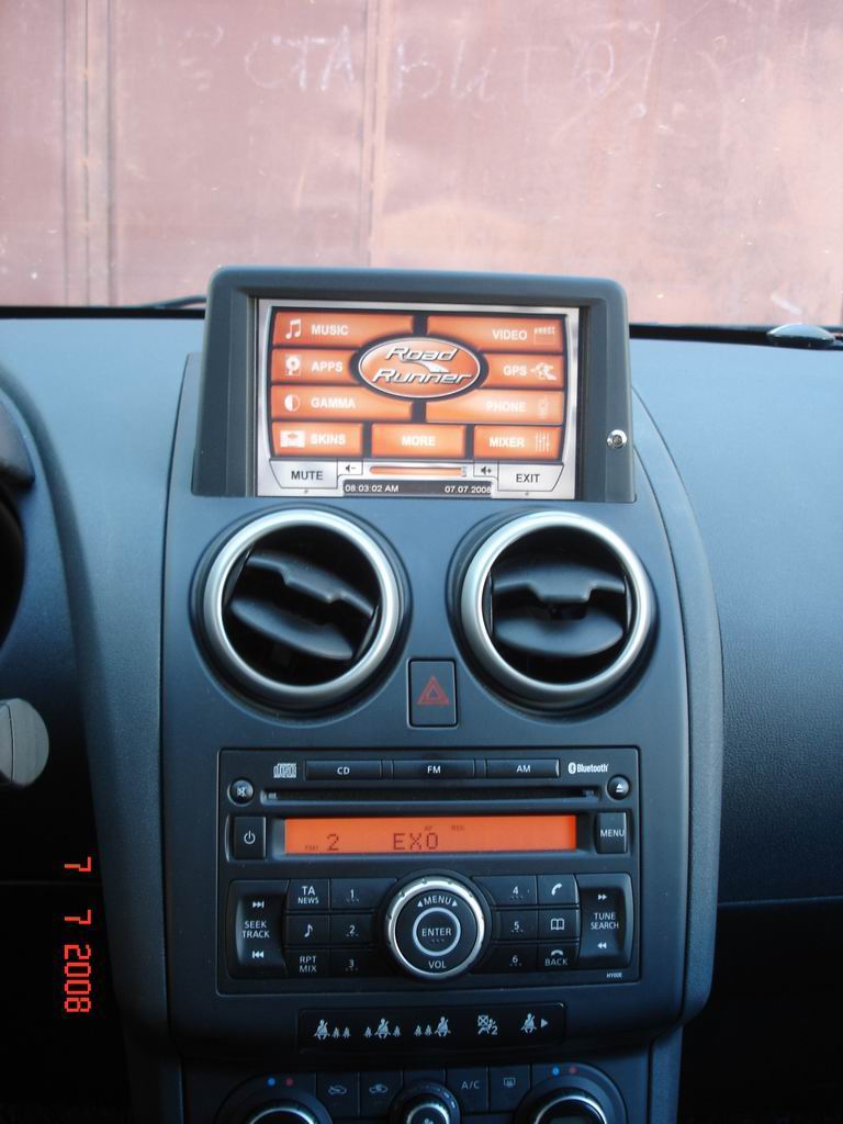

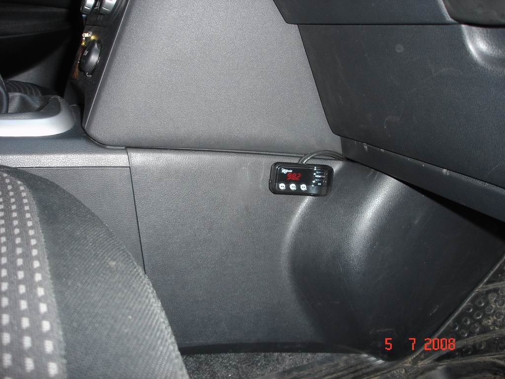

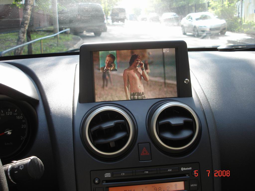

    Как и обещал выкладываю фото

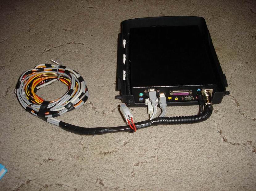

    По умолчанию Re: Ниссан Кашкай
    А что это за девайс ?
    04.07.2008
    12
    228
    Это конструктивно доработанный FM модулятор А900
    Пользователь Аватар для slden
    14.06.2007
    60
    377
    По умолчанию zagv
    А в чем суть контруктивных доработок?
    Мой канал
    04.07.2008
    12
    228
    Чтобы не вставлять FM-модулятор в гнездо прикуривателя а разместить в удобном месте-удалена цилиндрическая часть корпуса с контактами и питающим фильтром.Фильтр перемещен в отдельный корпус.
