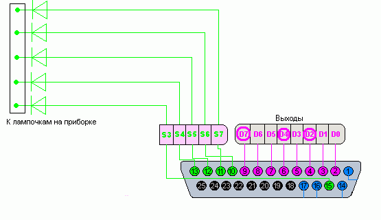

    Предлагаю совместными усилиями, создать софтину которая бы голосом оповещала о кретических режимах, то есть снимать информацию с нужных вам лампочек и показывать на экране краспым цветом мигающий датчик с голосовым оповещением.
    Например подключить к LPT порту датчики: открытых дверей, бензина, давления масла, тормозной жидкости, температыры охлаждающей жидкости и омывающей жидкости . Софтовую часть я беру на себя.
    Мне нужны голосовые фразы и графика.
    В дальнейшем можно будет сделать этот девайс для удобства распаивания датчиков USB. Сначала нужно попробовать на LPT , а потом перенести будет не проблема.
    Выкладываю первую Бета версию. В данной проге можно управлять 8 устройствами и считывать с 5 датчиков . По умолчанию датчики будут мигать, потому как нужно входы на земю закоротить. В файле skin.txt отредактируйте на свой вкус скин и расположение кнопок.
    Схему выложу позже

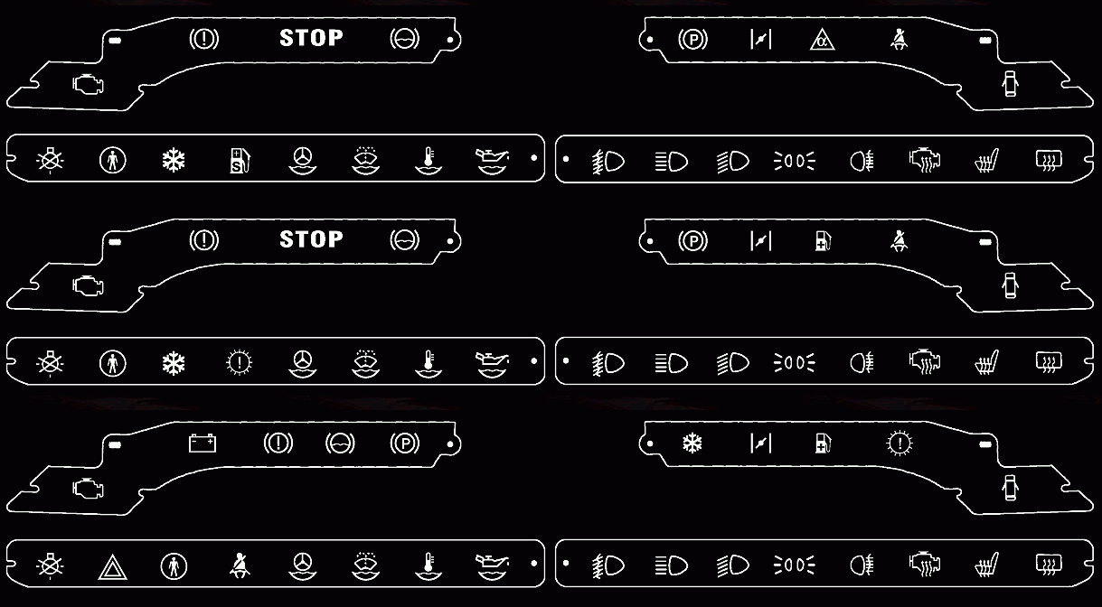

    в качестве индикаторов предлагаю за базу принять с волговской приборки. их около 30 штук на все случаи жизни. изображения визуально вполне понятны.
    кого заинтересовало, поищу на компе.
    По умолчанию Re: Информация от датчиков автомобиля.
    Да собственно без особой разницы, их обозначение практически у всех одинаковое , выкладывай посмотрим.
    22.05.2008
    11
    224
    Тут не все. на моей ещё есть полный привод, пониженная передача и ещё какие-то
