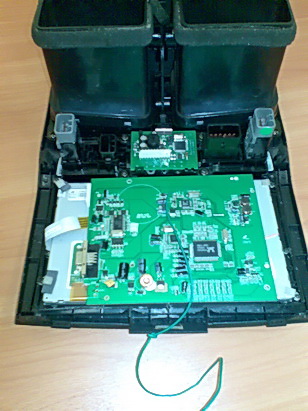

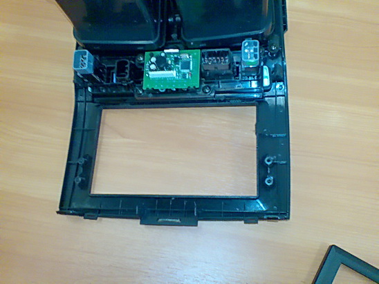

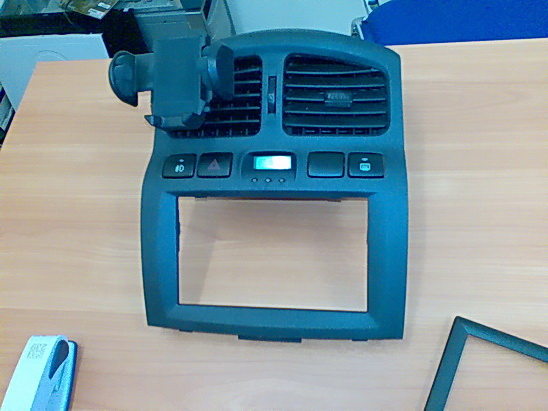

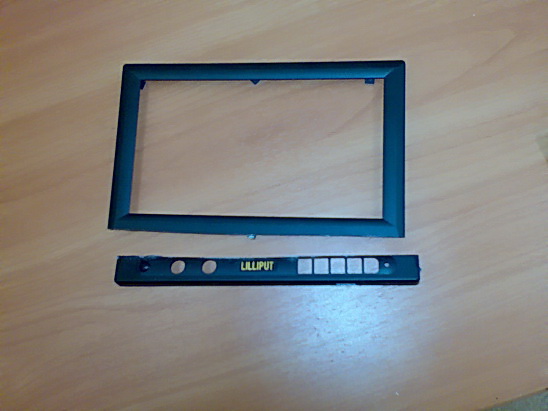

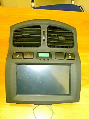

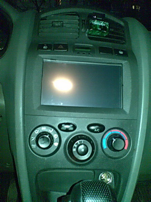

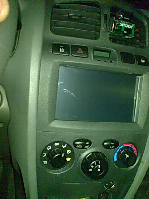

    Сегодня вкрячил монитор в машинку. Пришлось разобрать монитор. Распилить лицевую часть корпуса монитора и прикрутить его к Сантовой панели. Видимая область монитора почти один в один совпадает с размерами 2хдинового отверстия в Санте.

    Классно смотрится,особенно то, чо практически ничо не переделано.
    зы а козырёк непонадобиться?...а рс куда? в бардачок?

    как сантовод сантоводу поделюсь)). За монитором полно места, даже полноценная АТХ провалится со свистом)). А козырек до лета вряд ли понадобится, а там посмотрим, может и приделаю. Хотя у нас там такое место прикрытое, магнеитола летом намана читалась.

    Сегодня переехал комп в машину. Он бы переехал еще вчера, но установка растянулась дотемна и после установки материнка отказалась запускаться. Пришлось все снимать и сегодня на работе выяснять в чем дело. Сегодня материнка также не подала признаков жизни и была отправлена поставщику, благо была такая же, переустанавливать ничего не пришлось и комп благопулочно обрел свое место жительства. Установил без корпуса в бороде Санты. Практически за монитором. К сожалению фотик и телефон оказались разряженными и фотосессия отложилась на некоторое время.
    Напуганный отзывами о качестве приема Lart\Silabs тюнеров ожидал худшего. Но когда в г. Домодедово (установка происходила именно там) радио заиграло вполне себе чистенько - это дико порадовало. В принципе радио мне нужно только послушать новости и, когда не успеваю на матч своего любимого ЦСКА послушать трансляцию по Радио Спорт.
    По остальному, по результатам тестирования:
    Радио - прием похуже чем на пионере, но в г.Домодедово вполне уверенный. По Москве вообще все замечательно.
    Музыка - такого разнообразия у меня никогда в машине не было. А всего то гигов 10 закачал)). По качеству звучания НУ ОООООООчень неплохо. И это МП3. Если писать в несжатом формате - вообще песня будет.
    Видео - смотрел ДВД рипы смотрятся суперски на таком экране.
    Телефон - вот тут надо думать, присутствует эхо, т.е мой собеседник слышит еще и самого себя. надо крутить настройки звуковухи.
    Бортовой комп - все замечательно работает, все показывает, но интерфейс чек-енжина не особо радует . Хочу прикупить другой адаптер, там возможностей побольше.
    Ну и на десерт навигация.... ЭТО ЧТО ТО!!!))))) После экрана КПКшки, даже одного из лучших экранов FS LOOK 560 - это просто сказка.
