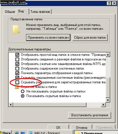

    Для избежания ошибок при переименовании рекомендую включить отображение расширений:
    Проводник/Сервис/Свойства папки/Вид убрать галку "Скрывать расширения для зарегистрированных типов файлов" .

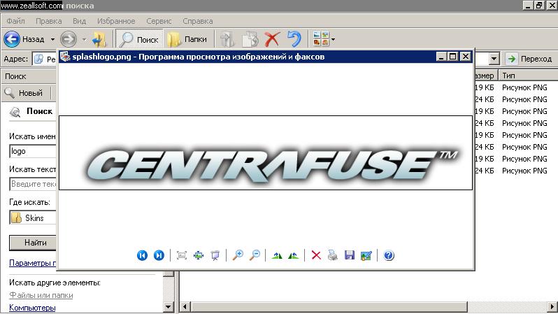

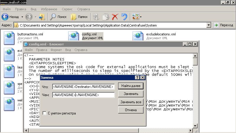

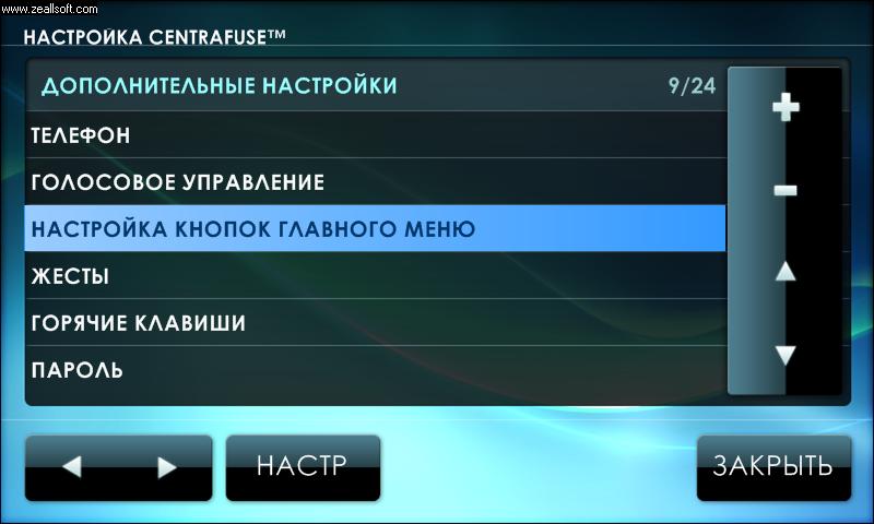

    Удаление Destinatorа

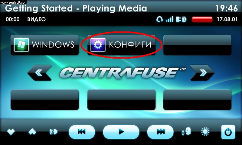

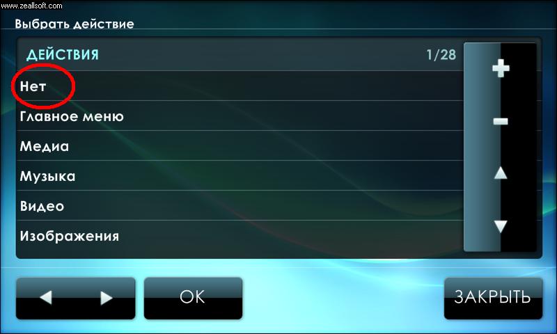

    Для ускорения загрузки Centrafuse Destinator (если не используем) удаляем.
    Загружаем Centrafuse.
    Жмем "Конфиги".
    "Настройка кнопок главного меню".
    На кнопку "Навигация" назначить действия "нет".
    Заходим в папку C:\Documents and Settings\....\Local Settings\Application Data\Centrafuse\System
    Открываем текстовым редактором (блокнотом) config.xml.
    Выбираем: Правка\Заменить
    Что: <NAVENGINE>Destinator</NAVENGINE>
    Чем: <NAVENGINE></NAVENGINE>
    Жмём "OK" и сохраняем изменения.
    Для экономии дискового пространства можно удалить неиспользуемые папки Destinatorа (около 50Мб).
    Заходим в папку C:\Program Files\Flux Media\Centrafuse.
    Удаляем папки Berlin, GPSKeyboards, Help, Language, NewYork, Skin, UserData, Voice.

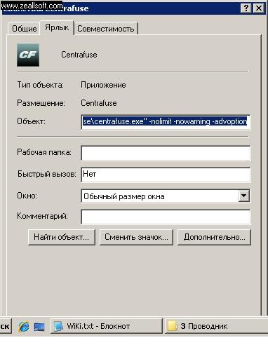

    Скрытие окон предупреждения при загрузке Centrafuse и включение расширенных настроек.
    Вариант 1.
    Правой клавишей шелкаем по ярлыку Cenrafuse.
    Заходим в свойства.
    Во окне "Объект" меняем "C:\Program Files\Flux Media\Centrafuse\centrafuse.exe" на "C:\Program Files\Flux Media\Centrafuse\centrafuse.exe" -nolimit -nowarning -advoption
    Вариант 2.
    Копируем файл Centrafuse.bat из вложения в папку C:\Program Files\Flux Media\Centrafuse.
    Файл Cenrafuse.rar в шапке темы.
    Создаем ярлык Centrafuse.bat на рабочем столе. Правой клавишей щелкаем по файлу и выбираем "отправить на рабочий стол". Запуск программы теперь производим через него.
    Этот вариант повышает приоритет Centrafuse.

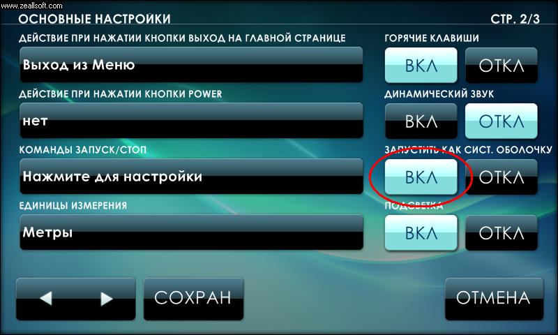

    По умолчанию Re: Советы по настройке Centrafuse 2.0
    Автозагрузка Centrafuse
    Вариант 1.
    Жмем "Конфиги" > Основные настройки > Включить "Запустить как системную оболочку".

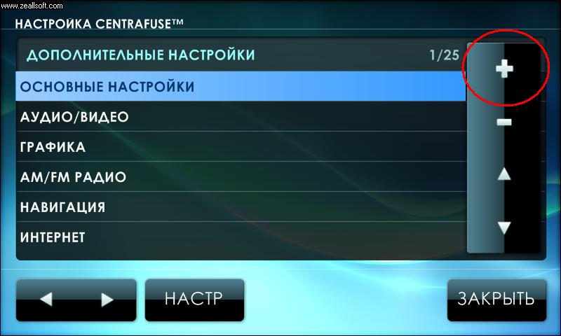

    У кого нет кнопки "Запустить как системную оболочку" надо включить расширенные настройки.
    После входа в "Конфиги" плюсик в верхнем правом углу жмем и держим.

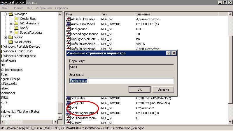

    Вариант 3.
    Открываем regedit. Пуск\Выполнить\вводим "regedit" и жмем "ОК".
    Ветвь: HKEY_LOCAL_MACHINE
    Раздел: Software\Microsoft\WindowsNT\CurrentVersion\Winlog on
    Параметр: Shell
    Тип данных: REG_SZ
    Значение: explorer.exe поменяйте на C:\Program Files\Flux Media\Centrafuse\centrafuse.exe.

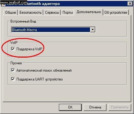

    Удаляем ограниченную версию BlueSoleil_6.2.227 и ставим полноценную.
    Заходим в Bluetooth-окружение. В свойствах "Мое устроуство" во вкладке "Дополнительно" отмечаем галочкой "Поддержка Voip".

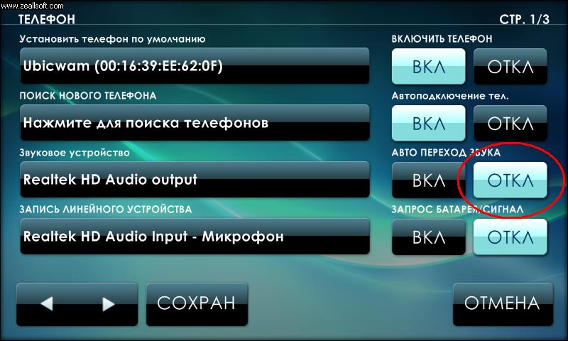

    Жмем "Конфиги" > Телефон > "Включить телефон" и "Поиск нового телефона".
    "Автопереход звука" должен быть отключен.
    Настройте "Звуковое устройство" и "Запись линейного входа" (микрофон). Жмем "Сохранить".

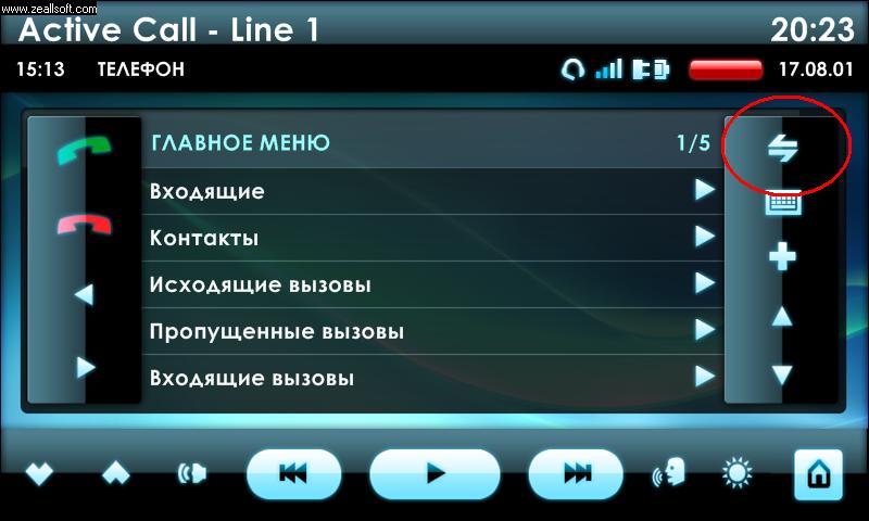

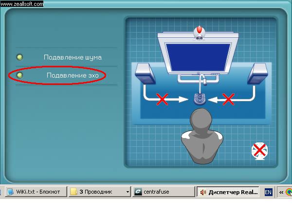

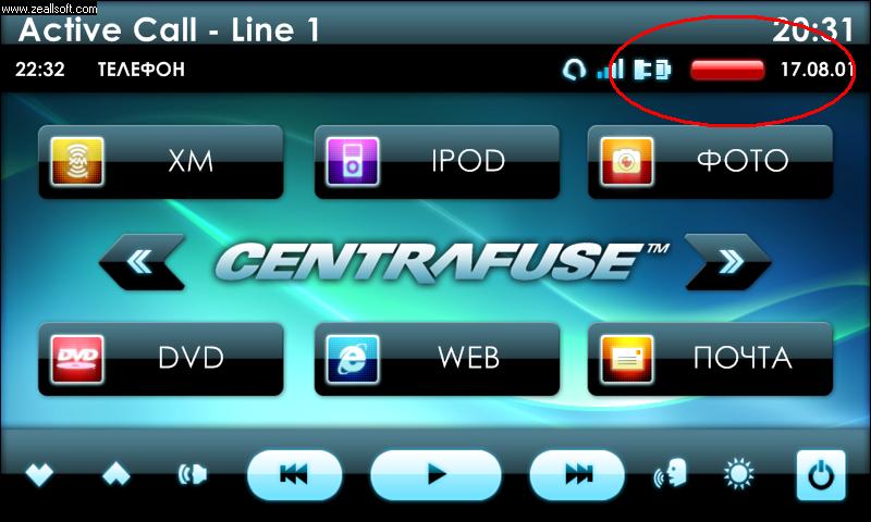

    При звонке, если хотите поговорить не по "громкой связи", надо нажать на кнопку справа сверху (стрелочки смотрящие в разны стороны нарисованы). Звук переключиться с компьютера на телефон.
    Если ваш собеседник слышит при разговоре в телефонной трубке эхо, то в программе настройки звуковой карты поставте окружающую обстановку "Комната, обитая войлоком" и включите подавление эха.

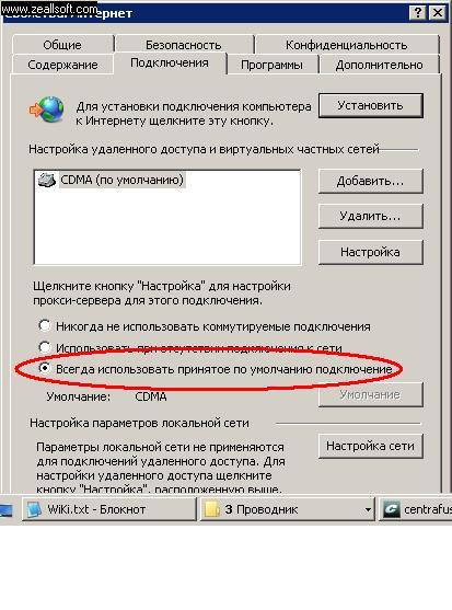

    Интернет
    Устанавливаем драйвера на модем. Настраиваем соединение.
    После этого заходим Пуск\Панель управления\Свойства обозревателя\Подключения. Ставим "Всегда использовать принятое по умолчанию подключение".
    Запускаем Centrafuse. Жмем Конфиги\Интернет. Выбираем соединение. Вводим имя пользователя и пароль. Сохраняем настройки и перегружаем Cenrafuse.
    Нажатием на кнопку в правом верхнем меню Cenrafuse устанавливается или разъединяется соединение.
    В настройках "Web" рекомендую включить автосоединение.
    Внимание! Если вы будете переустанавливать BlueSoleil, то соединение с Интернетом придется настраивать заново. BlueSoleil удаляет соединения. Рекомендую вначале настроить телефон, а потом интернет.

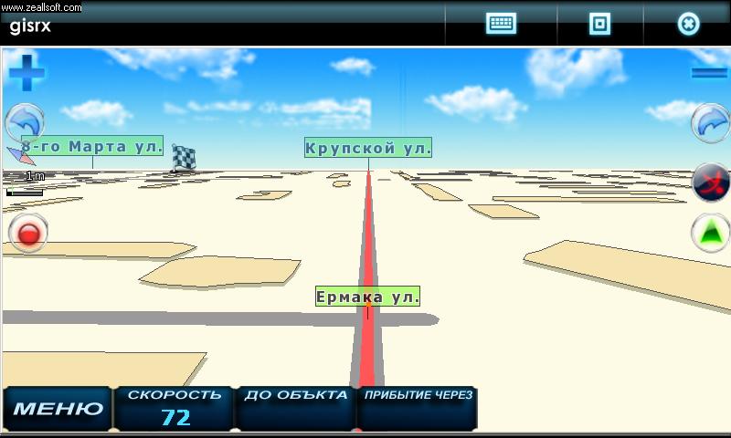

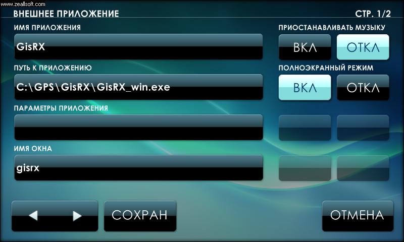

    Встраивание приложений
    В качестве примера встраиваем "GisRX".
    Заходим в "Конфиги". Нажимаем "Плюс". Выбираем "Приложение"
    Вводим:
    Имя приложения: GisRX (так будет называться кнопка)
    Параметры приложения: пусто (пропускаем)

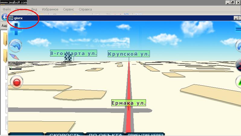

    Путь: c:\....GisRX.exe
    имя окна: gisrx (то, как называется окно запущенного приложения в Windows).
    Имя окна можно посмотреть слева вверху окна, запустив приложение в Windows. Имя вводится с учетом пробелов и заглавных букв.
    Поставьте "Полноэкранный режим"
    с другими приложениями аналогично.
