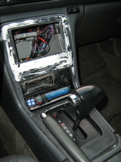

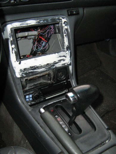

    Вот и я решился описать свой проект именно на этом форуме. Почему на этом? А потому что именно с этого форума я набрался смелости раскурочить консоль своей Хонды . Эта идея рождалась давно и даже когда у меня первой машиной был запорожец, а после и последующие марки авто, меня не покидала мысль о мониторе на передней консоли с помощью которого можно было бы удовлетворить свои потребности в таких возможностях как двд, мп3, тв, камера заднего вида, эстетической составляющей и т.д. Инет в машине не был целью установки компа, но когда все будет стоять думаю, что когда-нибудь воспользуюсь, а пока хватает телефона.
    Читая, статьи по установке других автолюбителей, я не смог быть правильным и последовательным и вместо того, чтобы приобрести или собрать сначала комп, а потом заниматься установкой монитора и всего, что требовалось запихнуть в авто, я сначала купил моник и принялся ковырять машину. Во-первых: меня очень интересовал момент интерьера салона и очень хотелось ничего не испортить и при этом, чтобы моник идеально вписался в общий вид. Ну а вторая причина достаточно бональна – деньги. Комп собирать я не рискну, т.к. абсолютно ничего не понимаю в этом и поражаюсь людям на этом форуме, которые не только понимают, но и паяют сами схемы и т.п. поэтому для меня вариант готового РС более приемлем, а по стоимости он от 20т.р. Ну и втретьих: думал пока разорюсь на монитор, далее займусь установкой и к этому времени появятся деньжищи и на сам карпутер.

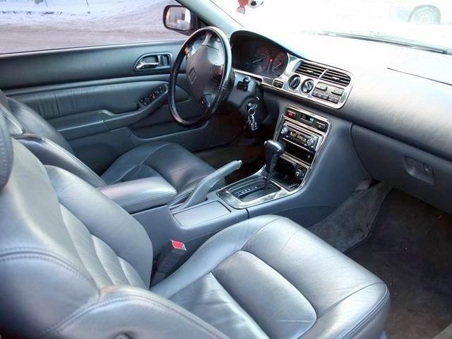

    Естесственно долго думал куда и как все размещать.
    Фото салона, фотка чужая:

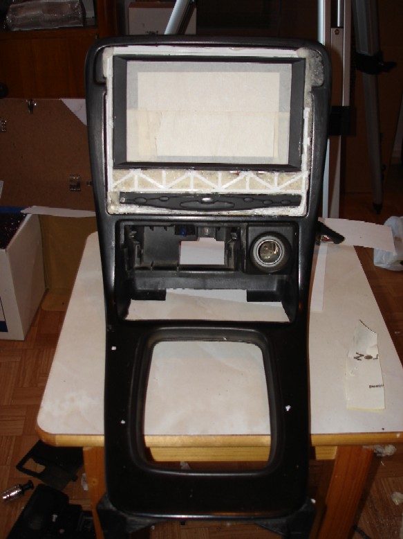

    Итак начнем:

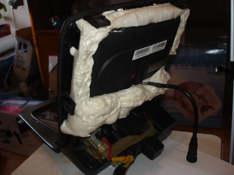

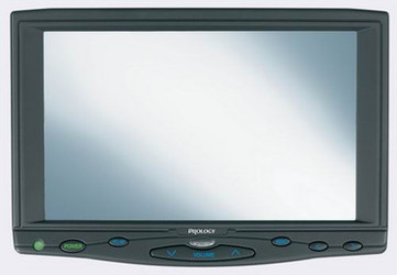

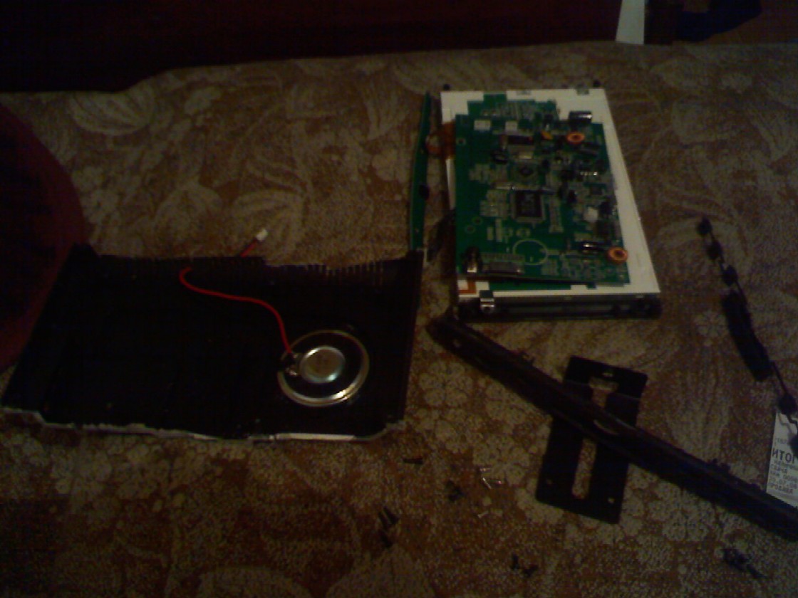

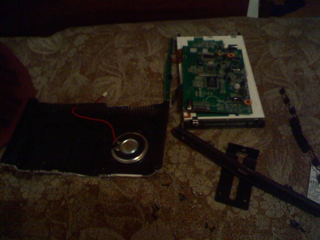

    Как я уже сказал первым шагом был поиск монитора. Естесственно он должен был быть тачем и судя по моему салону не более 7 дюймов. 16:9 мне больше нравится чем 3:4, ну это дело вкуса. Из этих соображения я пересмотрел несколько марок и мистери выдвижной полудиновый тоже. Кстати, он мне совсем не понравился тем, что в любом положении под любым углом, на который он выдвигается, у него есть свободный ход – люфт. И мне показалось, что если резко съезжать с места или тормозить, он будет качаться туда суда. И остановил я свой выбор на Пролоджи не выдвижной (который обошелся в 10500р) про гарантию я не спрашивал, так как расковырял я этот моник в этот же день:

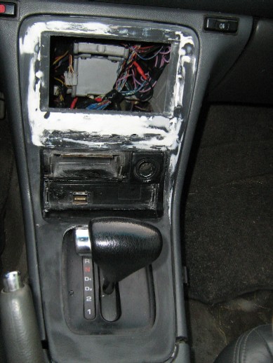

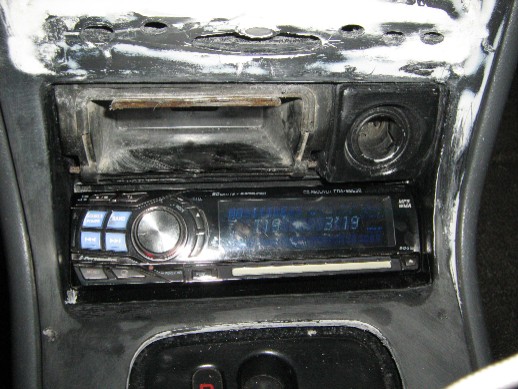

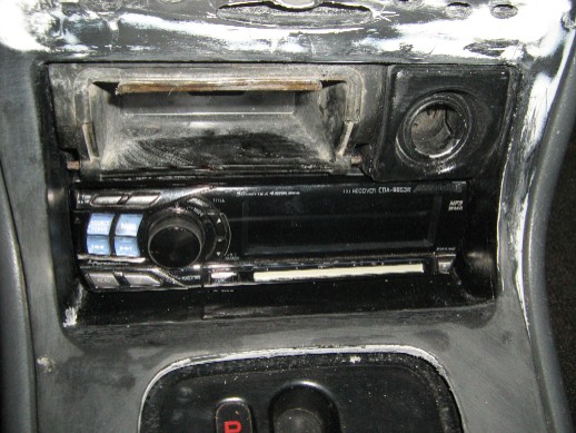

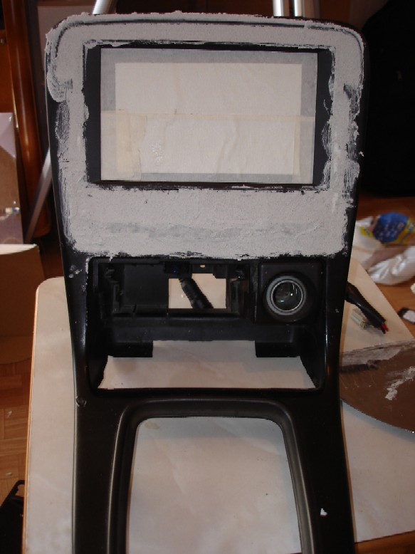

    Далее естесственно процесс резания, клеения, покрасок и т.п. Монитор я решил ставить как можно выше чтобы голову не поворачивать в сторону моника и не отводить на долгое время взгляд от дороги. Одно дело когда поворачиваешься с кем-то поговорить и совсем другое, когда смотришь в монитор чтобы понять по ГПС-у куда ехать. Но в итоге все-равно хотелось бы повыше.
    Свой Алпайн я решил оставить т.к. качество звука мне очень и очень, ну чего говорить голова хороша, да и с радио не заморачиваться, да и как кто-то написал здесь на форуме магнитола грузится быстрее чем комп . Ну и естесственно использовать как усилок. При нажатии одной кнопочки Алпайн переключается в режим AUX. Очень удобно при переходе между звуком с компа и самой головы.

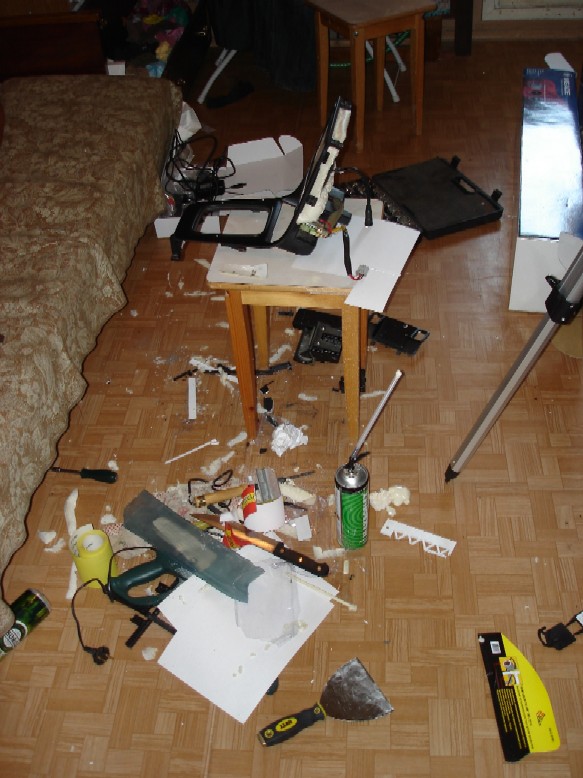

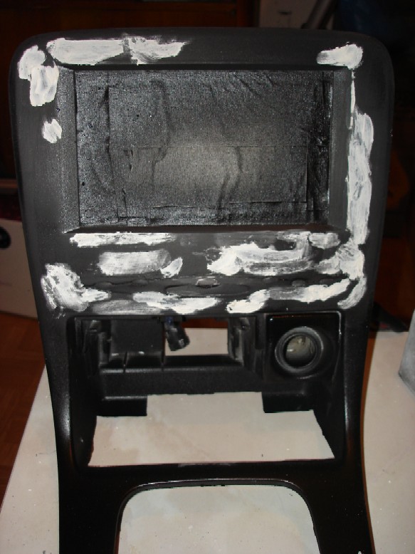

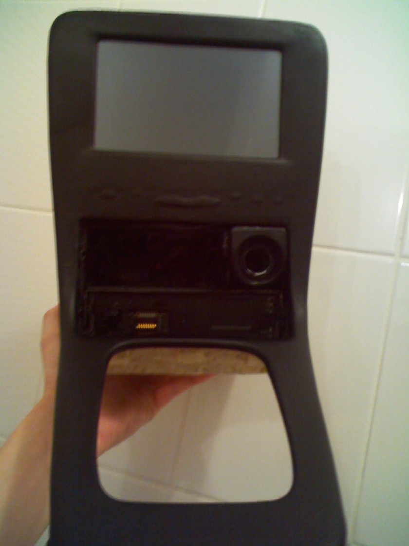

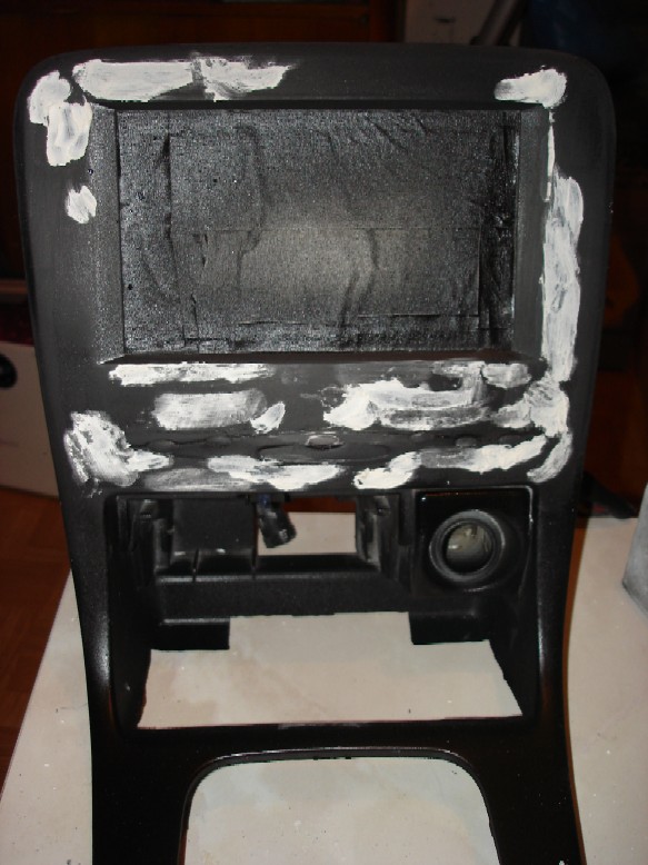

    Итак возвращаясь к покраске и зашкуриванию - как бы я не старался аккуратно зашкуривать и ровно выводить все плоскости идеально ни как не получалось. Красить мне надо было в черный цвет и после покраски вылезли все косяки: ямки, канавки, выпуклости – чего на шпатлеванной поверхности совсем было не заметно.
    Кстати, это то что творилось в комнате, за что от жены переодически получал нежных дюлей
    И еще один мой косяк это то, что грунтом перед покраской я не воспользовался. Короче до салонного качества было ого-го))) А еще короче - руки не от туда. В конечном итоге я решил истратиться на перетяжку кожей, отдал консоль с магнитолой одним ребятам в Питере на Саперном переулке рядом с Чернышевской, а вместе с консолью 5 т.р. Как оказалось эта была моя вторая грубейшая ошибка. У этих ребят руки не только из заднего места растут, как мне показалось рук у них вообще нет. Сделали очень безобразно из толстой грубой кожи прошили строчки криво вобщем зря я подгонял моник до миллиметра, чтобы все было ровно кожей все ровности и неровности были убиты напроч. Фоток нет, де и фотать не хотелось. В итоге проездив с этой порнографией пару дней, и то только потому, что по музыке соскучился, забрал все домой и выдрал всю кожу. Далее отчистил от клея, по новой зашпаклевал и зашкурил.

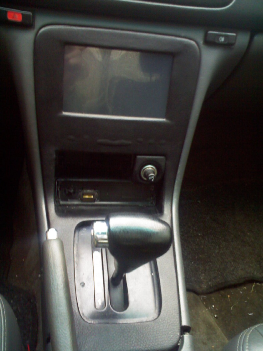

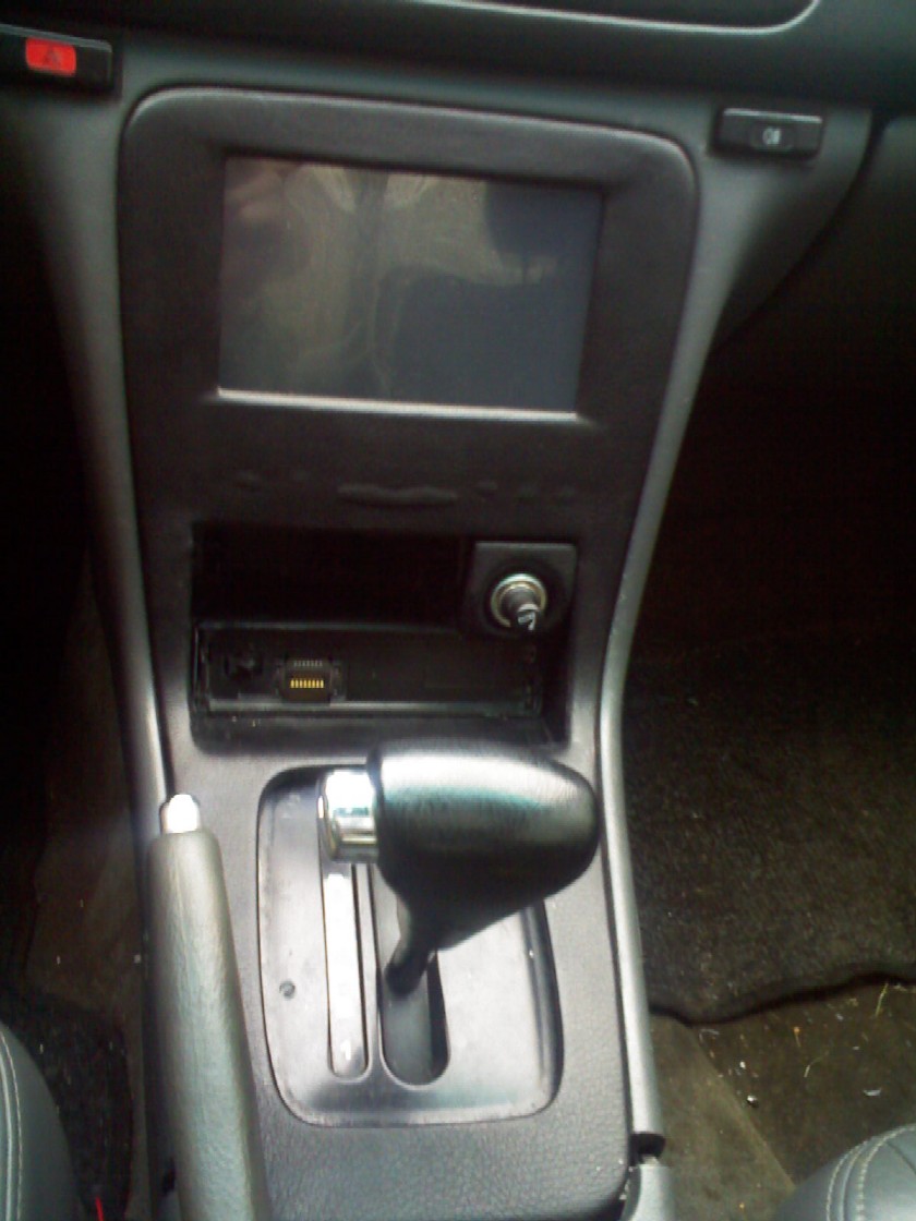

    Кожу в этот раз покупал уже сам, шкурка 80*80 примерно, обошлась в 500 р. И фактура очень похожа на салонную фактуру (кожа). Попробовал сам обтянуть, но на первом же вырезе накосячил и оставил эту идею. Нашел ребят на петроградской и отдал им на перетяжку за 3т.р. И вот тут могу опровергнуть мнение чем дороже тем лучше. В данном случае получилось дешевле в 1,5 раза и аккуратнее в 100 раз. Боковинки где выезжает голова магнитолы пришлось окрашивать, так как я места не оставил под толжину даже тонкой кожи. На тот момент когда лепил отверстие для «выезда» головы даже не думал делать в коже. Кстати лепил я боковины с помощью холодной сварки. Голова выезжает автоматически при включении магнитолы. Функция самого алпайна.
    На этих фотах плохо понятно, но видно что голова магнитолы стоит под разным углом. Выезжает при включении зажигания и выключении. В дальнейшем хочу вывести на кнопку. Так как заезжает с десятисикундной задержкой. Не очень улыбает заглушить машину и с желанием куда-то бежать, но приходится сидеть и ждать когда же она заедет. Так же позже сделаю заглушку:
    Вобщем худо бедно монитор уже стоит. Денег на Комп что-то не привалило, как обычно то одно надо, то другое и комп плавно откладывается. Но купил камеру заднего вида. Выбор остановил на какой-то толи китайской то ли корейской без названия. Когда выбирал критерии были такие: 1) как можно дальше от чужих, завистливых и желающих себе такую же глаз. 2) более мене качественную 3) с инфокрасной подсветкой. В конечном итоге купил без инфрокрасной подсветки, но более удобную по установке и совсем незаметную на машине. Постараюсь потом сфотать и выложить фотки. Подключать решил опять же благодаря данному форуму и человеку (не помню под чьим именем был написан пост но огромное спасибо) с помощью которых понял, что для автоматического включения камеры при заднем ходе нужно просто взять плюс с фонарей заднего хода. В голове для себя уже придумывал всякие приблуды на кулису (назову так, коробка у меня автомат).

    Кнопки решил под кожей оставить, так как после первой обтяжки с вырезанными кнопками очень все некрасиво выгледело. Да и симметрии не получается. Справа две кнопки, слева три. На фотке они немного выделяются, а в живую практически не заметны кроме центральной.
    Потом сфотаю нормально, выложу.
