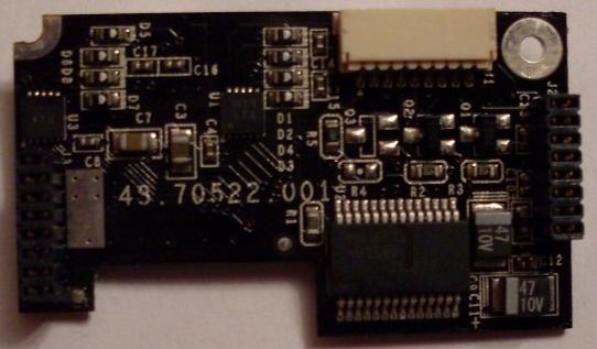

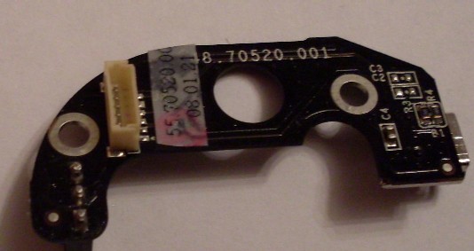

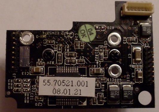

    Разобрал камеру. Вот фото ПП :
    ИК датчик с mini USB
    Плата драйвера двигателя
    Она же с обратной стороны
    Плата камеры

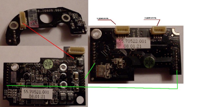

    Как все соединено
    Вопрос, как удалить плату камеры ? Самостоятельно камера работает, а самостоядельно двигатели-нет. На плате с ДД есть технологический разьём.

    Прозвонил разьёмы ...Контроллер на плате ДД -16F73 и МС драйвера М19i74
    По умолчанию Re: Вопрос по камере i-Look
    Еще бы знать что в контроллере прошито

    Сейчас облазил весь радиорынок...Нет такого соединителя (техн.)
    Да, соединения IR в камере и ДД -паралельно.
    ....дело вот в чем...на моём приводе защита движков механическая (когда привод доходит до крайнего положения, щёлкает и все), а на этом-электронная...по току и движок выключается. ...Думаю, добью я это дело.

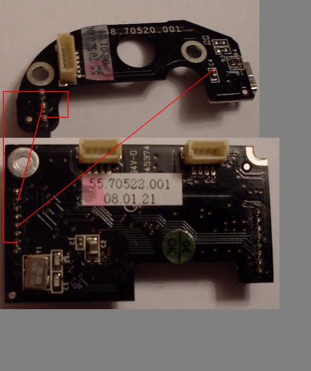

    Уряяяяяяяяя! Всё получиолось Соединил таким образом. Работает с пульта...Единственное что, нет связи с компом,но и это решаемо..Осталось камеру присабачить ну и корпус немного переделать...Но это пустяки.
