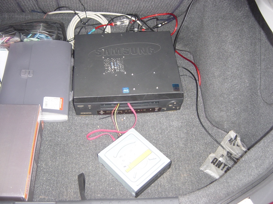

    Полистав оба форума свой выбор остановил на вот таких компонентах:
    Мат.плата ASUS M3N78-EMH HDMI Soc-AM2 GF8200 mATX 8ch VGA RaiD;
    Процессор AM2 Athlon 64 X2 4600;
    Модуль памяти DDR II 1024Mb*2 PC800 Kingston;
    Жесткий диск HDD 250Gb WD 2.5";
    Беспроводной комплект Genius Slimmate3000, мультимедийная клавиатура + мышь мини 800dpi, USB, черный;
    Блок питания автомобильный CAR-ATX p4 (SL PSU) (PC Car);
    Монитор XDX NEW 7" тачскрин.

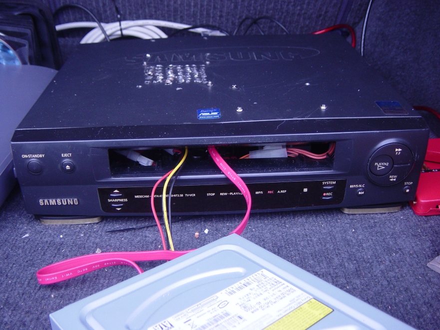

    Системный блок я смастерил из старого видеомагнитофона, уместилось все очень здорово, к сожалению, фото только внешнего вида системника, его разместил в багажнике (пока "на полу"), в будущем планирую его перенести (подвесить) на заднюю полку (думаю ему там самое место).

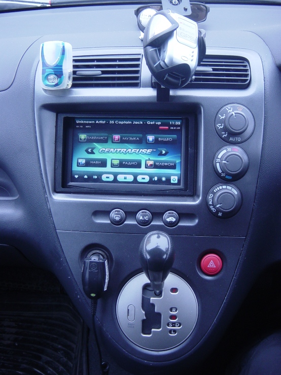

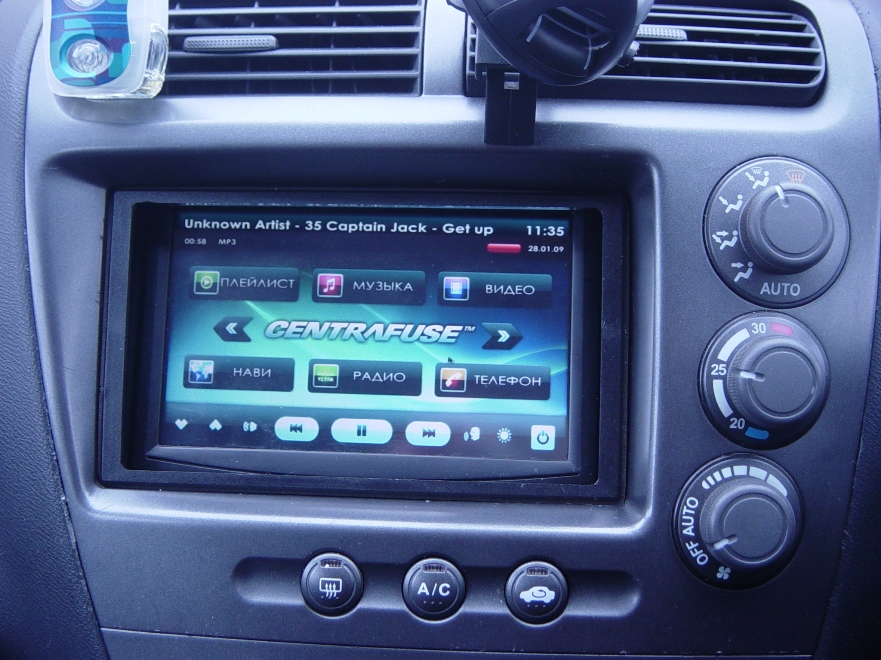

    По умолчанию Re: Проект Хонда Сивик EU1
    Монитор XDX NEW 7" тачскрин установил в гнездо 2 DIN на торпеде. Он туда прекрасно вжился, даже не пришлось, ничего переделывать. Бликов никаких, в солнечную погоду все прекрасно видно, а ночью просто слов нет. Оболочка Centrafuse, проблемы сразу возникли с блюсолейлом, проблема такая: телефон цепляется, а вот GPS Globalsat BT-338 не хочет работать. В чем проблема, не знаю, может кто посоветует, что делать, заранее огромное человеческое спасибо.

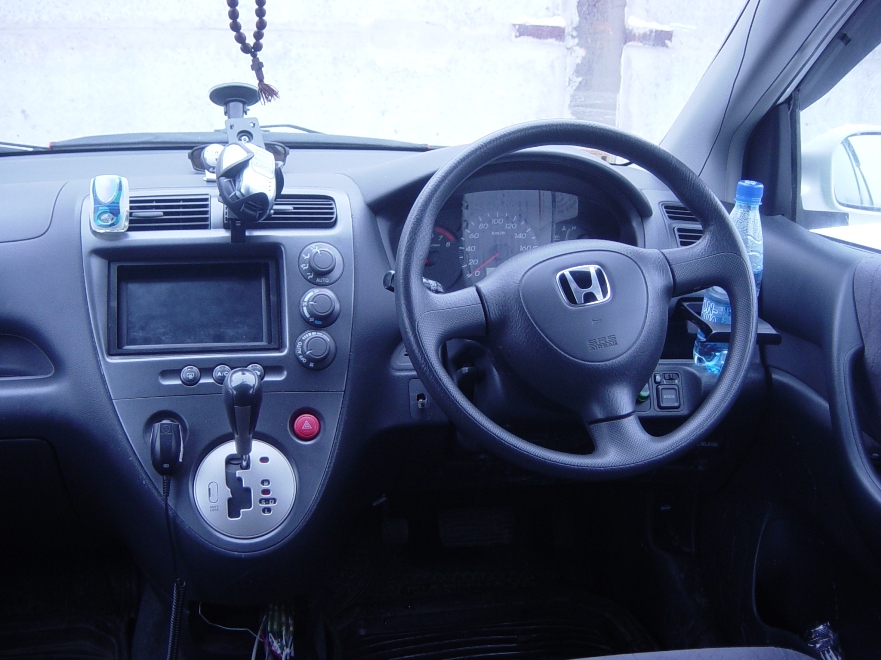

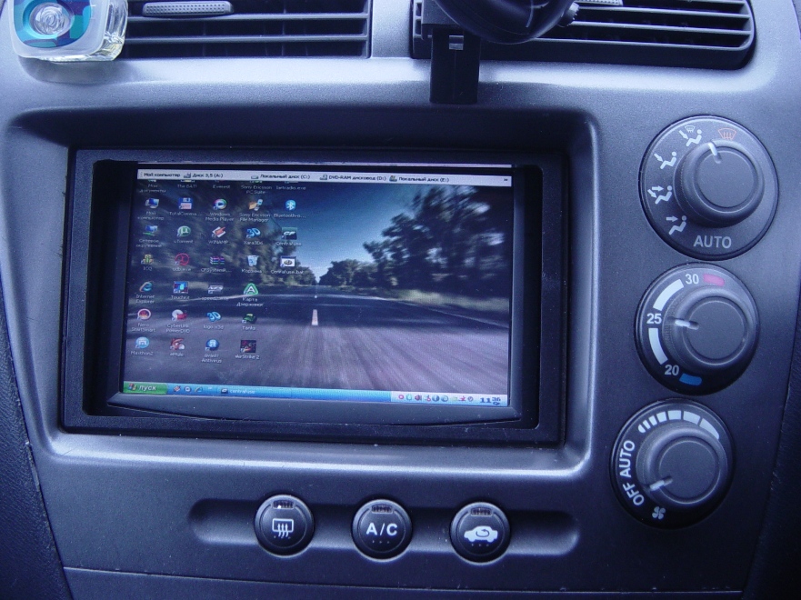

    еще фото

    Сначала в качестве усилителя использовал магнитолу Panasonic 2 DIN, но на прошлой неделе она не захотела дружить с карПС (сломалась), отдал ее в ремонт, меня там "обрадовали", делать ее будут месяц, в загашнике дома завалялся 4-х какнальный усь Мистери, вот его и установил под пассажирское сиденье, он там прекрасно себя чувствует, надо отдать должное компьютеру, звук получился очень даже ничего, мне нравится и меня устраивает. (звуковая карта интегрированная). Видеокарта тоже интегрированная, прекрасно справляется со своими обязанностями, ничего не тормозит, визуализация работает прекрасно. Игры тоже тянет хорошо. В общем мне нравится, все устраивает. На мелкие шалости системы не обращаю внимания. Я очень доволен приобретением карПС. На этом пока все, будет что-то новое, выложу. Спасибо всем за внимание и понимание. Спасибо за помощь Александру (живем в одном городе). Если кого-то терзают соменения по поводу оснащения своего авто КарПС, не стоит сомневаться-ДЕРЗАЙТЕ, НЕ ПОЖАЛЕЕТЕ.
    Спасибо, монитор встал как родной, ничего не переделывал, USB порты выводил от системника удлинителями (пока так), в будущем планирую USB HUB на 7 портов, буду внизу панель достраивать, DVD привод пока в багажнике (замучался бегать туда-сюда), посему по мере поступления финсредств буду покупать slim usb dvd привод,устанавливать его хочу в панель над селектором АКПП, между кнопкой аварийки и прикуривателем, видеорегистр. наверное в далеком будущем, не заморачиваюсь на этом, камера обгона тоже не нужна, без неё неплохо обхожусь, Машинка мне очень нравится, попалась мне случайно, доволен как слон, у меня сынишка меж сиденьями по салону лазает, а салон реально большой, больше чем в Волге (если с Волгой можно конечно сравнивать). По поводу нашего "химического" города: от химии уже ничего не осталось, большинство заводов закрылось, а город преображается, лучше становится.......
