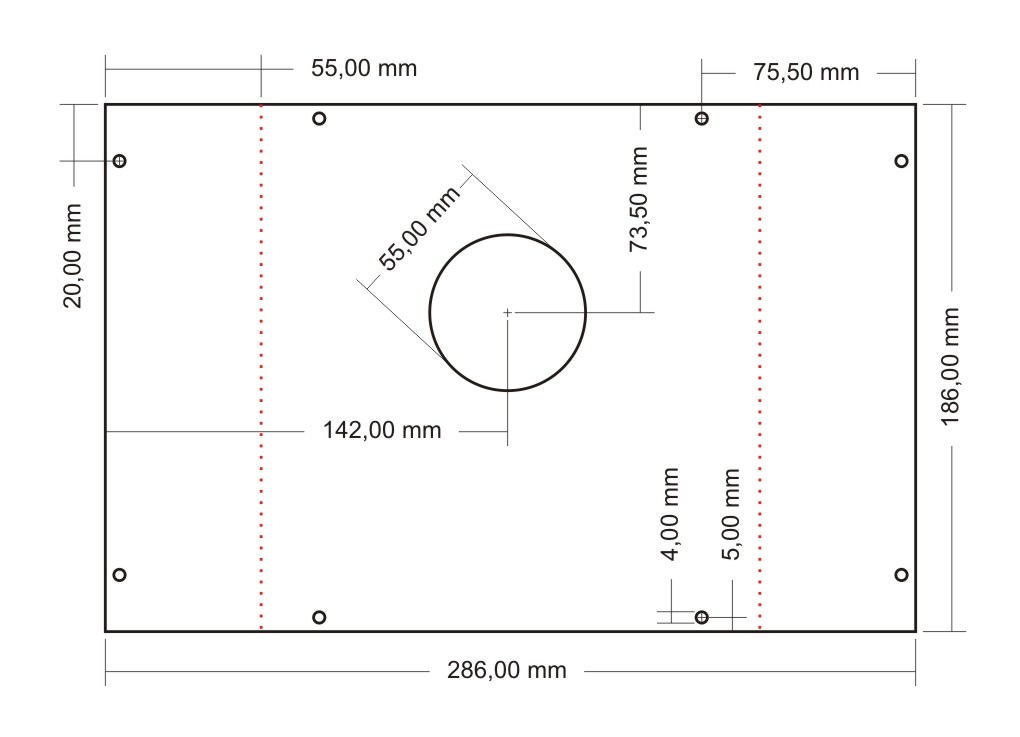

    Выкладываю чертежи для лазерной резки в формате CorelDRAW.
    Корпус получается размером 186Х176Х55.
    Толщина листового железа 0,5 мм.
    Позже выложу фотографии.

    Для крепления материнской платы и блока питания делаются углубления пример, в которых сверлятся отверстия и нарезается резьба для болтов стоек.
    Для крепления жесткого диска делается специальный вырез в детали крепление.
    Отверстия для подачи питания и кнопки расположишь на свое усмотрение.

    Добавил рисунки в формате JPG с указанием размеров.

    Начертил универсальный корпус для плат mini-ITX. Размерами получился 186Х186Х60. То есть увеличился на 10 мм в ширину и 5 мм в высоту.
    Но так и не могу решить где расположить жесткий диск. У разных плат процессоры расположены по разному. Какие будут мнения? Где и как его лучше расположить? Со стороны А, или со стороны В?
    Большая просьба. Выскажите свое мнение и предложите варианты решений.

    наверно всетаки В, на А там и разъемы и еще всякая хрень, В все же мне кажется более свободным, хотя на том же интеле 201м там кажется радиватор чиписэта
