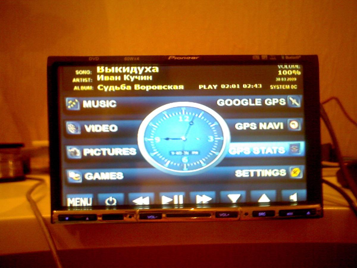

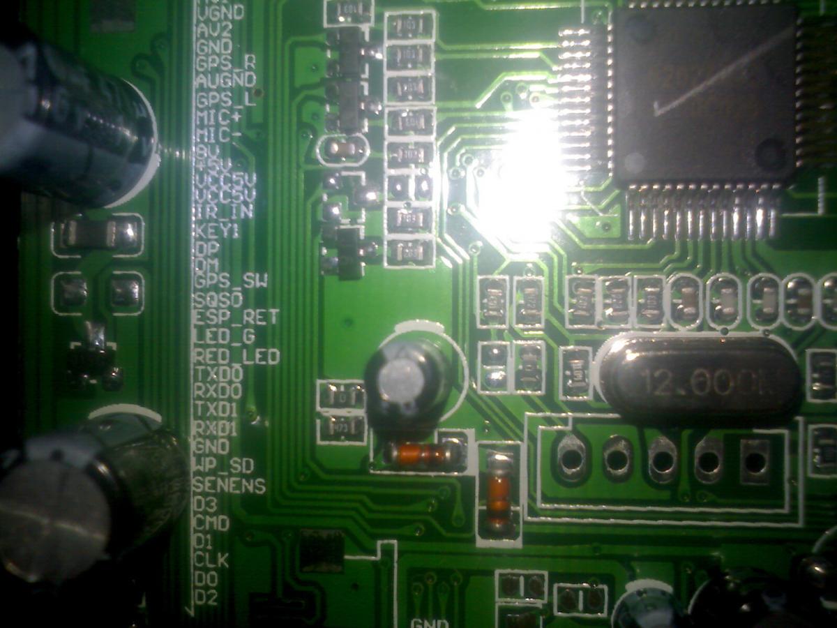

    имеется вот такое китайское чудо -
    реально ли с него вывести тач на комп и подключить к нему комп по rgb

    По умолчанию Re: реально ли вывести тач
    Нужно смотреть Документацию на микросхему контроллера
    714
    частота кварца наводит на мысли
    вывести -реально.........работать будет..........но откалибровать тач и под магнитолу и под комп..........пляски с бубном.......мозг то у конртроллера один.........с ума сойдет........говорю что сталкивлся с подобным........и это наблюдается иногда на мониках типа рсм750 мистери........где экранное меню и сопсна комп управляется с тача)
    ага.........и с этим можно справиться.а вот откалибровать......(((((настройки то как раз в мозге.....хранятся но так чтоб совпали и там и там......проблемка
    можно вывести только с самого стекла.поставить два независимых контроллера и ими управлять намного легче...но тоже гиморно...бываеб контроллеры горят без стекла...........придется имитировать нагрузку и тд и тп
