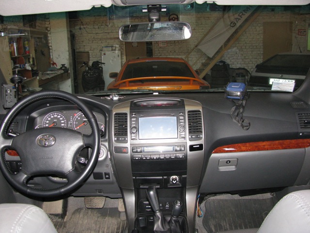

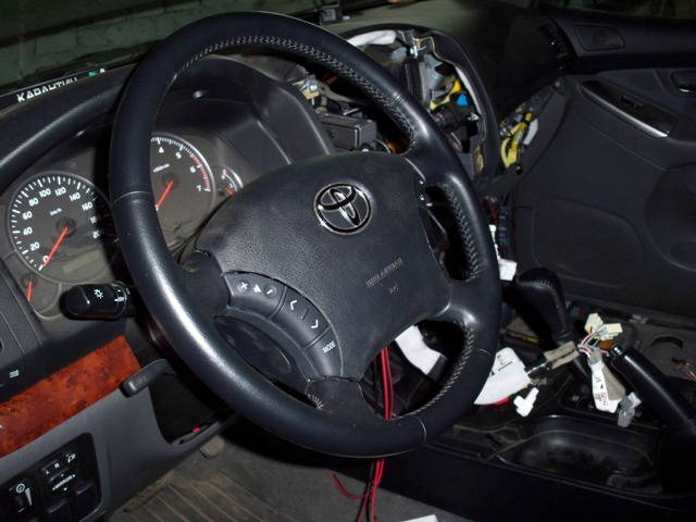

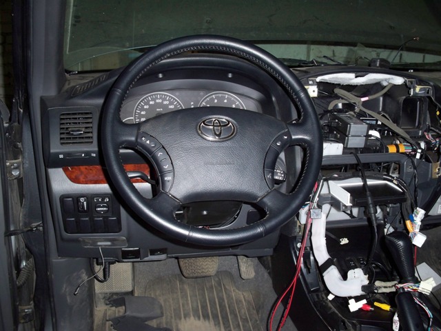

    Вот наконец-то и началось!!!
    В субботу приехала машина в работу.
    Вот фотка начала проекта:

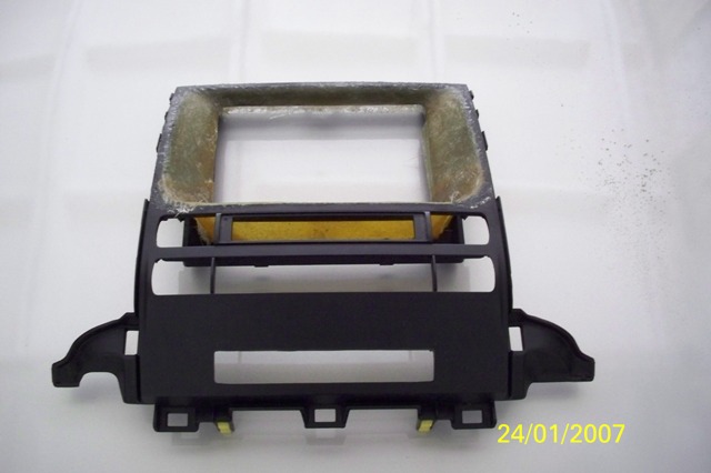

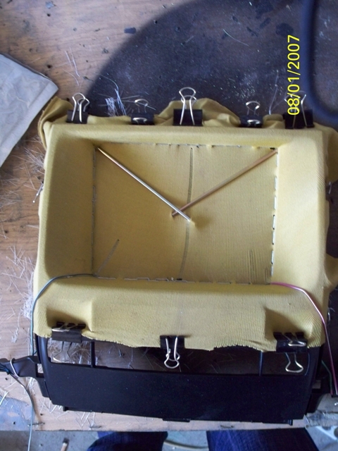

    Вот так вот мы начали переделывать оригинальную тоётовскую переходную рамку 2-дин
    При переделке рамки будем делать кнопки перед экраном, как на GX470-м

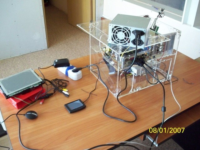

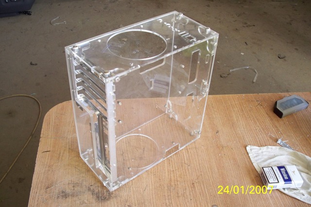

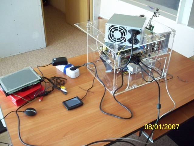

    Вот так вот выглядит сейчас на столе сам комп:
Название:	копус карписи2.JPG
    Нижняя часть корпуса будет обрезаться, кроме того ещё часть справа (сантиметров 5) отрежеться, чтобы впихнуть его под переднюю пасажирскую седушку.

    Первый наш проект движется не так быстро как хотелось бы. За это время уже успели тестово попробовать почти всё что должно стоять на компе, кроме кнопок управления с руля (вторая половина их прийдёт только завтра). На данный момент поняли, что взяли не ту плату, для 4-х камер и уже поменяли её, теперь всё работает. По радио авер медиа не захотела корректно работать, потому закали ЛАРТ, ждём его в понедельник. Кроме того ОБД 2 ещё не подключали. Остальное (мульти-медиа, блютуз, навигация, камера заднего вида) вроде работает корректно. В понедельник начнём всё инсталлировать в машину и по ходу дела поправлять программные баги.

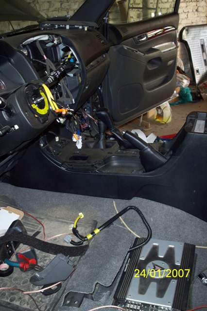

    По звуку уже установили компоненты, зашумили двери и часть багажника, так что всё уже готово.

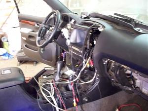

    Немного фоток.

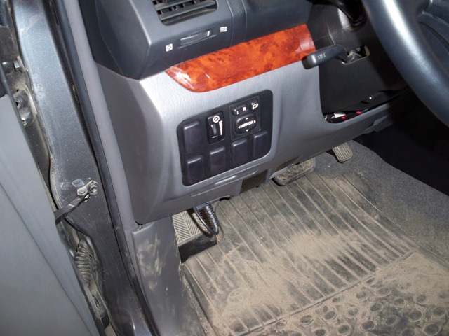

    Вот в каком состоянии машина сейчас:
    Рамочка состоянием на два дня назад, сейчас она уже шпаклюется и в понедельник пойдёт в покраску.

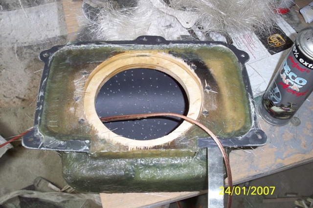

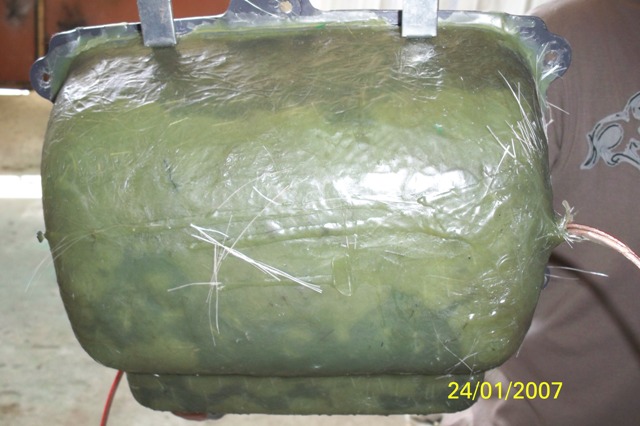

    Вот такой у нас вышел корпус для саба kicker cvt65:
Название:	корпус саб 2.JPG

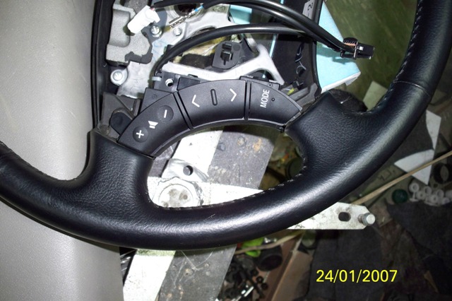

    Пришли кнопки только на леву часть руля, теперь ждём на правую и будем резать.
    Такой вопрос: мы планируем вывести 5-6 кнопок на заглушки. Исходя из опыта пользования, какие кнопки туда функционально выводить?

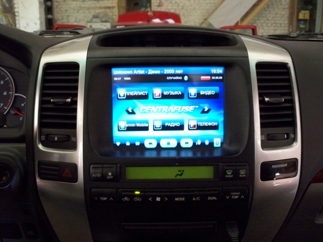

    Ну что, наконец-то проект переходит в завершающую стадию. Оборудование уже в машине, всё понемногу настраивается и тестится. Радует, что пока нет наводок. Одна из основных проблем – это то что ЕЛМ 327 пока почему-то не хочет работать в центрефуге, хотя на совте, который шёл с ним работает нормутельно.
    Радио пока машина стоит работает прилично, посмотрим, что будет, когда поедем ТВ пока не радует качеством картинки, но повоюем ещё.

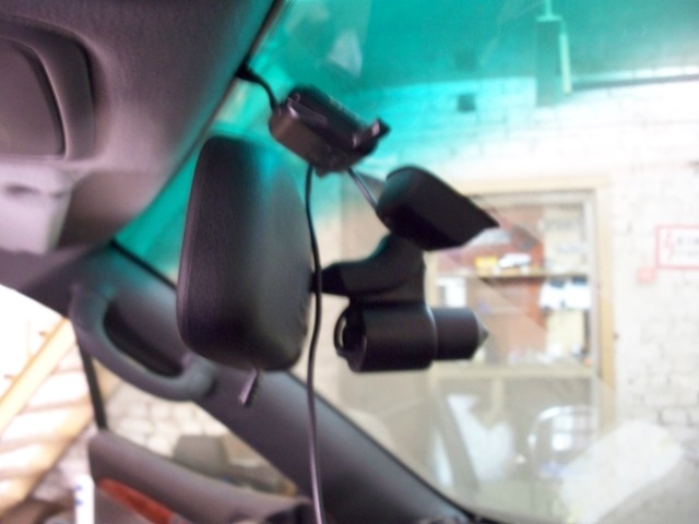

    Это камера спереди так установлена. От неё выведен сигнал на комп и кроме того она работает как видео-регистратор:
Название:	Передняя камера.JPG

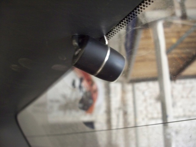

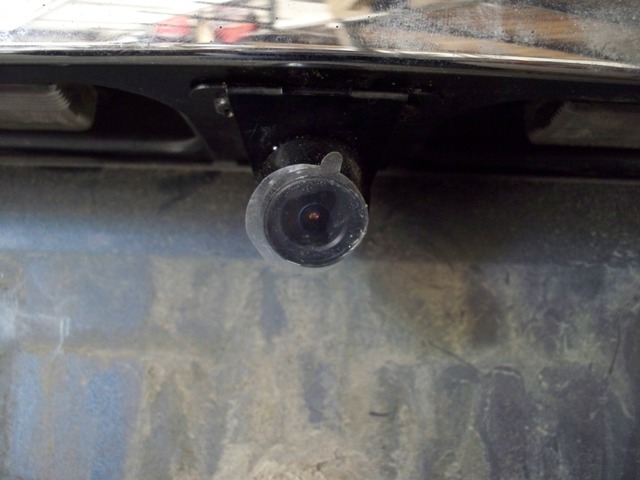

    Это просто камера заднего вида. Сигнал от неё идет как напрямую в монитор, так и на комп, чтобы можно было смотреть одновременно с остальными.
Название:	Камера заднего вида.JPG

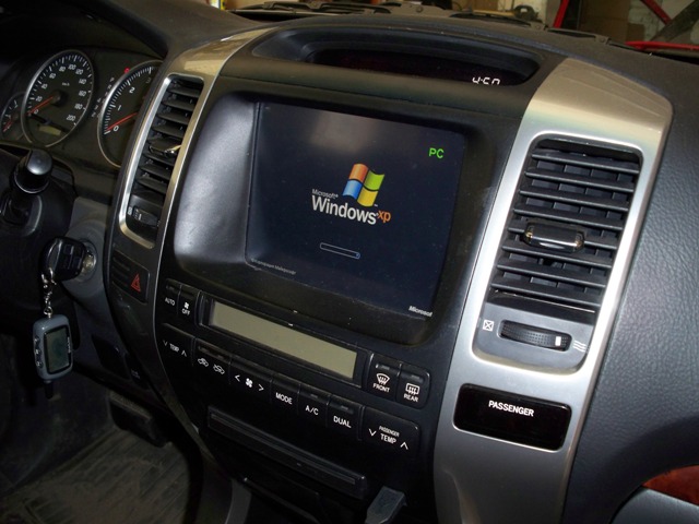

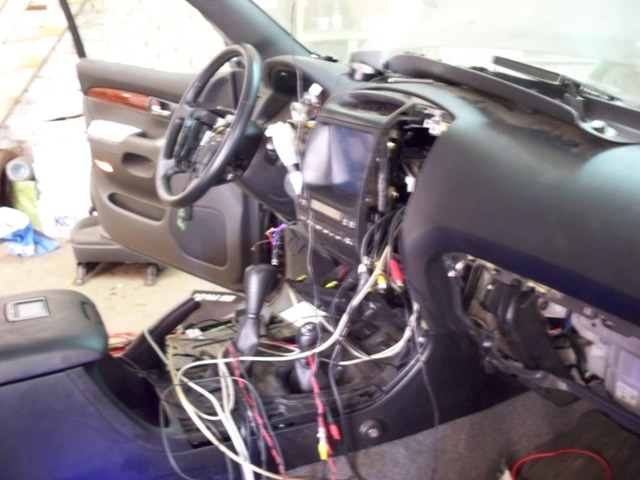

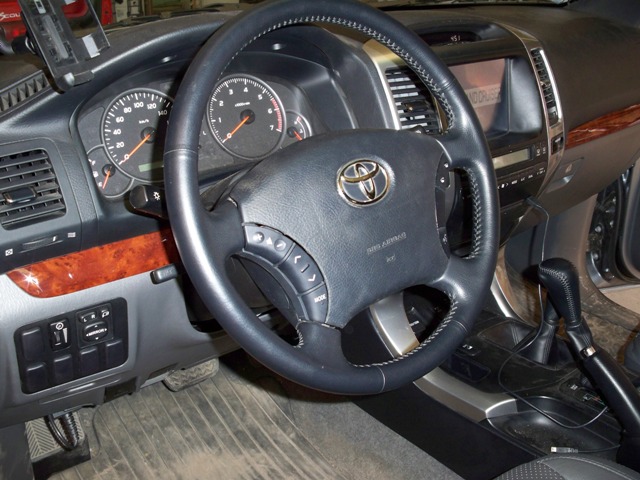

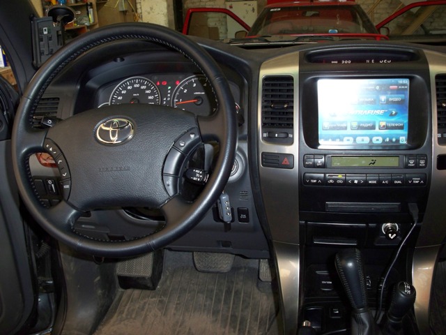

    Так сейчас выглядит салон:

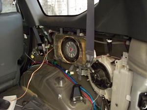

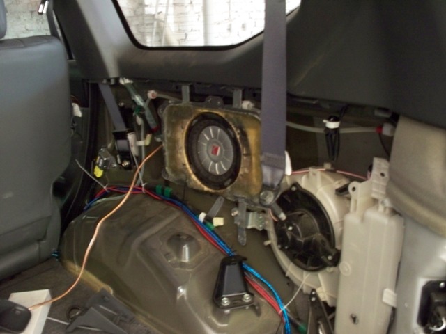

    Вот так установили в родное место саб. Тогда закроется картой и родной сеточкой, купленной на шроте будет вообще красотища.
    По умолчанию Re: Land Cruiser 120 Prado 2007 первый проект, нужны советы
    Интересное крепление камеры, сам сделал или есть уже готовые?
    23.04.2009
    22
    221
    Крепление сами сделали. Та еще и сама камера прикольная. Она вообще не для авто, зато качество прикольное, теперь будем их и в других инсталяциях использовать.
