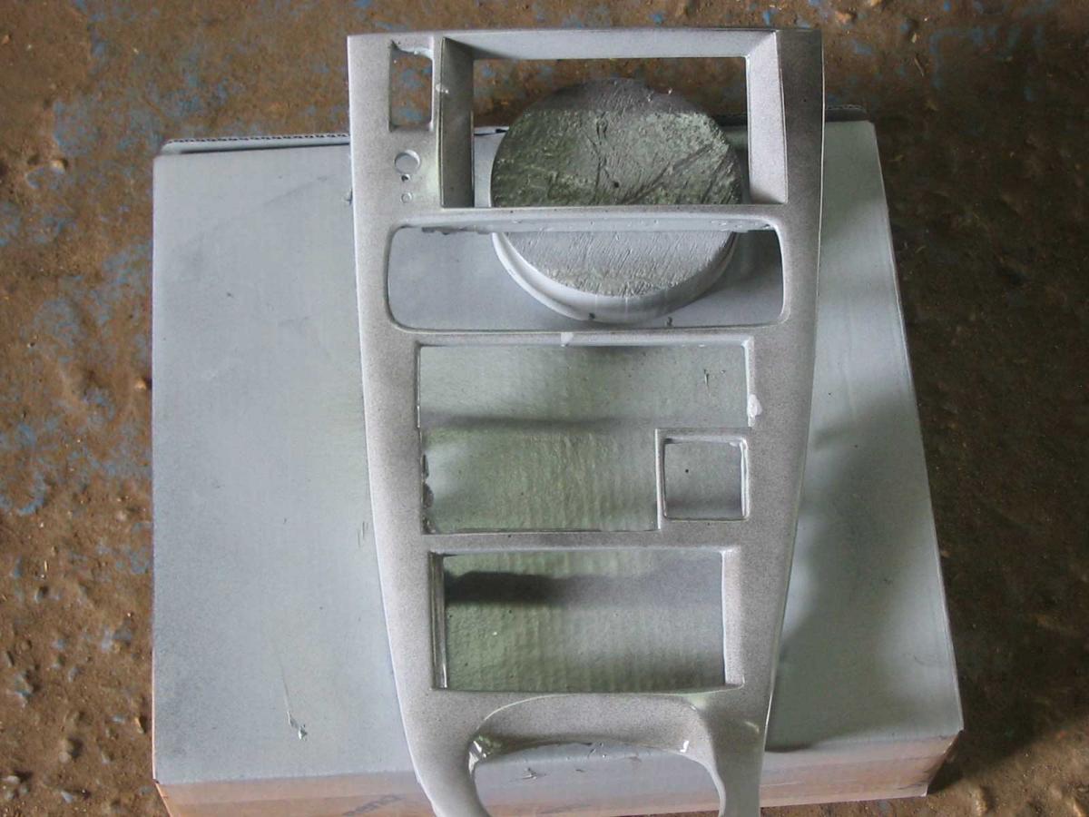

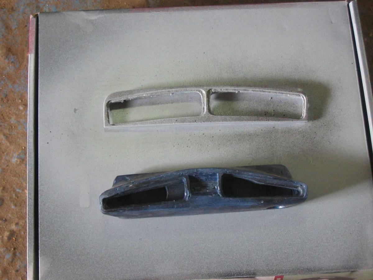

    Доброго дня всем. Потихоньку буду выкладывать - что и как.
    конфигурация:
    системник - X2-4400
    монитор - GL629-70NP/C/T (заменен на 669 в апреле 2011)
    DVD - внешний щелевой USB DVD Sony-Nec Optiarc (умер - покинул авто)
    GPS-приемник - SkyTraq
    камера заднего вида
    было принято решение - порушить центральную консоль напрочь. должны будут жить - монитор, блок управления климатом, ГУ - Накамичи MB-X(музыка уже была установлена), пепельница, кармашек для сигарет/зажигалки. В родную консоль все это вместе не помещалось - были принесены в жертву "родные" центральные дефлекторы отопителя (слишком здоровые были)- вместо них вживлены от MB221 из центральных стоек - для задних пассажиров. соответственно - кнопка аварийки "переехала" левее и ниже - слева от монитора. родная пепельница была заменена на другую - от нового Авенсиса - с микролифтом. для дефлекторов был изготовлен переходник из фанеры и "волосатки" - размеры и углы штатных воздуховодов и новых дефлекторов не совпадают в принципе. накладка центральной консоли и на "автомат" - а-ля "под дерево" - были порушены и построена единая целая деталь. в 3-ей "редакции" (первые две были неудачными) - блок климата, ГУ и новая пепельница - жестко закреплены в "бороде", моник (матрица извлечена из корпуса) интегрирован в верхнюю часть накладки. слева - кнопка "аварийки", под ней кнопка вкл/выкл монитора, светодиод вкл/выкл монитора (пока отсутствует), ИК-глаз монитора - все настройки моника только с пульта.

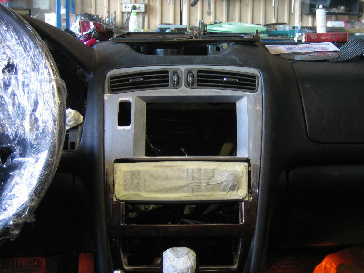

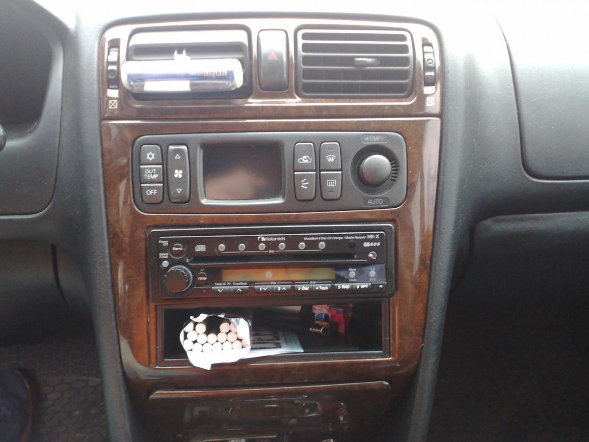

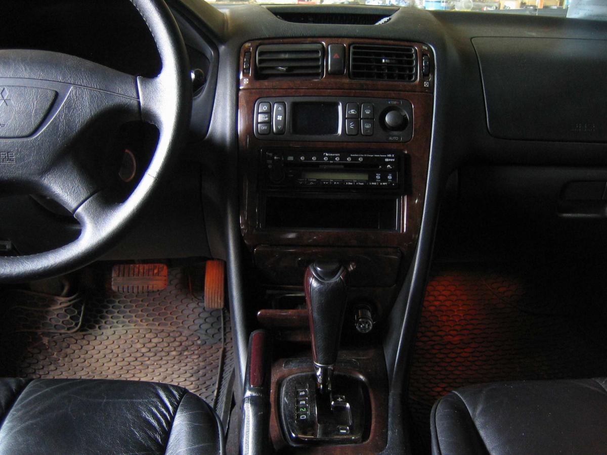

    Вот что было....
ID:	4393   Нажмите на изображение для увеличения.

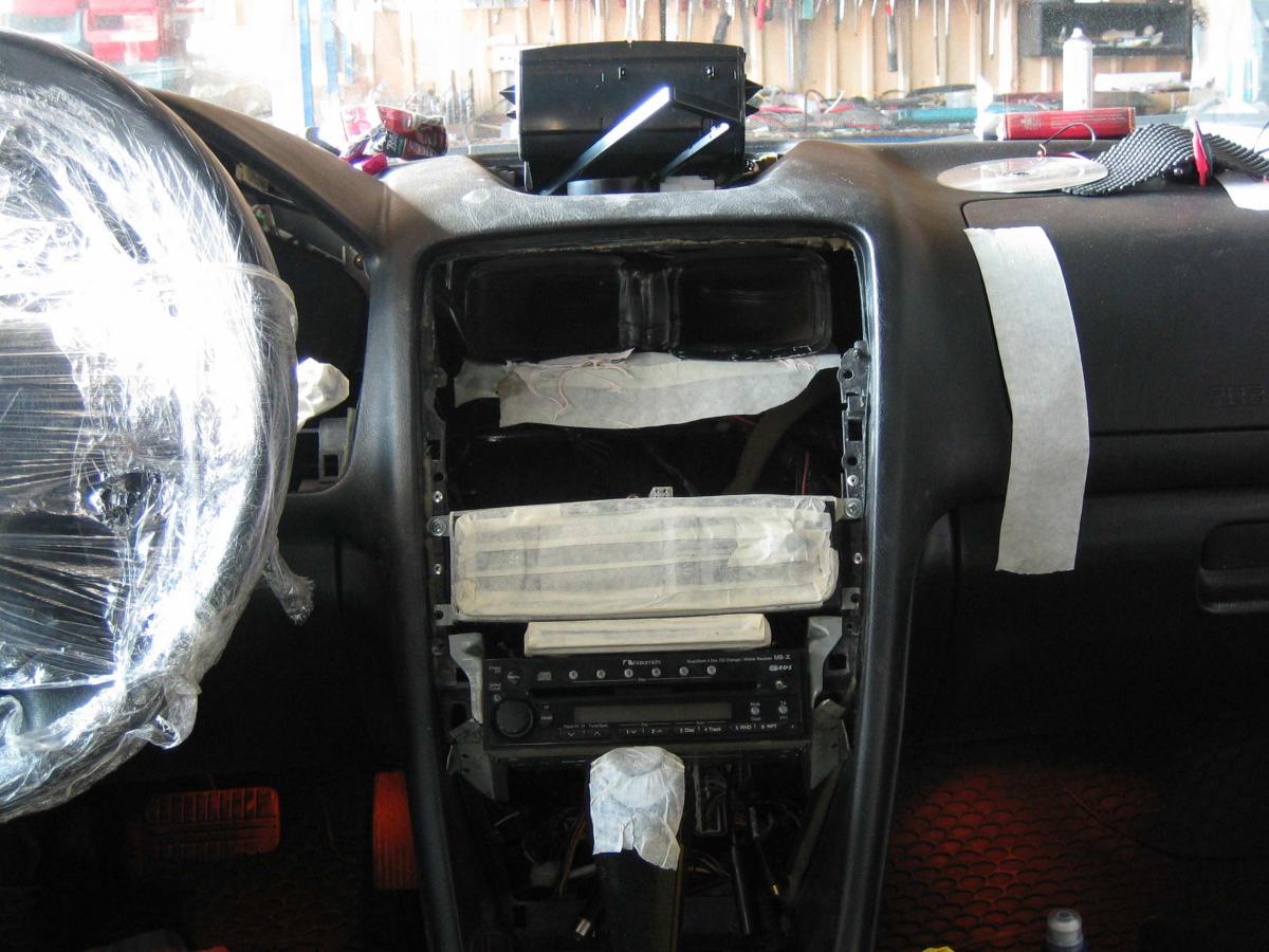

    По умолчанию Re: Проект Галант 2,5 V6 2002г.

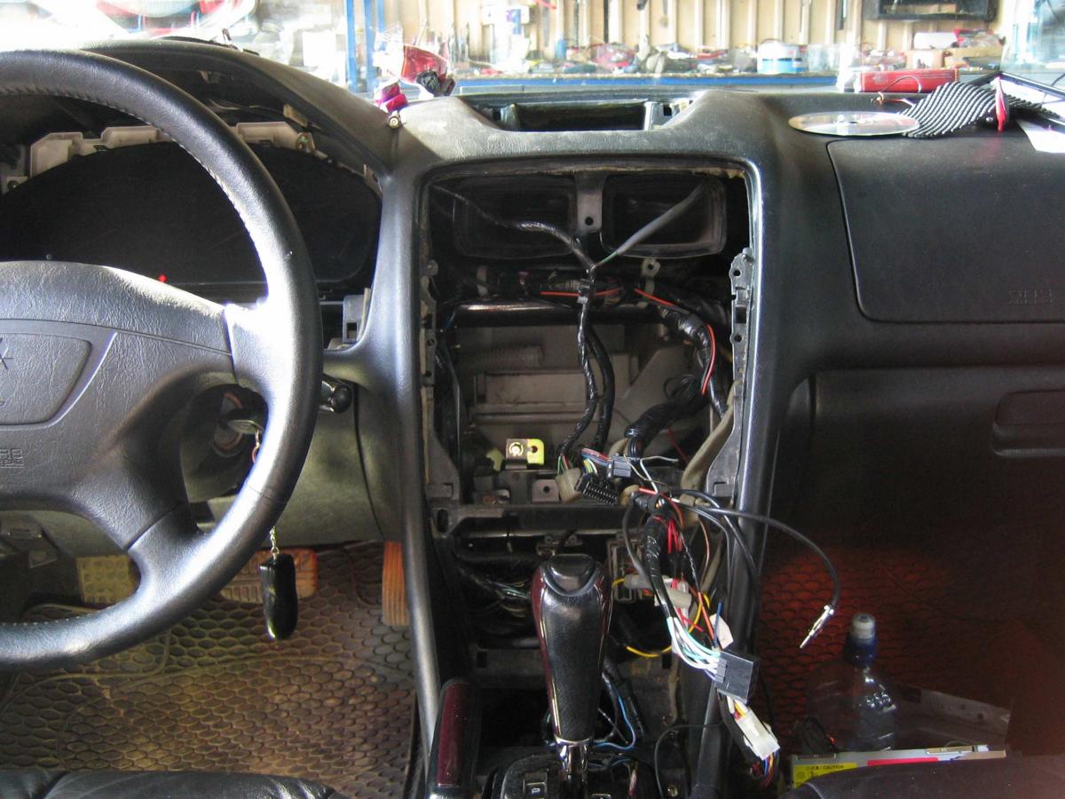

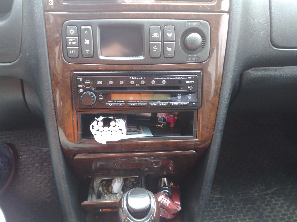

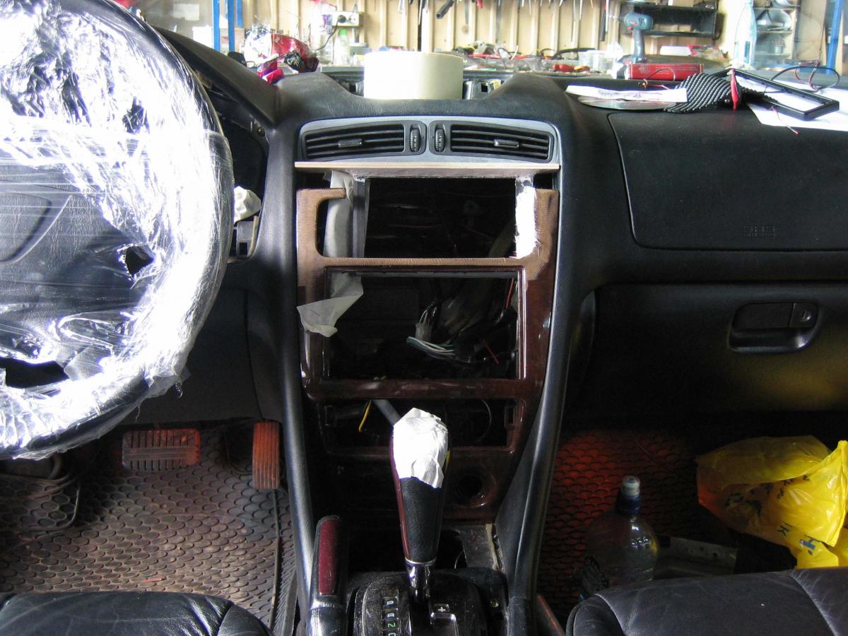

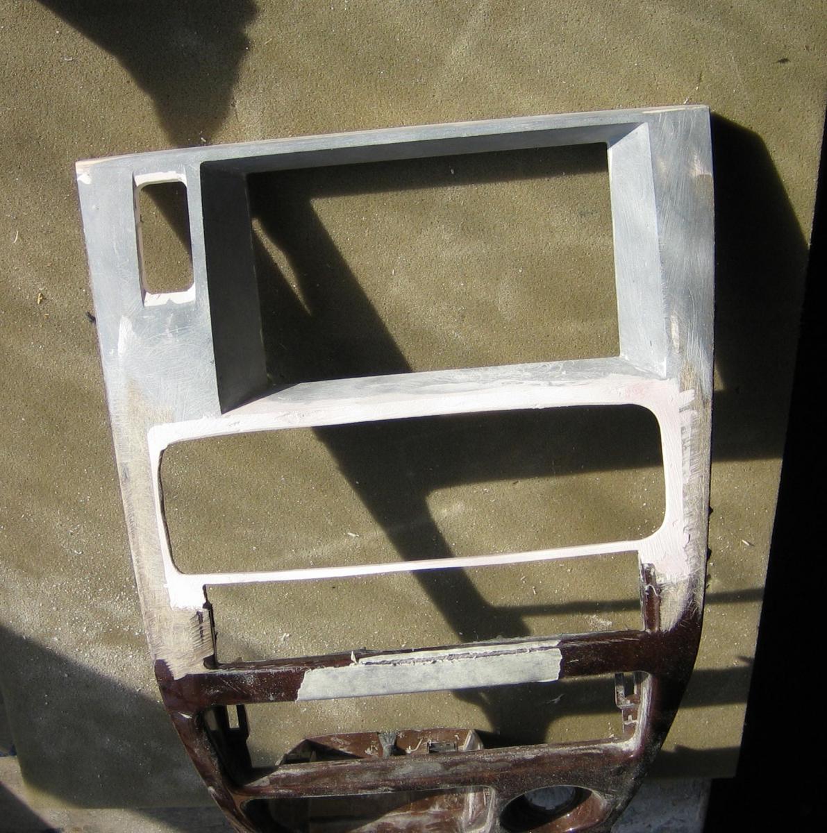

    Процесс пошел....
ID:	4395   Нажмите на изображение для увеличения.
ID:	4396   Нажмите на изображение для увеличения.
ID:	4397   Нажмите на изображение для увеличения.
ID:	4399   Нажмите на изображение для увеличения.
ID:	4400   Нажмите на изображение для увеличения.
ID:	4401   Нажмите на изображение для увеличения.
