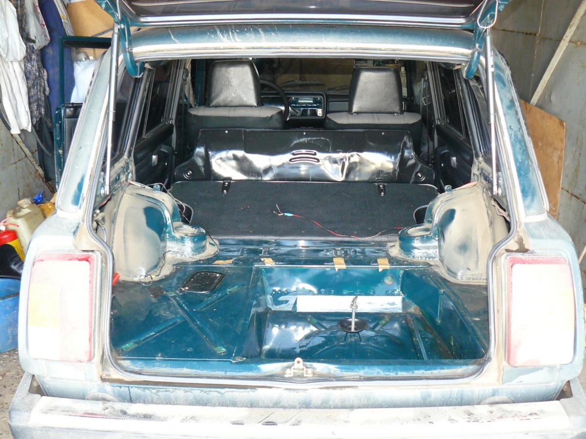

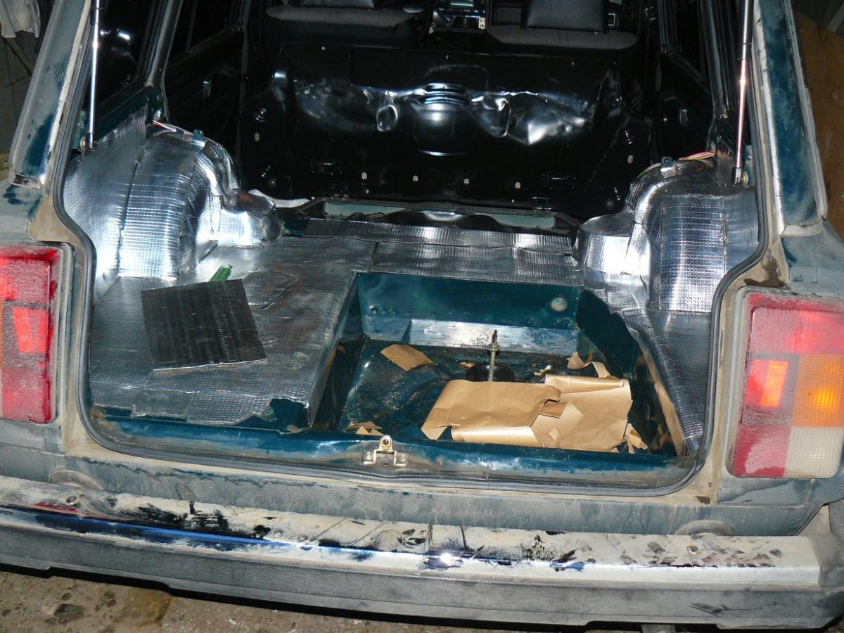

    все знают что русские машины практически ваще не оснащены шумоизоляцией) поэтму было обклеено всё днище, арки спец шумопоглощающим материалом. Двери заклеены плотным полиэтиленом, купленным в огородном магазине) я видел что так сделано японцами на фанкарго, думаю не зря

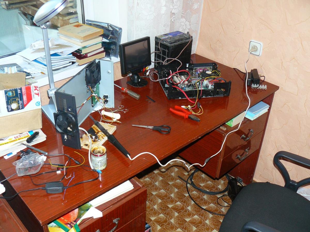

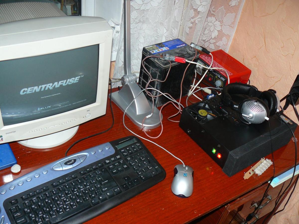

    Далее комп. Хочу сказать отдельное спс BlissAir за предоставленное железо. Итак мать ASUS точно не помню модель, но с интегрированным видео. Я искал ток с таким видео, т.к. меньше занимает места, меньше требует мощности, а мощные игрушки не планировались)) проц целерон 1.8, оперативки гиг, винт samsung 2.5' на 80 гигов. встроенный ФМ ForteMedia тюнер на PCI шине. Всё работает гут. Подключил его к магнетоловской антене, ток штекер перепаял. В центрефуге вместо цифр 1,2,3 отвечающие за радиостанции подрисовал соответствующие иконки. Изначально я хотел разместить всё это в, отслужившим своё, видике

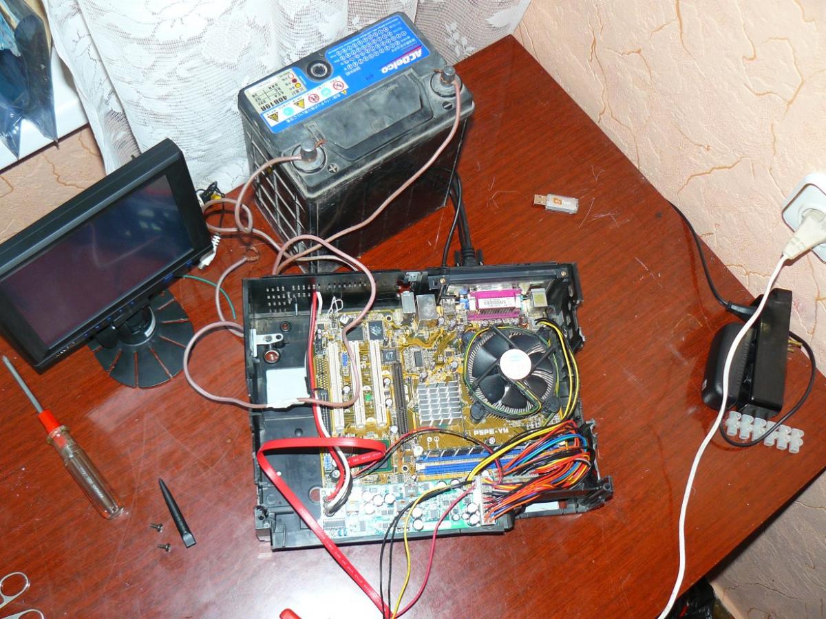

    ещё одна фотка, здесь системный блок в сборе

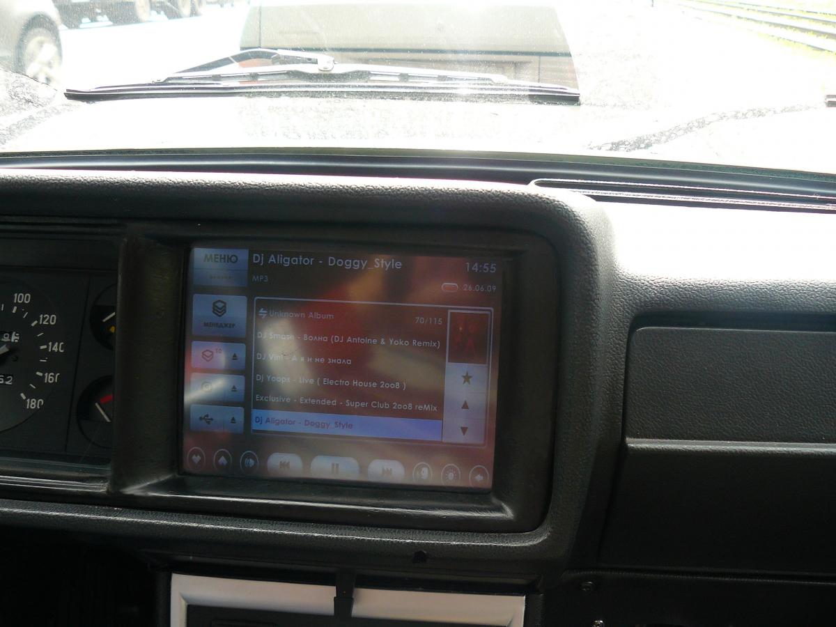

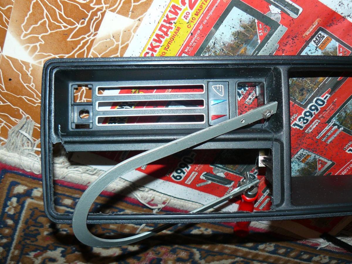

    тепеь дело за малым) нужно придумать место для монитора. Было 2 варианта, либо вместо центральных дифлекторов и рычагов управления печкой, либо вместо часов, прикуривателя, на так называемой "бороде". Был выбран первый вариент. Итак сняты дифлекторы, и выпилен лишний пластик

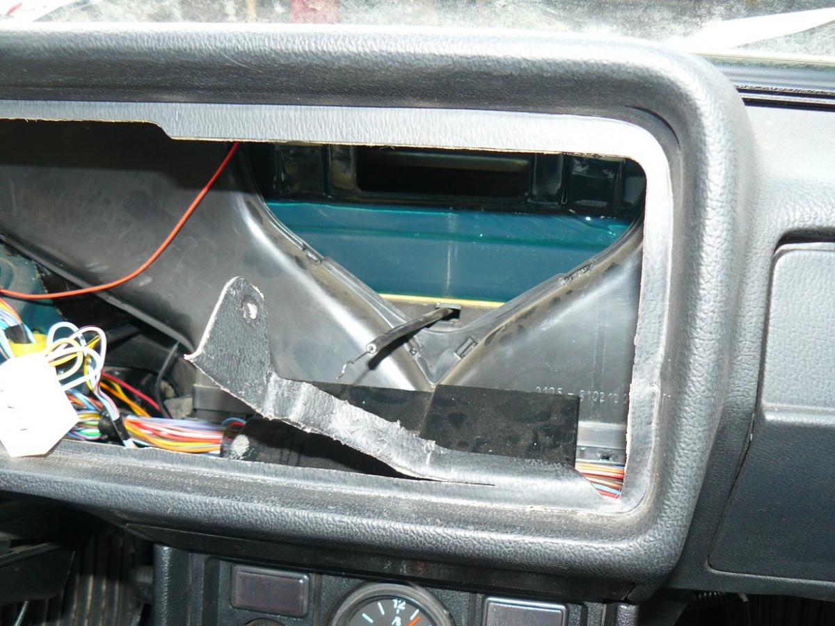

    На торпеде пришлось отломить кронштейн, за который держалась вся рамка. Также, чтобы экран монитора было полностью видно, пришлось отпилить материал сверху и снизу.

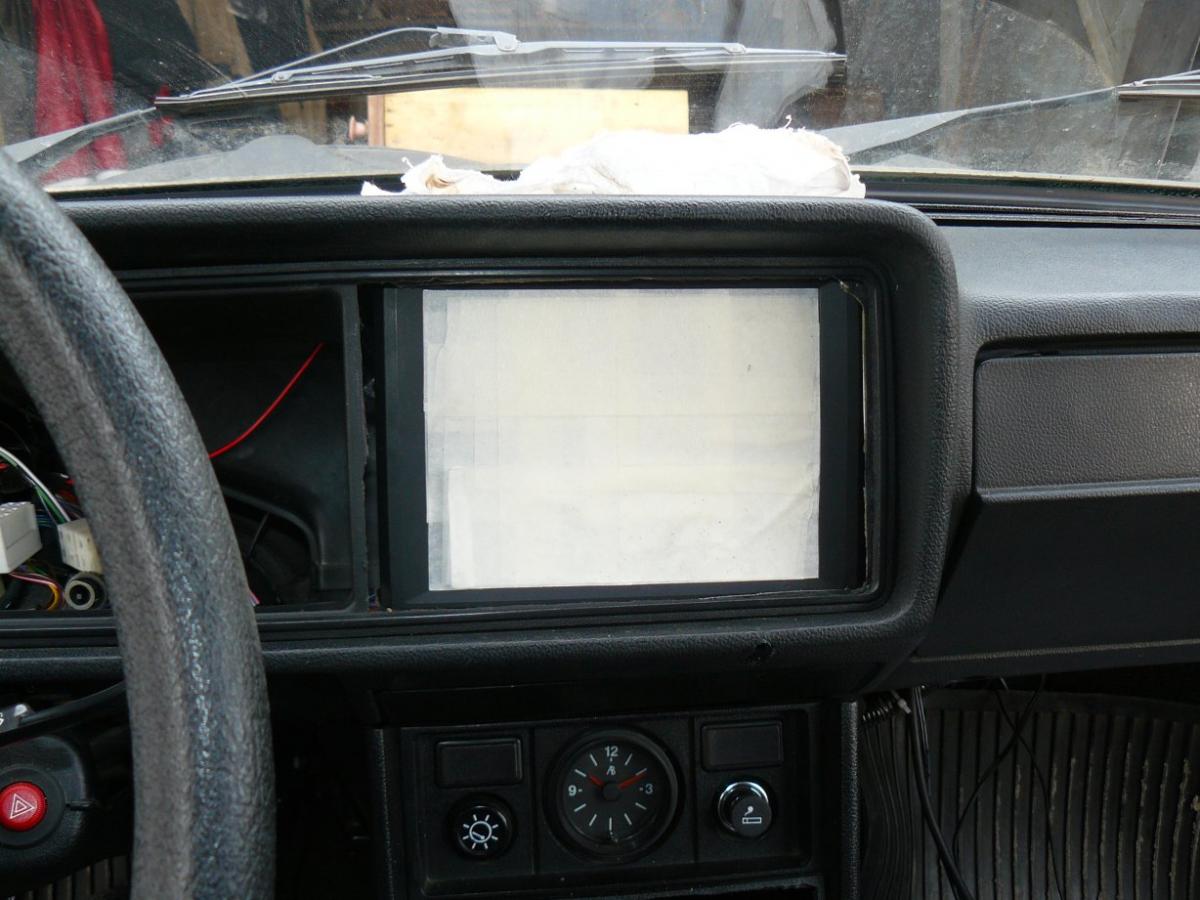

    Монитор прикрутил на 4 болта(по одному на каждый угол), под шайбочки подложил резиновые прокладки,чтобы защитить от вибрации. Наученный горьким опытом разбирания монитора, я решил отверстия сверлить не разбирая корпус) очень аккуратно просверливал одну боковину, вытаскивал сверло и смотрел нет ли там матрицы))), если нет то досверливал до конца) тьфу тьфу тьфу но ничё не задел без помощи друга конечно не обошлось Итак, монитор для начала установлен.

    Рамку для монитора лепил из пластелина мистери. К сожалению фоток этого процесса нет( фотик уезжал могу сказать,что материал классный, податливый, легко работать. После высыхания становится как пластик. Покрасил это едло матовой эластичной краской для бамперов.
