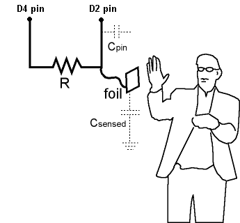

    Данное устройство было сделано мной и испытано на Arduino . Сенсор был спрятан под пластиковой пластиной толщиной 1,5мм и срабатывал при прикосновении в 100% случаев. Срабатывание проиходит для наглядноси на 13 пин Carduino, на котором висит светодиод, при необходимости можно поставить ключь на транзисторе и повесить на него реле(для управления мощными нагрузками) . Принцип данного девайса основан на измерении емкости человека.
    Нашел готовую библиотеку на сайте разработчика Arduino .
    Сопротивление можно использовать от 1мОм до 10мОм , чем больше сопротивление тем больше чувствительность датчика.
    Датчиком я сделал из фольгированого текстолита размером 25х25 мм
    При срабатывании сенсора будет загоратся светодиод (L)

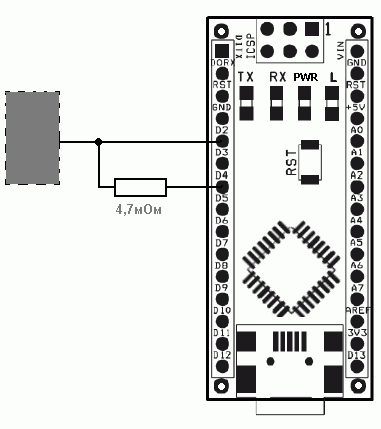

    Схема подключения :

    Четвертый цифровой пин Carduino общий для всех кнопок
    CapSense cs_4_2 = CapSense(4,2);
    CapSense cs_4_5 = CapSense(4,5);
    CapSense cs_4_8 = CapSense(4,8);

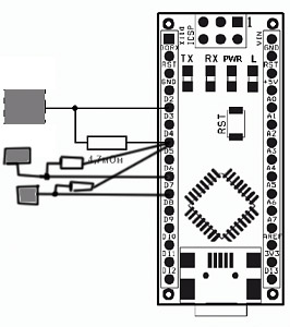

    По умолчанию Re: Применение емкостных Touch кнопок на Carduino.
    т.е. схемка подключения сенсоров будет такая?
    все сопротивления по 4.7 мОм?
    Все верно , можно хоть на все порты кнопки повесить
    Сопротивления можно и разные это скажется на чувствительности кнопки, чем больше сопротивление тем чувствительней кнопка, предел 10 мОм
