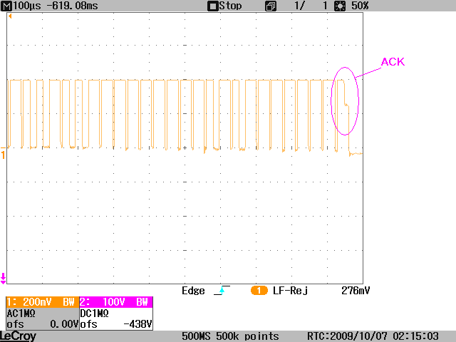

    3. Ну и еще поменял чтение сигнала ACK от головы. После передачи части сообщения нужно принять от головы подтверждение, что она все приняла правильно. Делается это следующим образом в шину выставляется 1 длительностью 20 мкс, потом ставиться 0 и слушается шина, если голова приняла все правильно, она удерживает 1 в шине еще 12 мкс. Вот как это выглядит в живую:
    Уровни 1 у драйвера и головы разные, поэтому хорошо видно этот переход. Так вот я ставил 0 освобождал шину и сразу проверял наличие 1. Похоже, что ST485 не сразу на выводе 1 уровень выставляет при переключении, поэтому были ошибки. Теперь я ставлю в шину 0, переключаю драйвер на чтение, жду 1 мк и только после этого проверяю наличие 1.
